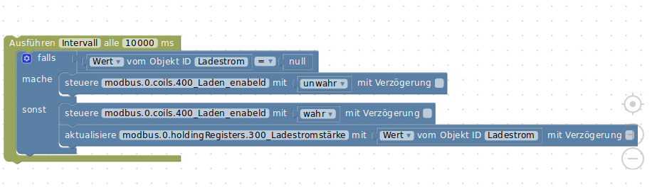

      meine Stromtankstelle wird über Modbus angesteuert (Ein/Aus und Ladestromstärke). Manuell über vis funktioniert das ohne Probleme.
      Nun möchte ich gerne, dass die Ladesäule automatisch alle 10 Sekunden über ein Script wie folgt gesteuert wird:
      Ladestrom = 0 => Ladesäule AUS
      Ladestrom > 0 => Ladesäule EIN und die vorher berechnete Ladestromstärke an der Ladesäule einstellen
      Dazu hab ich folgendes Blockly erstellt:
      Nun die zwei Probleme:

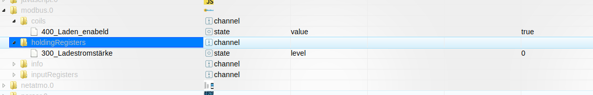

      • Im Reiter "Objekte" wird die Stromstärke verändert, der Zustand von 400_Laden-enabled jedoch nicht und
      • die Werte werden anscheinend nicht zur Ladesäule übermittelt bzw. die Ladesäule ändert die Werte nicht.
      Sieht jemand den Fehler…?

        Ich sehe da 2 Sachen:
        1. deine IF prüft auf NULL sollte das nicht 0 sein?
        2. warum benutzt du einen Intervall, währe es nicht sinnvoller auf dem Wert zu Triggeren (lade Stromstärke) und bei Änderung das Script aus zu führen ?

          Don_Hasso last edited by
          Danke Dutchman, hab die zwei Änderungen gemacht und nun erscheinen zumindest die richtigen Werte in den Objekten.
          Bleibt nur noch die Sache mit der modbus-Übertragung…
              Geht jetzt! Der zweite Fehler war, dass ich "aktualisiere" statt "steuere" verwende habe.
