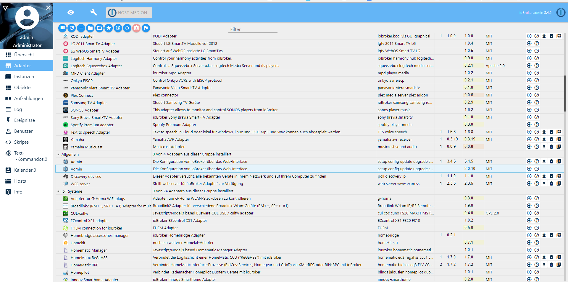

                                    Hallo, habe folgenden Fernseher: Philips 32pfl7605h/12
                                    Erreiche diesen nicht!
                                    Deinen Adapter habe ich installiert (v0.2.0), aber er erscheint unter IoBroker nicht unter den Instanzen?
                                    • AlCalzone
                                      Dann musst du noch eine Instanz hinzufügen. Adaterliste => plusknopf neben dem adapter
                                      • sigi234
                                        sigi234 Forum Testing Most Active last edited by
                                        Danke, hat funktioniert der Adapter ist jetzt da aber leider Gelb bei Verbunden mit philips-tv: falsch
                                        Ich Glaube es liegt daran das er an einen Powerline Adapter angeschlossen ist.
