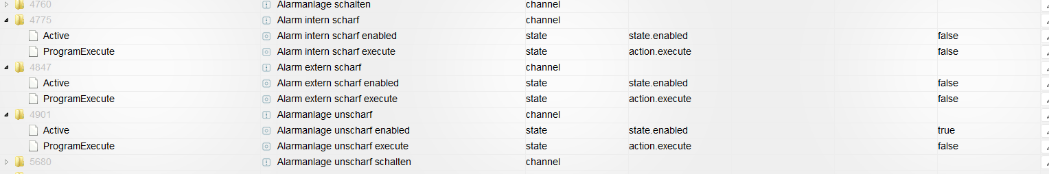

      ich hätte mal eine Frage zu Variablen aus der ccu.
      Ich habe für die alarmanlage in der CCU dieVariablen Intern extern usw. gesetzt.
      Sie werden mir auch in den Objekten im Iobriker angezeigt,
      Nur ändert sich der state nicht wenn ich die Alamanlage schalte.
      Hat da jemand ein Idee, wo jetzt mein Denkfehler ist.
      • Blackmike
        Blackmike last edited by
        das was du da siehst, ist keine Systemvariable sondern programme.
        mit active schaltest ein Programmaktiv oder inaktiv,
        mit Programm execute kannst das programm ausführen.
        Systemvariablen gits auch, die musst suchen. ^^
        gruss, Blaack
