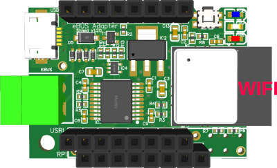

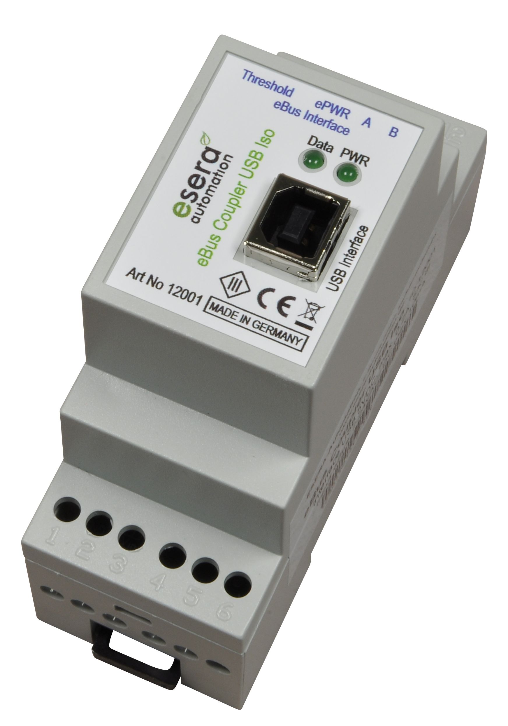

      Da konnte ich es doch nicht lassen und habe mir den "https://www.esera.de/shop/ebus/135/1-wire-hub-platine?c=20" bestellt.
      Zur Verkabelung:
      Da die VRC700 im Esszimmer platziert werden soll habe ich die eBus-Leitung aus der Terme mit einer 2-Draht-Leitung angeschlossen. (13)
      auf der Leitung habe ich dann den eBus-USB-Adapter angeschlossen.
      Die USB-Leitung an einen Rasp2 mit Debian. (per WLAN im Netz erreichbar)
      Ein Steckernetzteil versorgt nun beide Geräte.

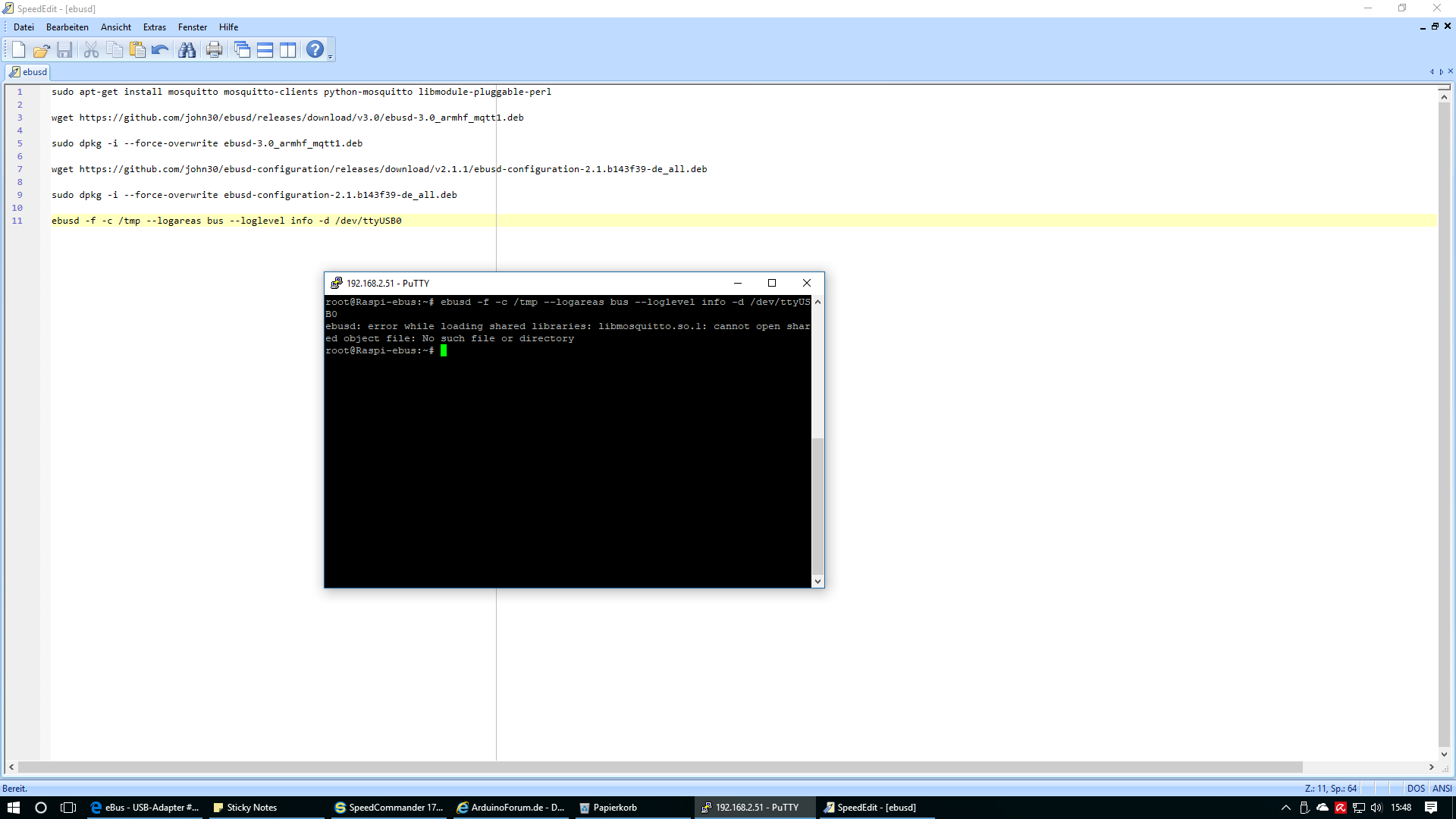

      nun zu Software:
      bei aller Suche kommt man nicht an https://github.com/john30/ebusd vorbei.
      Ich habe mich für das Paket "ebusd-3.0_armhf_mqtt1.deb" entschieden.
      Für die Funktion MQTT wird die Installation von Mosquitto voraus gesetzt
      sudo apt-get install mosquitto mosquitto-clients python-mosquitto libmodule-pluggable-perl
      Danach
      wget https://github.com/john30/ebusd/releases/download/v3.0/ebusd-3.0_armhf_mqtt1.deb
      und
      sudo dpkg -i --force-overwrite ebusd-3.0_armhf_mqtt1.deb
      und das Grundgerüst ist fertig.

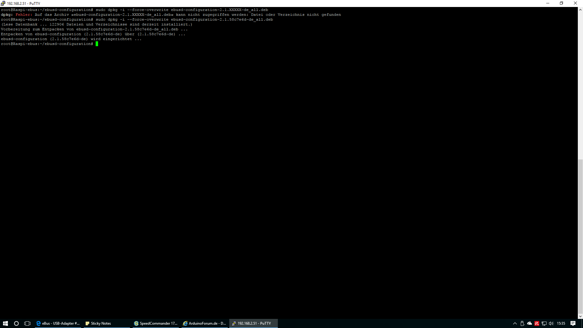

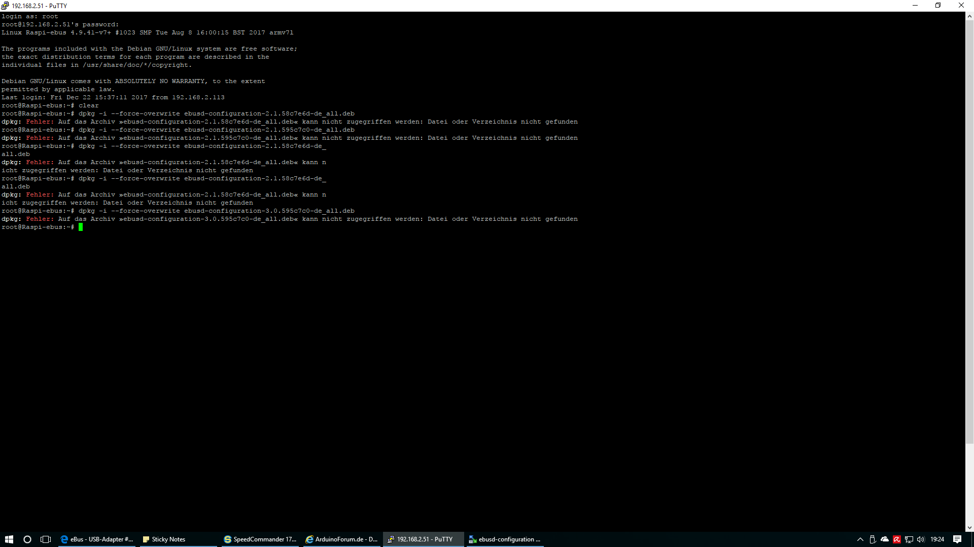

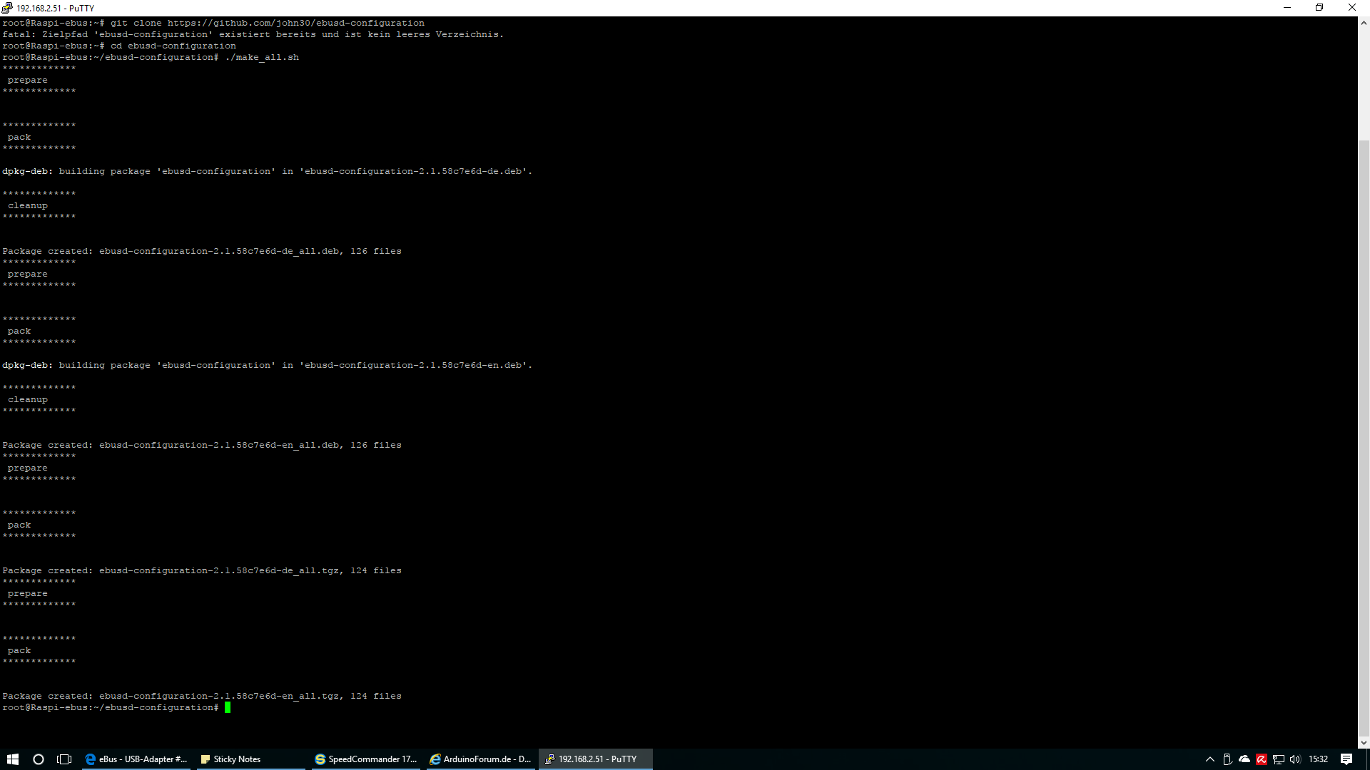

      Es fehlt noch die Installation der Konfiguration
      wget https://github.com/john30/ebusd-configuration/releases/download/v2.1.1/ebusd-configuration-2.1.b143f39-de_all.deb
      und
      sudo dpkg -i --force-overwrite ebusd-configuration-2.1.b143f39-de_all.deb

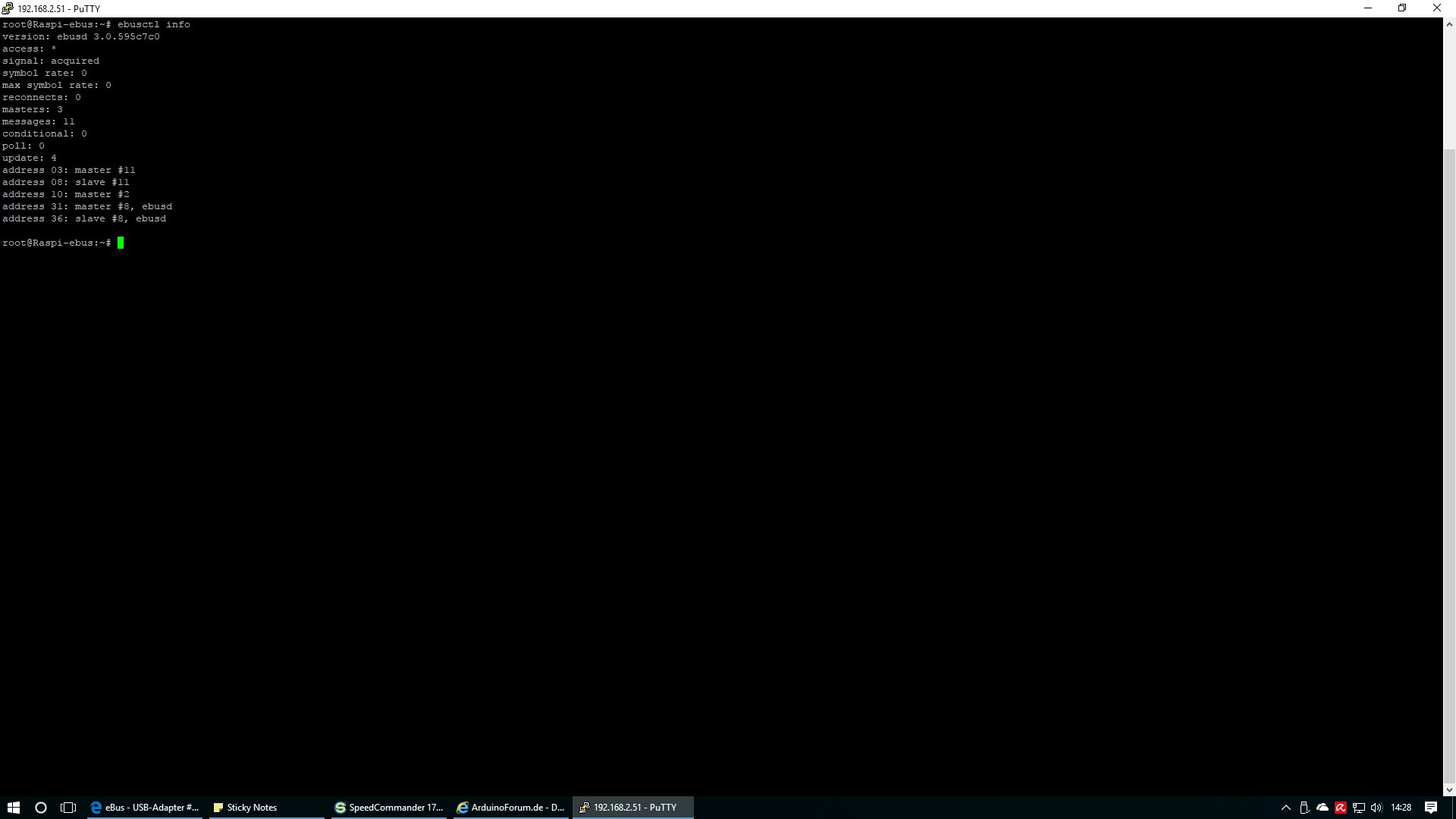

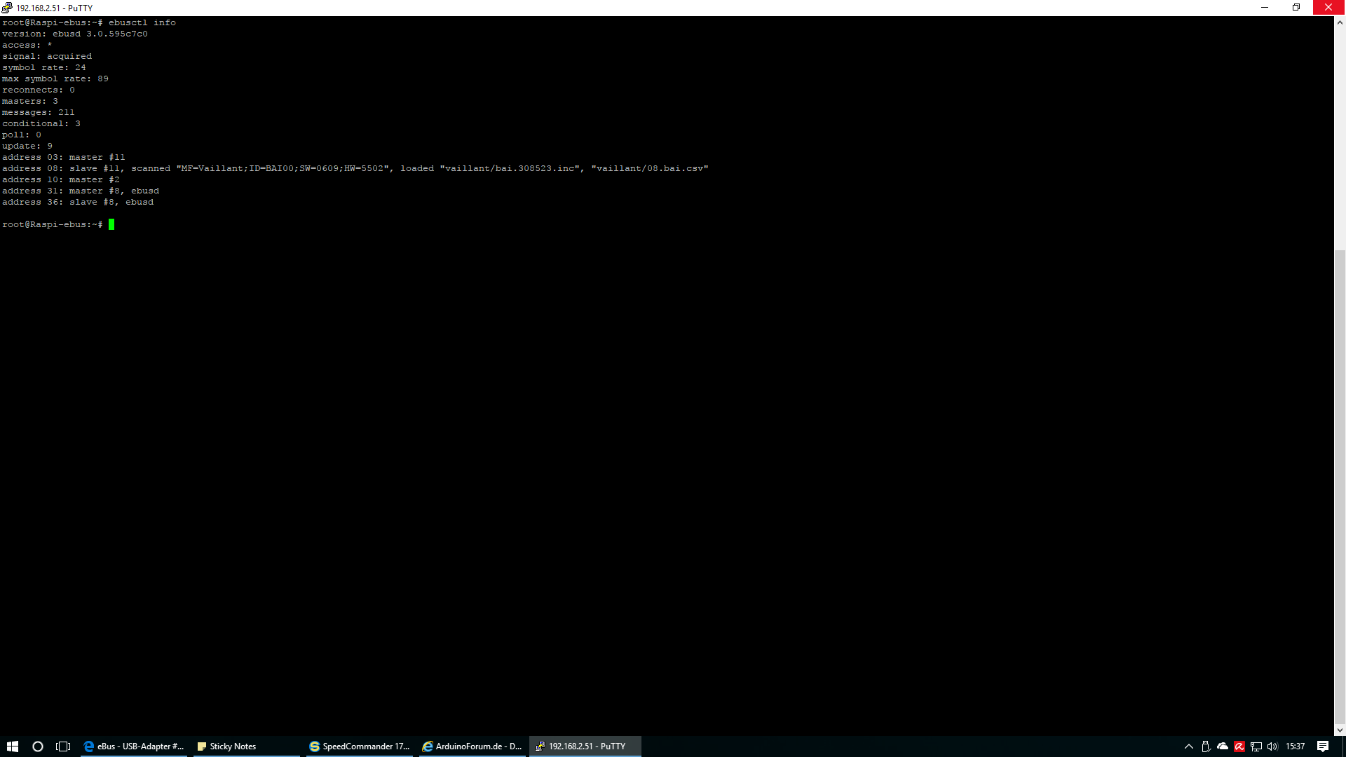

      Der erste Aufruf brachte schon einen Einblick in die Daten
      ebusd -f -c /tmp --logareas bus --loglevel info -d /dev/ttyUSB0

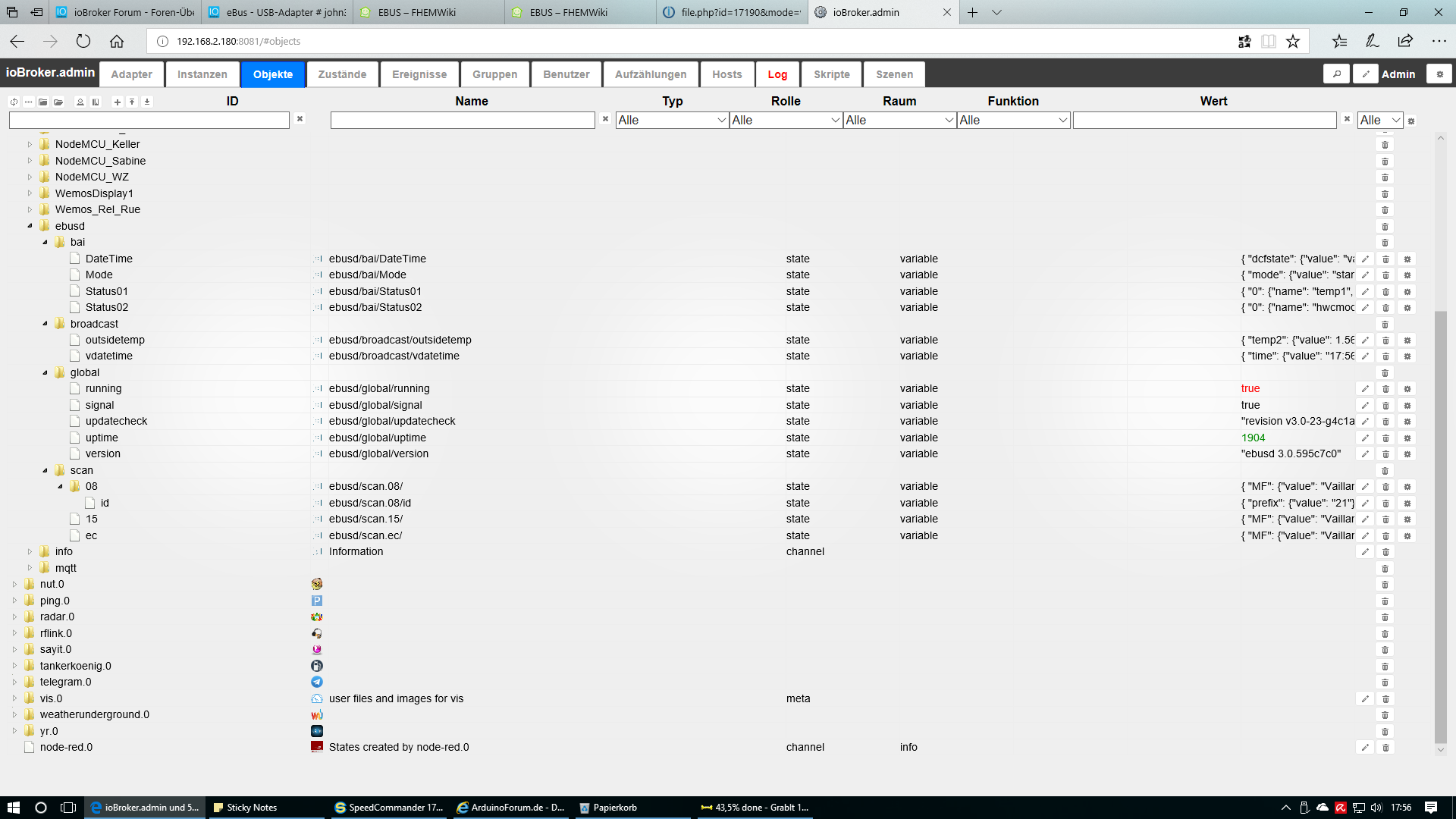

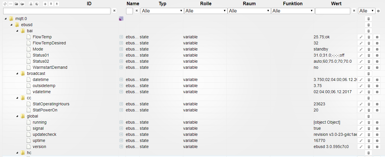

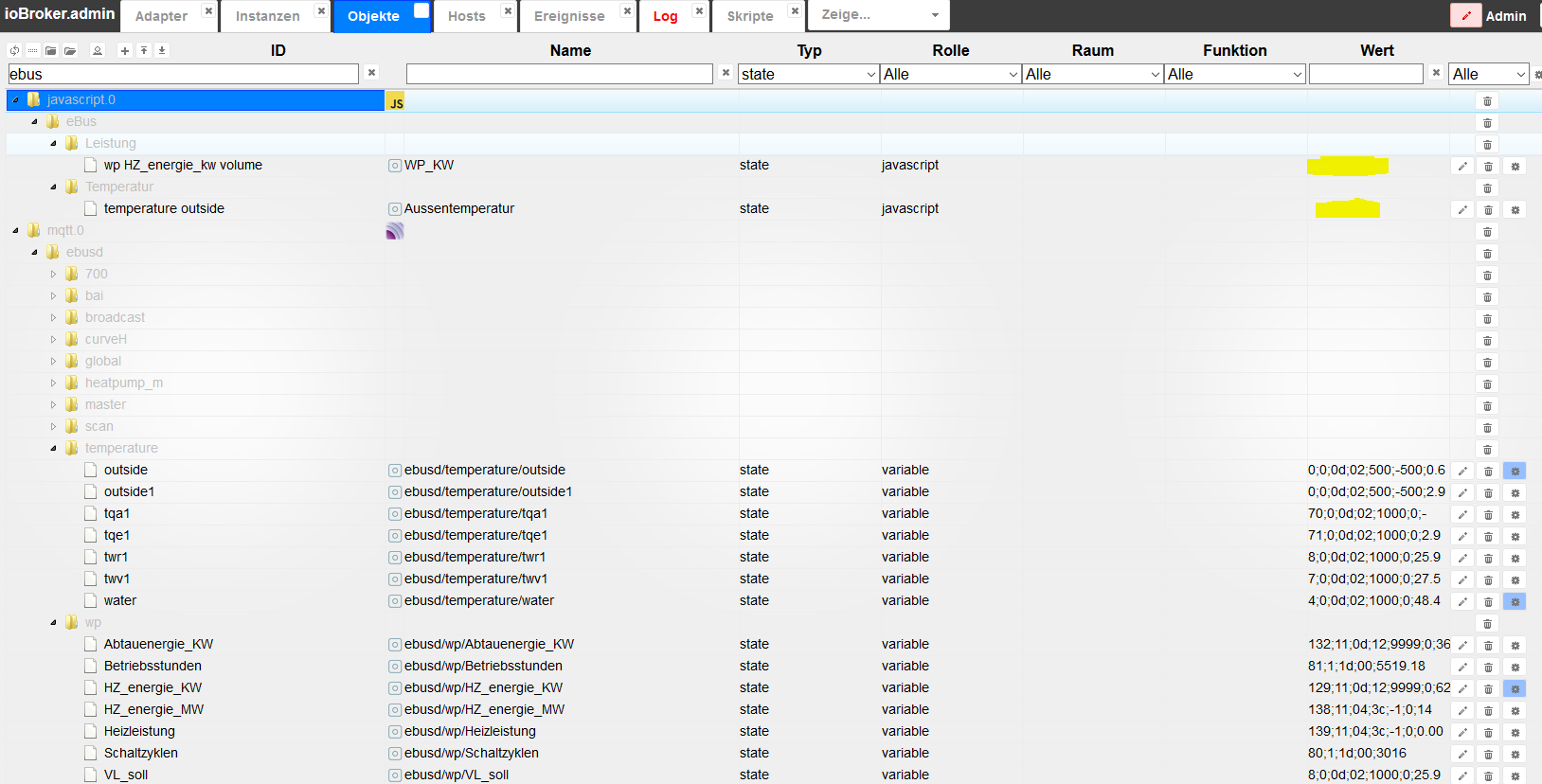

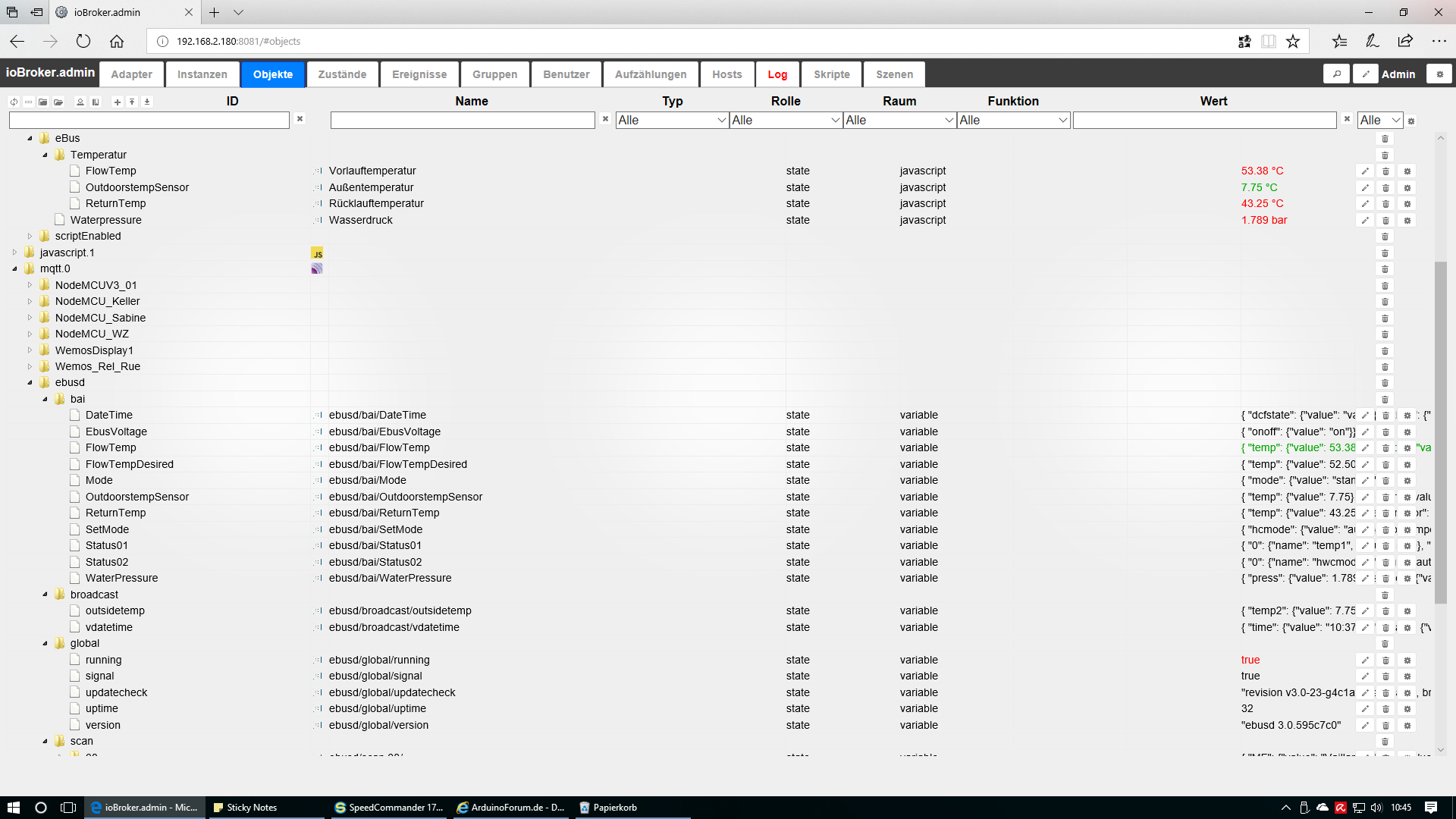

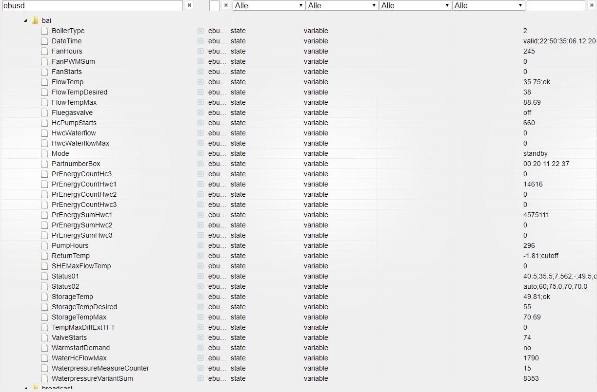

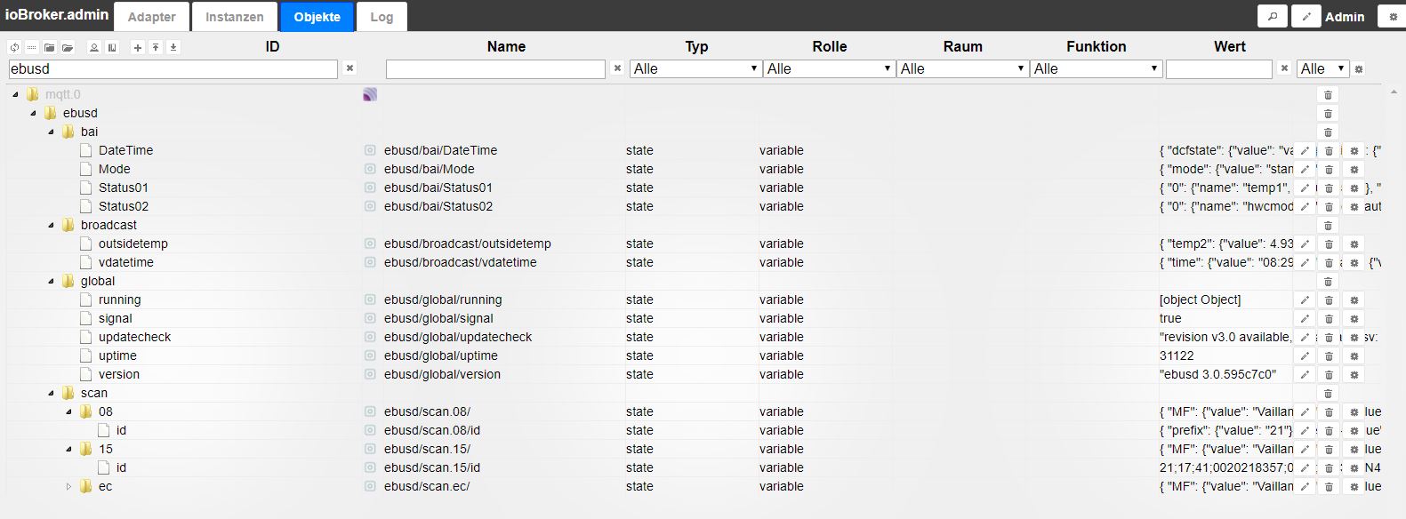

      Nun wollte ich die Daten auch in ioBroker haben. In meiner Installation habe ich den MQTT-Adapter installiert und als Server mit einem Benutzernamen und Password eingerichtet.
      nach einigen Versuchen und Lesen und weiteren Versuchen habe ich die Parameter gefunden die ich dem ebusd mitgeben muss
      ebusd  --mqtttopic=ebusd/%circuit/%name --mqtthost=192.168.xxx.141 --mqttport=1883 --mqttuser=USER --mqttpass=Passw0rd --accesslevel=* --scanconfig=full --mqttjson -f
      Habe mich zuletzt auch für "mqttjson" entschieden um es vielleicht besser verarbeiten zu können
      Ein Blick in ioBroker zeigt nun die Werte an

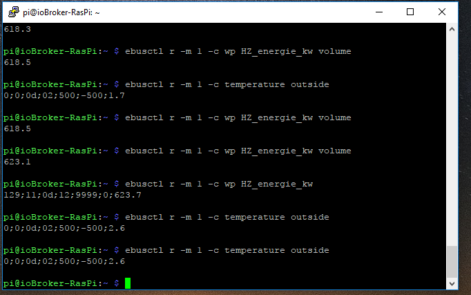

              Ich habe einen Raspi3 auf dem der ebusd läuft. Die Daten werden schön über mqtt zu den iobroker gesendet. Das habe ich von dir abgeschaut! 😄 Wenn ich jetzt auf dem Raspi eine Abfrage eines Wertes in der Shell ausführe, z.B.:
              root@raspi:~# ebusctl r -f FlowTempMin
              15
              Dann sehe ich diese Werte nicht nur in der Shell, sondern sie werden per mqtt an den iobroker gesendet.

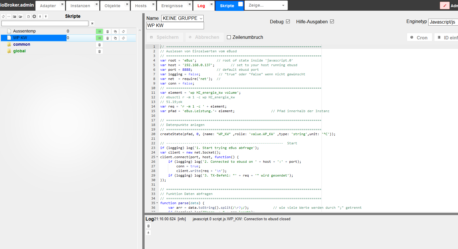

              Momentan bastle ich an einem Script, in dem ich die für mich interessante Werte in bestimmten Abständen aufrufe. In dem Moment in dem sie über den eBus gesendet werden, landen Sie im iobroker.
              Hier ein Bespiel in dem man nicht nur die Standard-Werte sehen kann, sondern auch welche, die ich manuell oder per Script abgerufen habe.
              Falls du noch Fragen haben solltest, dann nur her damit. Ob ich sie beantworten kann, das ist schon einen andere Geschichte! :mrgreen:

                  Info:
                  root@RPi2-2:/home/pi# ebusctl --port=8888 --server=192.168.28.144 i
                  version: ebusd 3.0.595c7c0
                  update check: revision v3.0-23-g4c1aefb available, broadcast.csv: newer version available, vaillant/08.bai.csv: newer version available, vaillant/bai.308523.inc: newer version available, vaillant/broadcast.csv: different version available, vaillant/errors.inc: newer version available, vaillant/hcmode.inc: newer version available
                  access: *
                  signal: acquired
                  symbol rate: 24
                  max symbol rate: 169
                  reconnects: 0
                  masters: 3
                  messages: 211
                  conditional: 3
                  poll: 0
                  update: 8
                  address 03: master #11
                  address 08: slave #11, scanned "MF=Vaillant;ID=BAI00;SW=0204;HW=9602", loaded "vaillant/bai.308523.inc", "vaillant/08.bai.csv"
                  address 10: master #2
                  address 15: slave #2, scanned "MF=Vaillant;ID=70000;SW=0419;HW=4603"
                  address 31: master #8, ebusd
                  address 36: slave #8, ebusd

                      ebusctl find -d -v
                      ! bai ACRoomthermostat = onoff=off
                      ! bai BoilerType = =2
                      ! bai DateTime = dcfstate=valid;btime=23:37:51;bdate=06.12.2017;temp2=7.312
                      ! bai FanHours = hoursum2=245
                      ! bai FanPWMSum = =0
                      ! bai FanStarts = cntstarts2=0
                      ! bai FlowTemp = temp=38.38;sensor=ok
                      ! bai FlowTempDesired = temp=38.50
                      ! bai FlowTempMax = temp=88.69
                      ! bai Fluegasvalve = onoff=off
                      ! bai HcPumpStarts = cntstarts2=660
                      ! bai HwcDemand = yesno=no
                      ! bai HwcTempDesired = (ERR: invalid position for 3108b509030dea03 / 00)
                      ! bai HwcWaterflow = uin100=0.00
                      ! bai HwcWaterflowMax = uin100=0.00
                      ! bai Mode = mode=standby
                      ! bai OutdoorstempSensor = temp=7.31;sensor=ok
                      ! bai PartloadHcKW = (ERR: invalid position for 3108b509030d0704 / 00)
                      ! bai PartnumberBox = =00 20 11 22 37
                      ! bai PrEnergyCountHc3 = =0
                      ! bai PrEnergyCountHwc1 = =14616
                      ! bai PrEnergyCountHwc2 = =0
                      ! bai PrEnergyCountHwc3 = =0
                      ! bai PrEnergySumHwc1 = =4575111
                      ! bai PrEnergySumHwc2 = =0
                      ! bai PrEnergySumHwc3 = =0
                      ! bai PumpHours = hoursum2=296
                      ! bai ReturnTemp = temp=-1.81;sensor=cutoff
                      ! bai SHEMaxFlowTemp = temp=0.00
                      ! bai Status01 = temp1=34.5;temp1=33.5;temp2=7.312;temp1=-;temp1=49.0;pumpstate=off
                      ! bai Status02 = hwcmode=auto;temp0=60;temp1=75.0;temp0=70;temp1=70.0
                      ! bai StorageTemp = temp=49.69;sensor=ok
                      ! bai StorageTempDesired = temp=55.00
                      ! bai StorageTempMax = temp=70.69
                      ! bai TempMaxDiffExtTFT = temp=0.00
                      ! bai ValveStarts = cntstarts2=74
                      ! bai WarmstartDemand = yesno=no
                      ! bai WarmstartOffset = (ERR: invalid position for 3108b509030d1004 / 00)
                      ! bai WaterHcFlowMax = =1790
                      ! bai WaterpressureMeasureCounter = =15
                      ! bai WaterpressureVariantSum = pressm2=8353
                      ! bai WP = onoff=on
                      ! broadcast outsidetemp = temp2=7.312
                      ! broadcast vdatetime = time=23:37:50;date=06.12.2017
                      ! scan.08 = MF=Vaillant;ID=BAI00;SW=0204;HW=9602
                      ! scan.08 id = prefix=21;year=17;week=43;product=0010021926;supplier=0001;counter=011072;suffix=N1
                      ! scan.15 = MF=Vaillant;ID=70000;SW=0419;HW=4603

                        ebusctl info:
                        ! root@raspberrypi:~# ebusctl info version: ebusd 3.0pre.cc59b32 signal: acquired symbol rate: 42 reconnects: 0 masters: 3 messages: 712 conditional: 12 poll: 1 update: 8 address 03: master #11 address 08: slave #11, scanned "MF=Vaillant;ID=BAI00;SW=0604;HW=5502", loaded "bai.308523.inc", "vaillant/08.bai.csv" address 10: master #2 address 15: slave #2, scanned "MF=Vaillant;ID=UI ;SW=0508;HW=6201", loaded "vaillant/15.ui.csv" address 23: slave, scanned "MF=Vaillant;ID=SOLSY;SW=0500;HW=6301", loaded "vaillant/23.solsy.cc.csv" address 25: slave, scanned "MF=Vaillant;ID=SOLSY;SW=0500;HW=6301", loaded "vaillant/25.solsy.hwc.csv" address 26: slave, scanned "MF=Vaillant;ID=SOLSY;SW=0500;HW=6301", loaded "vaillant/26.solsy.hc.csv" address 31: master #8, ebusd address 36: slave #8, ebusd address 50: slave, scanned "MF=Vaillant;ID=SOLSY;SW=0500;HW=6301", loaded "vaillant/50.solsy.mc.csv" address ec: slave, scanned "MF=Vaillant;ID=SOLSY;SW=0500;HW=6301", loaded "vaillant/ec.solsy.sc.csv" !
                        Das sind die, bei dir von ebus erkannten Geräte. Du kannst unter: https://github.com/john30/ebusd-configu … e/vaillant oder /etc/ebusd/_vaillant/... nachlesen welche Parameter ausgelesen/geschrieben werden können.
                        Parameter pro Device
                        ! root@raspberrypi:~# ebusctl f -v -c mc|grep -v "no data stored" mc Mode = tempdesired=18;mcmode=auto;floorpavingdryingday=0;floorpavingdryingtemp=0;teleswitchmode=low;mctype7=mixer;daynight=day mc Status = flowtempdesired=26;onoff=off;flowtemp=25.06;tempdesired=18 !f = find
                        ! -v = verbose (ausgeschriebener Name)
                        ! -c xxx= Gerät zb hc, hwc, mc, sc usw. was auch immer ebusctl info gefunden hat. Das grep filtert nur die Datenpunkte aus, die keinen Wert haben.
                        Alles anzeigen:
                        ! Mit dem Script contrib/scripts/readall.sh kannst du alle verfügbaren Parameter dir anzeigen lassen. Es kann sein, dass das nur ohne mqtt geht. Habe noch nicht getestet.
                        Viel Spaß ich würde mich freuen, wenn wir hier neue Erfahrungen austauschen könnten.
                        a200.

                          ebusctl info
                          ! version: ebusd 3.0.595c7c0
                          ! update check: revision v3.0-23-g4c1aefb available, broadcast.csv: newer version available, vaillant/08.bai.csv: newer version available, vaillant/bai.308523.inc: newer version available, vaillant/broadcast.csv: different version available, vaillant/errors.inc: newer version available, vaillant/hcmode.inc: newer version available
                          ! access: *
                          ! signal: acquired
                          ! symbol rate: 32
                          ! max symbol rate: 169
                          ! reconnects: 4
                          ! masters: 3
                          ! messages: 211
                          ! conditional: 3
                          ! poll: 0
                          ! update: 8
                          ! address 03: master #11
                          ! address 08: slave #11, scanned "MF=Vaillant;ID=BAI00;SW=0204;HW=9602", loaded "vaillant/bai.308523.inc", "vaillant/08.bai.csv"
                          ! address 10: master #2
                          ! address 15: slave #2, scanned "MF=Vaillant;ID=70000;SW=0419;HW=4603"
                          ! address 31: master #8, ebusd
                          ! address 36: slave #8, ebusd
                          Warum zeigt er bei mir so viele Updates an?
                          version: ebusd 3.0.595c7c0 (bei mir)
                          version: ebusd 3.0pre.cc59b32 (bei a200)

                            ebusd prüft die Version gegen den github-Server. Dort ist halt die aktuellere Version. Leider funktioniert die Versionsprüfung nicht einwandfrei. Ich mach das immer so:
                            git clone https://github.com/john30/ebusd-configuration
                            cd ebusd-configuration
                            ./make_all.sh
                            sudo dpkg -i --force-overwrite ebusd-configuration-2.1.XXXXX-de_all.deb
                            Damit wird die auf dem github-Server vorhandene Version geladen, compiliert und installiert. Die errechnete Checksumme unterscheidet sich von der auf den Server. Dadurch kommt es zu der Meldung.
                            LG,
                            a200

                                  Ich hatte den Koppler noch nicht am Raspi, erst mal nur am Laptop und über Putty versucht.
                                  Ich habe das Teil jetzt an den Raspi angeschlossen und nach der Anleitung von Jürgen im ersten Beitrag folgendes eingegeben:
                                  Dabei kamen folgende Meldungen (siehe Bilder).
                                  Nun bin ich nicht der große Spezialist um dies zu deuten.
                                  Ich würde mich über Hilfe freuen.
                                  Grüße Ingo

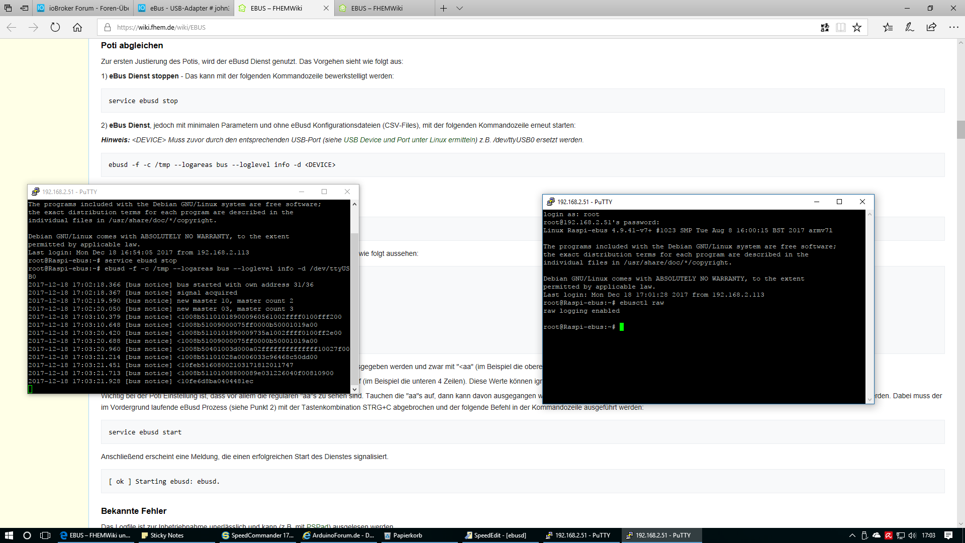

                                    der_Auge last edited by
                                    versuche erst mal
                                    apt update
                                    apt upgrade -y
                                    und dann
                                    oder
                                    sudo apt-get install mosquitto mosquitto-clients libmodule-pluggable-perl
                                    Jürgen
                                    • I
                                      Ingo last edited by
                                      ich denke, das hat soweit geklappt.
                                      Dann nach der Anleitung von der FHEM-Seite das Poti eingestellt, die "AA"´s kriege ich jedoch nicht zu sehen.
                                      Ist das so wie auf dem Bild schon mal ok ?
                                      Grüße Ingo
                                        das sieht doch sehr gut aus.
                                        genau so soll es sein.
                                        nun kannst du noch die configuration installieren (wenn du es noch nicht gemacht hast)
                                        und dann den dienst starten und schauen ob etwas im ioBroker ankommt
