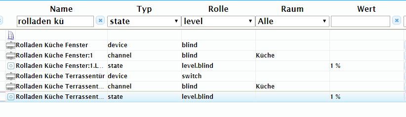

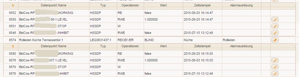

      meine Rolläden zeigen nicht immer im den aktuellen Wert. Keine Ahnung, ob es auch bei anderen passiert - durch aktive vis Anzeige merke ich es bei den Rolläden.
      Mehrfach in der letzten Woche beobachtet. Betroffen sind immer unterschiedliche meiner 14 Rolläden:
      Aktueller Status in HQ:
      und zur gleichen Zeit in ioBroker:
      <u>Auffallend:</u>
      Vor allem finde ich die 1% komisch - denn vorher war der Rolladen auf 0% -nie auf 1%. Anzeigen müssen hätte er 100%.
      Fahre ich kontrolliert diesen noch einmal runter, steht er auf 0% auch in iobroker.
      Fahre ich rauf, steht überall 100%.
      Die falsch angezeigten Rolläden stehen meiner Vermutung nach immer auf 1%. (wird hier evtl nicht richitg umgerechnet? Denn 100% sind ja 1 in HM. Und 50% sind 0.5.
      Im aktuellen Logging finde ich keinerlei Hinweise auf den Rolladen zu dem Zeitpunkt, als der Rolladen sich bewegte (siehe HQ Bild).
      Die Falschanzeige passiert ca. 2x am Tag. Rolläden werden tagsüber mehrfach bewegt.
      In diesem Beispiel sind zwei Rolläden betroffen.

          Das ist es ja, was ich meine.
          Der Rolladen war in echt auf 100%. D. h. der Wert in der CCU ist auf 1.00 (und das war er auch wirklich). Und ioBroker zeigte 1% an. Da frage ich nach einer möglichen Verbindung. Kann natürlich quatsch sein.
          Fakt ist, dass ich nie und nimmer den Rolladen auf 1% gesetzt habe. Auch nicht mal eine Taster angetippt oder ähnlich.
          Fakt ist auch, dass der Rolladen durch ein Programm (jeder Rolladen hat seine 1Sekunden Verzögerung) auf 100% gesetzt worden ist.
          Die 1% in iobroker sind einfach nicht erklärlich.
          Letztendlich wird iobroker den Wert umrechnen - und hier sehe ich eine Fehlermöglichkeit.

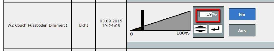

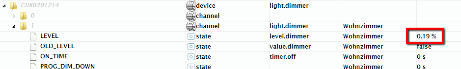

                  Setzte ich außerhalb von iobroker (also z. B. in HM) einen Dimmer auf 19%, wird dieser als 0,19% in iobroker angezeigt.
                  Wir wissen alle, dass der interne Wert 0,19 in HM ist (was ja auch mathematisch 19% bedeutet) und auch so an iobroker übermittelt wird. Nun erfolgt aber in iobroker KEINE richtige Umrechnung, sondern einfach nur eine Übernahme des eigentlichen Floats.
                  Wünschte mir, dass Bluefox das sich mal anschaut. Ist sicher nur eine falsch gesetzte Variable oder etwas ähnliches.

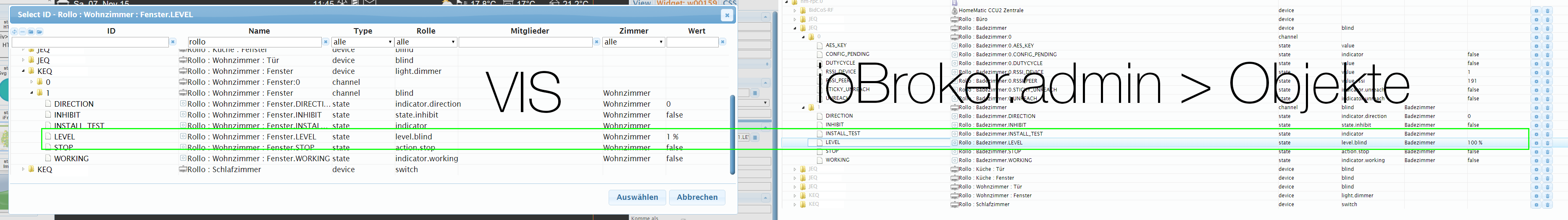

                                Ich habe heute festgestellt, das die Werte im VIS und im ioBroker.admin > Objekte auch zwei verschiedene sind.
                                @VIS = 1%
                                @Obj=100%
                                @CCU=100%
                                Rechne ich im VIS den faktor 100 mit um es anzupassen, wird bei der nächsten Aktualisierung (wie weiter oben schon im Thread) 10000% angezeigt

                                            noch ein paar Infos zu dem Problem:
                                            wenn ich in XML die statelist.cgi aufrufe bekomme ich dort einen Wert zwischen 0 - 1.:
                                             <channel name="Rollo 6 hinten" ise_id="1230" visible="true" operate="true"><datapoint name="BidCos-RF.LEQxxxxxxx:1.LEVEL" type="LEVEL" ise_id="1231" value="0.555000" valuetype="4" valueunit="100%" timestamp="1453650682" operations="7"><datapoint name="BidCos-RF.LEQxxxxxxx:1.STOP" type="STOP" ise_id="1232" value/valuetype="2" valueunit/timestamp="0" operations="2"></datapoint></datapoint></channel>
                                            Das Rollo steht aber bei 55% etwa in der Mitte.
                                            Identisch sieht es aus, wenn ich pre state.cgu?device_id=1230 aufrufe, ebenfalls ein Wert zwischen 0 - 1 anstatt 0 -100%.
                                            Rufe ich eine Temperatur/Feuchte auf sieht das "richtig" aus:
                                             <channel name="Aussensensor" ise_id="1234" visible="true" operate="true"><datapoint name="BidCos-RF.JEQzzzzzzzz:1.TEMPERATURE" type="TEMPERATURE" ise_id="1235" value="8.300000" valuetype="4" valueunit="°C" timestamp="1454074708" operations="5"><datapoint name="BidCos-RF.JEQzzzzzzzz:1.HUMIDITY" type="HUMIDITY" ise_id="1236" value="91" valuetype="16" valueunit="%" timestamp="1454074708" operations="5"></datapoint></datapoint></channel>
                                            Allerdings fällt auf, dass das Feld "valueunit" im Fall des Rollos auf valueunit="100%" steht, im Fall der Feuchte auf valueunit="%"!
                                            Sehe ich mir den Datenpunkt des Rollos an, so erkenne ich, dass im Block
                                            common: "min": 0, "max": 100, "unit": "%"
                                            steht, im Block
                                            native: "MAX": 1, "MIN": 0, "unit": "100%".
                                            Beim Datenpunkt der Feuchte erwartungsgemäß etwas anders:
                                            common: "min": 0, "max": 99, "unit": "%"
                                            native: "MAX": 99, "MIN": 0, "UNIT": "%".
                                            Also alle Informationen über die leider noch fehlende Umrechnung sind schon richtig erfasst, nur nicht ausgewertet.
                                            Ich hoffe, das hilft beim Beheben dieses unschönen Fehler etwas - Good luck!
