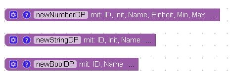

                @none4711:
                ich habe mir in Blockly mit einem Kunstgriff geholfen.
                Dazu rufe ich in Blockly ein Javascript mit "createstate" auf. `
                Dann schlage ich 3 Funktionen - je nach Datenpunkttyp - vor.
                <xml xmlns="http://www.w3.org/1999/xhtml"><block type="procedures_defcustomnoreturn" id="ORmhM@AO~Vbt~j|cDEnt" x="137" y="262"><mutation statements="false"><arg name="ID"></arg>
                <arg name="Init"></arg>
                <arg name="Name"></arg>
                <arg name="Einheit"></arg>
                <arg name="Min"></arg>
                <arg name="Max"></arg></mutation>
                <field name="NAME">newNumberDP</field>
                <field name="SCRIPT">Y3JlYXRlU3RhdGUoSUQsIEluaXQsIHsKICAgIHR5cGU6ICdudW1iZXInLAogICAgbmFtZTogTmFtZSwKICAgIHVuaXQ6IEVpbmhlaXQsCiAgICBtaW46IE1pbiwKICAgIG1heDogTWF4Cn0pOw==</field>
                <comment pinned="false" h="80" w="160">Datenpunkt Typ Zahl erzeugen</comment></block>
                <block type="procedures_defcustomnoreturn" id="2@tb5Q,+;3xgyRLR`611" x="137" y="313"><mutation statements="false"><arg name="ID"></arg>
                <arg name="Name"></arg></mutation>
                <field name="NAME">newStringDP</field>
                <field name="SCRIPT">Y3JlYXRlU3RhdGUoSUQsIEluaXQsIHt0eXBlOiAnc3RyaW5nJywgbmFtZTogTmFtZX0pOw==</field>
                <comment pinned="false" h="80" w="160">Datenpunkt Typ Zeichenkette erzeugen</comment></block>
                <block type="procedures_defcustomnoreturn" id="s}Pwi720KKlpTUa:!xH5" x="137" y="362"><mutation statements="false"><arg name="ID"></arg>
                <field name="NAME">newBoolDP</field>
                <field name="SCRIPT">Y3JlYXRlU3RhdGUoSUQsIGZhbHNlLCB7dHlwZTogJ2Jvb2xlYW4nLCBuYW1lOiBOYW1lfSk7</field>
                <comment pinned="false" h="80" w="160">Datenpunkt Typ Logikwert erzeugen</comment></block></xml>

                  Danke, jetzt ist es gelöst!
                  Und diese Funktionen und Blöcke bekommt man nur durch Import des "Quellcodes" in Blockly eingebunden, oder?
