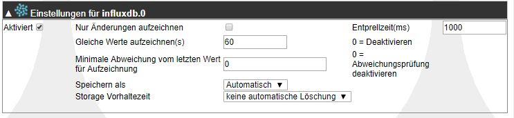

      ich konfiguriere gerade meine influxDB für die Nutzung mit Grafana.Ziel ist es jede Minute einen Wert zu bekommen.
      Leider bekomme ich immer nur die geänderten Werte geschrieben und nicht zyklisch, auch wenn der Wert gleich bleibt.
      Habe die Einstellungen im Adapter: :
      Entprellzeit = 1000
      Gleiche Werte aufzeichnen = 60
      Minimale Abweichung vom letzten Wert für Aufzeichnung = 0
      Und im Objekt:
      Sind die Einstellungen so richtig? Oder habe ich was vergessen?

        Du musst "Nur geänderte Werte aufzeichnen" noch aktivieren. Das "speichere gleiche werte dennoch alle x Sekunden" FUnktion ist ein Feature davon 🙂

          Hab ich gemacht, leider keine Änderung….
