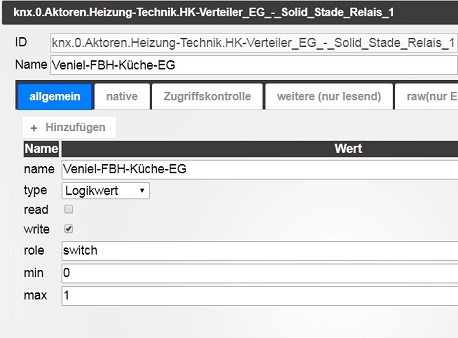

                                    Sind die KNX-Schalt-Datenpunkte vom Typ "boolean" mit den Werten false/true oder sind sie vom Typ Zahl mit den Werten 0/1 ?
                                      sound31 last edited by
                                      Die Datenpunkte sind Logikwert, switch so wurden sie eingelesen vom
                                      KNX Adapter.
                                      deswegen habe ich die Ursprünglichen Werte true/false auf 0/1 geändert.
                                      Am WE möchte ich nochmal alle Datenpunkte von der KNX-seite prüfen um
                                      sicher zu gehen das auch alle richtig angezeigt werden.
                                        > Die Datenpunkte zur Pumpenanforderung werden nicht benötigt, denn im Pumpenskript können die Ventildatenpunkte direkt ausgewertet werden (schalten identisch).
                                        müsste ich dann im Pumpenscript nicht die ID's der Ventile bei den Variablen einfügen
                                        var idpump1 = "javascript.0.FBH-Pumpe-1"/*FBH-Pumpe-1*/;
                                        var idpump2 = "javascript.0.FBH-Pumpe-2"/*FBH-Pumpe-2*/;
                                          paul53 last edited by
                                          @sound31:
                                          Die Datenpunkte sind Logikwert, switch so wurden sie eingelesen vom KNX Adapter. `
                                          Logikwert und min: 0, max: 1 sind ein Widerspruch. Diesbezüglich wurde der Adapter schlampig programmiert. Dann kommt es darauf an, auf welche Werte reagiert wird.
                                          @sound31:
                                          müsste ich dann im Pumpenscript nicht die ID's der Ventile bei den Variablen einfügen `
                                          Richtig.
                                            Sollte ich das in den Einstellungen ändern, Die Ventile und auch die Pumpen werden richtig geschalten.
                                            Dann kann ich im FBH-Script die Declaration der Variablen und auch das Ein und Ausschalten dieser entfernen.
