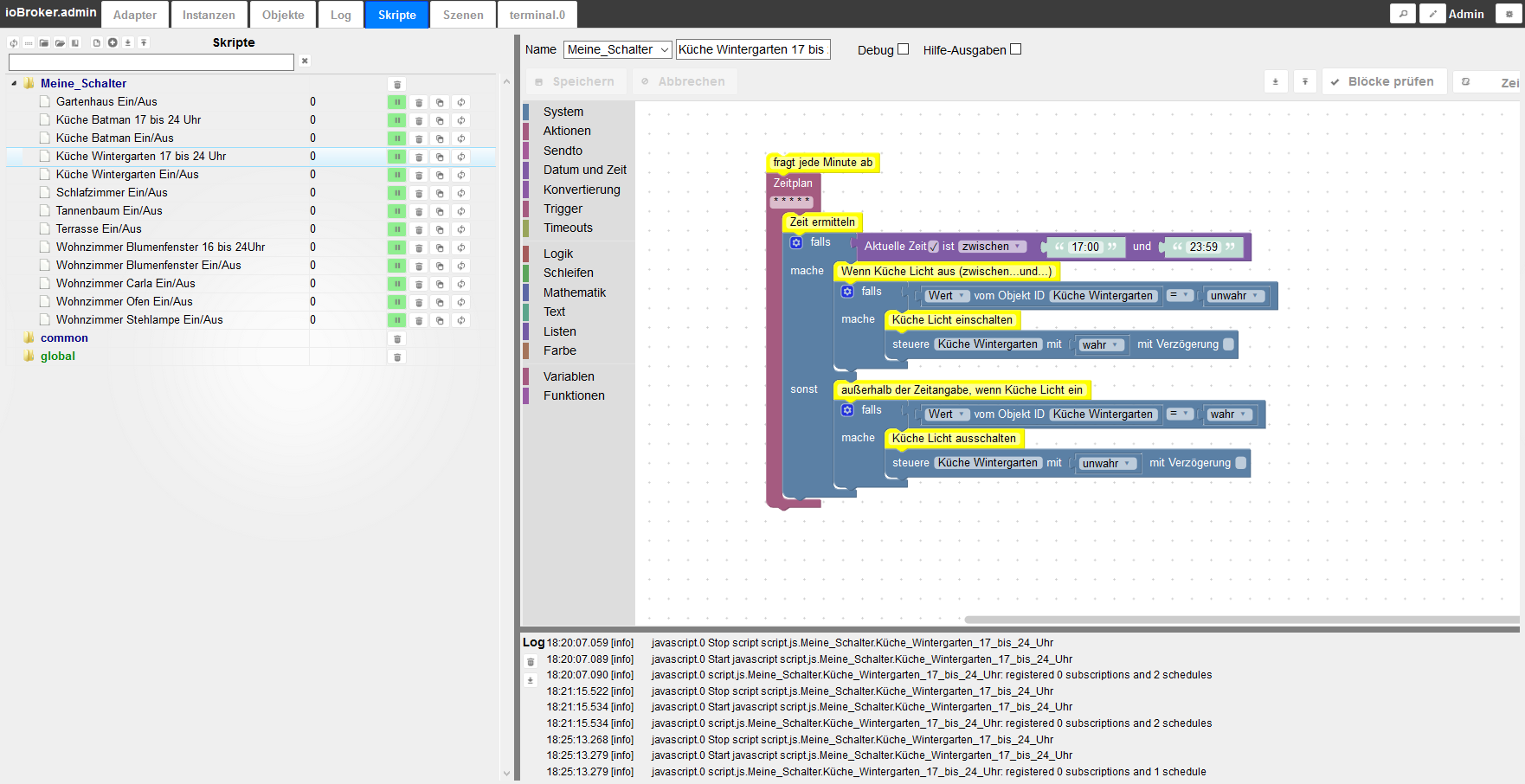

      Ich lese hier schon eine ganze Weile mit und probiere schon seit Wochen eine Zeitschaltung mit Blockly zum laufen zu bekommen.
      In meinem Fall habe ich Lampen mit 433mhz Steckdosen über einen Broadlink angesteuert.
      Ich möchte, dass Küche Wintergarten täglich von 17:00 bis 23:59 und von 03:20 bis 04:30 eingeschaltet ist und ansonsten ausgeschaltet.
      Eine einzelne Schaltung pro Tag, wie auf dem Bild zu sehen ist läuft bereits.
      Aber wie bekomme ich eine zweite Zeit dazu?
      Wenn ich einen zweiten Zeitplan anhänge, schaltet sich die Lampe im wechsel jede Minute an und aus.
      Ich muss noch dazu sagen, ich bin blutiger Anfänger und habe iobroker erst vor 8 Wochen für mich entdeckt.
      Vielleicht hat ja jemand eine Anfängerfreundliche Lösung für mein Problem 🙂
      Liebe Grüße
      Nashi

              mir tut sich gerade ein neues Problem auf. Sobald ich eine Zeitschaltung am laufen habe, lassen sich die Lampen nicht mehr normal schalten. Wenn Sie in der Zeitschaltung aus sind und ich mache Sie manuel an, gehen Sie nach einer Minute wieder aus und umgedreht das selbe. Kann ich das irgendwie umgehen? Mir würde reichen wenn sie bei der Programmierten Zeit einfach das ein bzw. das ausschaltsignal bekommen und ich sie aber Manuel noch ein oder ausschalten kann wie ich möchte.
              Liebe Grüße
              Nashi
              • BBTown
                BBTown last edited by
                klingt logisch, da Du jede Minute prüfst wie spät es ist und innerhalb des Zeitfensters die Lampen einschaltest und außerhalb des Zeitfensters die Lampen wieder ausschaltest - jede Minute!
