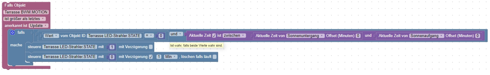

          Hallo Stefan,
          danke für deinen Input. Jetzt läuft es (Umsetzung siehe Bild). Habe zum Testen die Geräte verändert und Sonnenuntergang und -aufgang vertauscht..
          Mal schauen ob es bei Sonnenuntergang funktioniert.
          Viele Grüße
          Balu
            Das Problem im ersten Bild war, dass der "steuere" Block nicht in der zweiten "falls" Klammer drin war,, deshalb wurde das zweite "falls" nicht beachtet! An der Lösung kannst du ja sehen, das es jede Menge Wege nach Rom gibt! 🙂

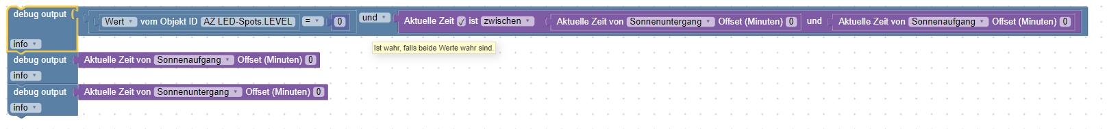

                    Hallo Enrico,
                    hier zwei Beispiele (Sonnenuntergang bei mir hier 16:32)
                    Gruß Balu

                      Pack doch mal einen Debug-Baustein in den Trigger.
                      Dann kannst Du im LOG sehen ob der überhaupt startet.
                      Dann schau doch mal ob Deine Astrozeiten stimmen.

                        baluderbär last edited by
                        hab es mal abgeändert (mit Debug):
                        Ergebnis:

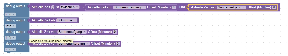

                          Hab jetzt nur mal die Astrozeiten ausgewertet. Es muss wohl an der ersten Abfrage liegen. Die aktuelle Zeit liegt dementsprechend nicht dazwischen. Nur wieso?
                          Sonnenuntergang, Sonnenaufgang und aktuelle Zeit passen.

                            Das sieht ja schon mal gut aus.
                            Die Ausgabe von "false" ist Dir auch klar?
                            Das ist das Ergebnis von Deiner Bedingung "Wert von xyz =0 <u>UND</u> Zeit zwischen …....."
                            Bei einer UND Bedingung müssen BEIDE Aussagen WAHR sein.
                            Da Deine Lampe wohl aus war (LEVEL=0) stimmt die zweite Bedingung nicht.
                            Und da haben wir's.
                            Ist die aktuelle Zeit zwischen Sonnenuntergang und Sonnenaufgang? -->Ergibt immer FALSE
                            Zeitbereiche die über den Tageswechsel gehen muss man anders abfragen.
                            Liegt aktuelle Zeit zwischen Sonnenuntergang und 23:59
                            <u>ODER</u>
                            Liegt die aktuelle Zeit zwischen 00:00 und Sonnenaufgang

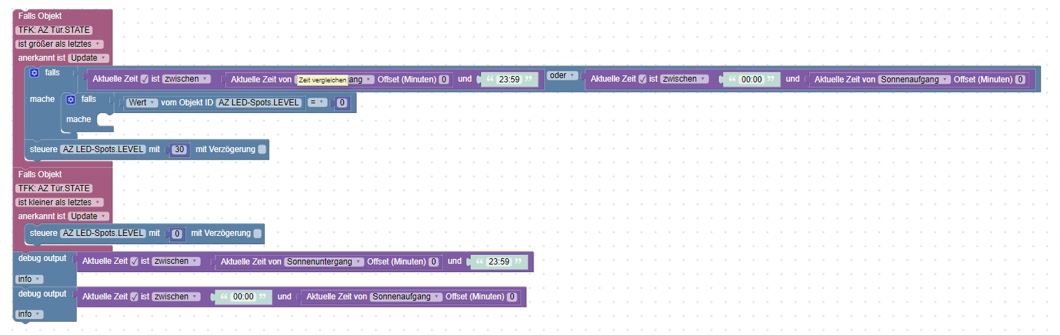

                                Habe es jetzt so umgesetzt und funktioniert erst einmal. Sollte dann hoffentlich auch nach 00:00 Uhr gehen 🙂

                                      In deinem Post mit den vielen Ausschnitten ist bei Bild 5 ein Fehler zu sehen.
                                      Da ist der ausführende Teil unter der "falls"-Bedingung, nicht in der "falls"-Bedingung. Und dann noch, ist da ein Dimmer an den LED-Spots? Wenn nicht muss da wahr oder eben für aus false rein. Oder soll das für die Verzögerung sein??
                                      Enrico
                                      Edit: Ok, ich habe grad gesehen, dass da ja LEVEL steht, also Dimmer! :oops: Aber soll das Licht sofort beim Schließen der Tür wieder ausgehen?
                                        Danke für den Hinweis, werde es ändern.
                                        An den LED-Spots hängt ein Dimmer, richtig. Und die Spots sollen nur auf 30% hochfahren. Dass es gleich wieder ausgehen soll ist richtig (Tür schließen - Licht aus)
                                        Gruß Balu
                                        • Holger76
                                          Holger76 last edited by
                                          Also ohne näher zu schauen, muss das erste steuere oben in die zange geschoben werden, nicht darunter
