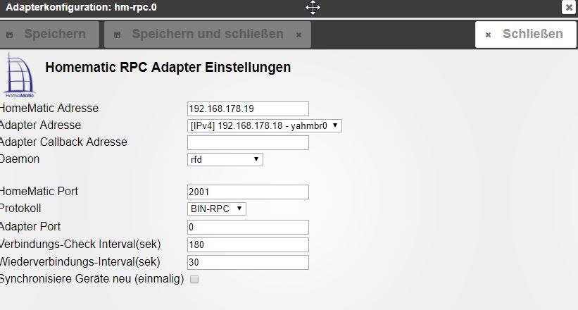

                                Schau mal ob die Einstellungen veim RPC0 so ok sind
                                  wenn die IPs stimmen???
                                  ganz unten die Checkbox aktivieren und speichern.
                                  Wenn das nicht reicht -> anschließend wenn sich das log beruhigt hat auch den hm-rega neu starten.
                                  Rainer
                                  • hg6806
                                    hg6806 Most Active last edited by
                                    OK, nach dem rega Neustart stehen nun die Räume und Funktionen drin. Kommt das durch das Dummy-Prg?
