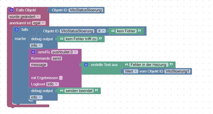

    4. Blockly + pushbullet = sendet alles 5 mal (gelöst)

      Vermutlich wird dein Programm 5x gestartet. Stell mal den Trigger von egal auf Kommando
      Edit:
      Ähm…doch nicht
      Mach mal den Textblock direkt an den senden Block

        Danke für die antwort.
        So hatte ich es am Anfang.
        Ich hatte dann alles in die Variable geschrieben nen Timeout von 5 Sekunden eingebaut und dann gesendet.
        Dachte das er die Änderung evt. mehrfach "bemerkt" hatte aber auch nix gebracht.
        Habs aber nochmal gemacht. Jetzt bekomm ich 12 Meldungen. :shock:

          @painkillerde:
          Habs aber nochmal gemacht. Jetzt bekomm ich 12 Meldungen. :shock: `
          Läuft dein Script irgendwie doppelt ?
          Bau Mal einen debug Block ein um das zu überprüfen Mal rebooten lan auch nicht schaden

            So hab mal mitgeloggt:
            pushbullet
            pushbullet.0	2017-11-28 15:52:45.081	info	undefined
            pushbullet.0	2017-11-28 15:52:45.081	info	Pushe Nachricht
            pushbullet.0	2017-11-28 15:52:45.083	info	undefined
            pushbullet.0	2017-11-28 15:52:45.083	info	Pushe Nachricht
            pushbullet.0	2017-11-28 15:52:45.083	info	Nachricht erhalten.
            pushbullet.0	2017-11-28 15:52:45.081	info	Nachricht erhalten.
            javascript
            javascript.0	2017-11-28 15:52:45.072	info	script.js.Benachrichtigungen.Heizung_Fehler_Pushbullet: senden beendet
            javascript.0	2017-11-28 15:52:45.072	info	script.js.Benachrichtigungen.Heizung_Fehler_Pushbullet: pushbullet.0:
            javascript.0	2017-11-28 15:52:45.071	info	script.js.Benachrichtigungen.Heizung_Fehler_Pushbullet: kein Fehler trifft zu
            scheinbar war das mit den 12 Meldungen vorhin Zufall jetzt kommen immer 6. Ich geh kaputt…

              @painkillerde:
              Kommen die Meldungen im 5 Sekunden Abstand?

                Nein gleichzeitig.

                  @painkillerde:
                  Nein gleichzeitig. `
                  Packe doch mal einen Debug Baustein in den Trigger.
                  Dann sieht man ob der Trigger so oft auslöst ober pushbullet.

                    LOL hab nur den debug nach vorne geschoben. Nun ging's nur einmal raus. Ich mach morgen weiter. Steh Grad in Stuttgart beim depeche Mode Konzert und soll das Handy weglegen 😉

                      Ich hab mal gehabt, wenn man in einem Blockly zu oft hin und her schiebt und löscht das es durcheinander kommt. Poste mal den Code oder aber leg das Skript mal komplett neu an

                        Warum auch immer, es geht jetzt.
                        Hatte wirklich nur den Debug zum Trigger verschoben. Hab den Debug nun raus genommen - geht immer noch - manchmal muss man es nicht verstehen…
                        Vielen Dank für eure Hilfe!!!
