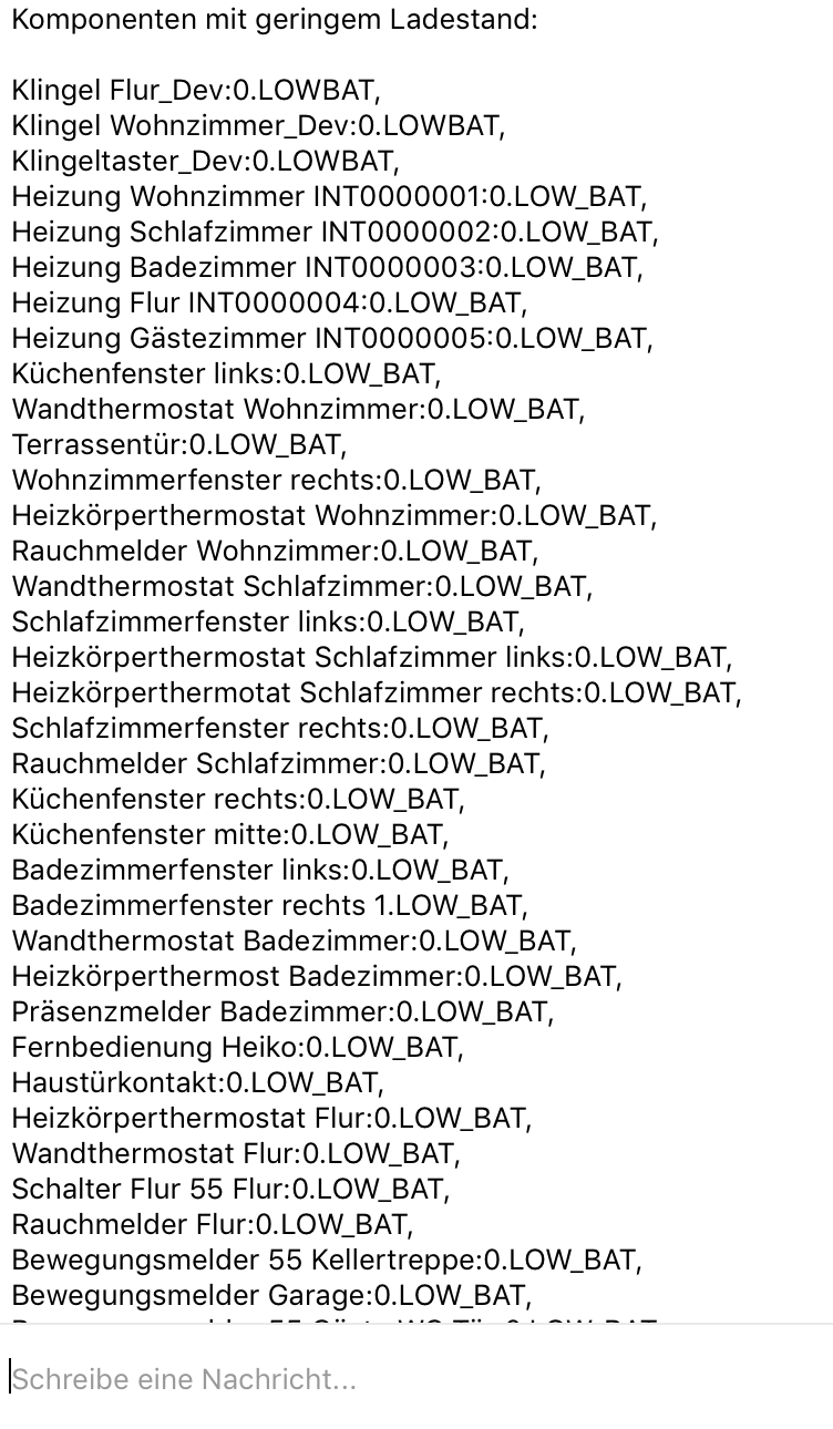

                              Kann man die Telegram Nachricht direkt in das Script einbauen ? Bisher starte ich die Abfrage immer in einem anderem Script.
                              Anbei mal ein Beispiel wie ich es beim Script für offene/geschlossene Fenster bekomme. (da läuft dann einmal das Fensterscript selbst und ein zweites, siehe anbei, was die Änderung triggert und eine Telegram Nachricht sendet.

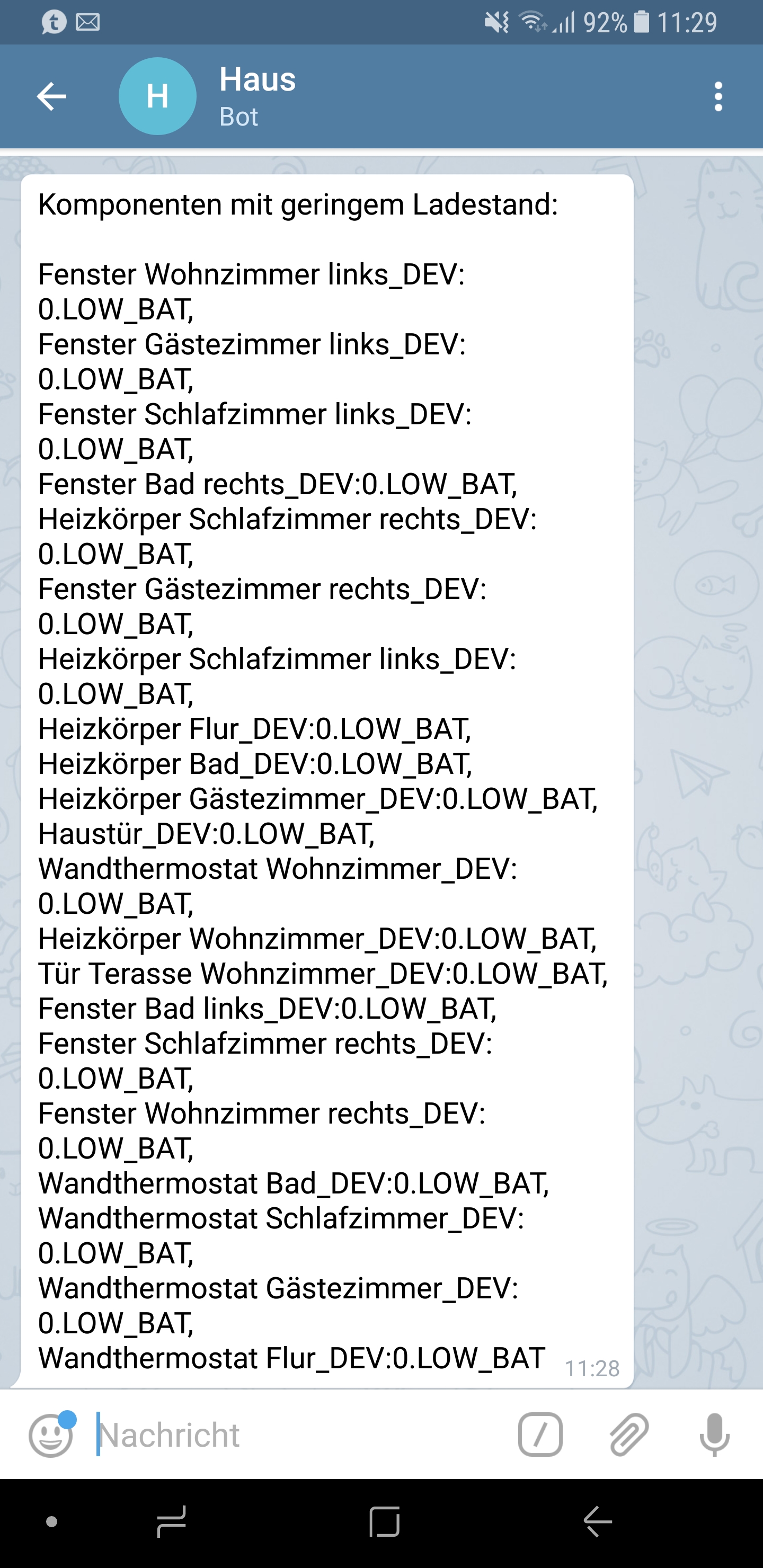

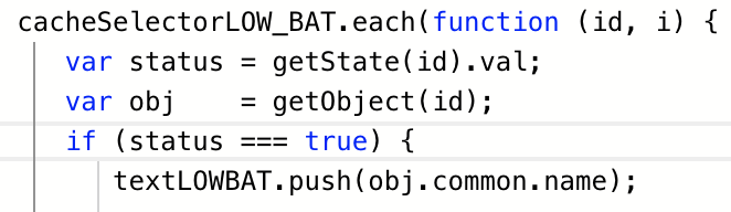

                                  Ich habe das Script jetzt mit den Änderungen laufen und habe mal die Abfrage zum testen umgekehrt, also auf true gesetzt, aber eine Telegram Meldung kam nicht, muß also noch irgendwas fehlen.
                                  createState('zählenLowbat.möglicheLOWBAT', 0); // wenn benötigt: Anzahl der vorhandenen Geräte
                                  createState('zählenLowbat.anzahlLOWBAT', 0); // wenn benötigt: Anzahl der vorhandenen LOWBAT
                                  createState('zählenLowbat.textLOWBAT', " "); // Anzahl LOWBAT, die an sind als Variable unter Javascript.0 anlegen
                                  ! var cacheSelectorLOWBAT = $('channel[state.id=.LOWBAT]');
                                  var cacheSelectorLOW_BAT = $('channel[state.id=
                                  .LOW_BAT]'); // für Homematic IP, dort LOWBAT in LOW_BAT umbenannt
                                  ! function countLowbat(obj) {
                                  // Setzt die Zähler vor dem Durchlauf aller Elemente *.LOWBAT auf 0
                                  var moeglicheLOWBAT = 0;
                                  var anzahlLOWBAT = 0;
                                  var textLOWBAT = [];
                                  ! if (obj) {
                                  log('Auslösender Aktor: ' + obj.id + ': ' + obj.newState.val); // Info im Log, welcher Zustand sich geändert hat
                                  } else {
                                  log('Ausgelöst bei Timer');
                                  ! cacheSelectorLOWBAT.each(function (id, i) { // Schleife für jedes gefundenen Element *.LOWBAT
                                  var status = getState(id).val; // Zustand *.LOWBAT abfragen (jedes Element)
                                  var obj = getObject(id);
                                  if (status === true) { // wenn Zustand = true, dann wird die Anzahl der Geräte hochgezählt
                                  textLOWBAT.push(obj.common.name); // Zu Array hinzufügen
                                  log("Geräte Nr. " + i + ": " + getObject(id).common.name + ": " + status);

                                    • dslraser
                                      dslraser Forum Testing Most Active last edited by
                                      Danke Dir, probiere ich heute Abend (spät), bin arbeiten.
                                      edit: habe es probiert, und wieder auf true gesetzt, kommt aber keine Telegram Meldung bei mir an.
                                      (es wurden im Log alle Geräte gefunden, nur gesendet werden die irgendwie nicht)
                                        tempestas last edited by
                                        Ja, da fehlte noch ein
                                        ++anzahlLOWBAT
                                        die IF Bedingung wurde nie ausgeführt.
                                           cacheSelectorLOW_BAT.each(function (id, i) {                         // Schleife für jedes gefundenen Element *.LOW_BAT, Homematic IP
                                              var status = getState(id).val;                                  // Zustand *.LOW_BAT abfragen (jedes Element)
                                              if (status === false) {                                          // wenn Zustand = true, dann wird die Anzahl der Geräte hochgezählt
                                                 ++anzahlLOWBAT						// DAS HIER FEHLTE
                                              ++moeglicheLOWBAT;                                                 // Zählt die Anzahl der vorhandenen Geräte unabhängig vom Status
                                        • dslraser
                                          Super, nun läuft es. 😄
                                          jetzt noch Kosmetik, vielleicht kannst Du da auch helfen ?
                                          Kann man nicht irgendwie alles was hinter der eigentlichen Bezeichnung steht vor dem senden entfernen bzw. so formatieren das es "schön" aussieht ?
                                          also z.B. nur Fenster Wohnzimmer links (alles andere entfernen vom Namen)
                                          Nochmal Danke bis hier hin.
                                            Versuch es mal so:
                                            function telegram() {
                                                 var telegramtext = getState("zählenLowbat.textLOWBAT").val.replace(/
                                            /g , "\n");  // telegram Liste formatieren, entfernt den HTML Zeilenumbruch und ersetzt mit Zeilenumbruch Telegram
                                                 telegramtext = telegramtext.replace(/_DEV:0.LOW_BAT/g, "");
                                                        sendTo('telegram.0', {                                                             // Nachricht per Telegram senden
                                                        text: "Komponenten mit geringem Ladestand:\n\n" + telegramtext
