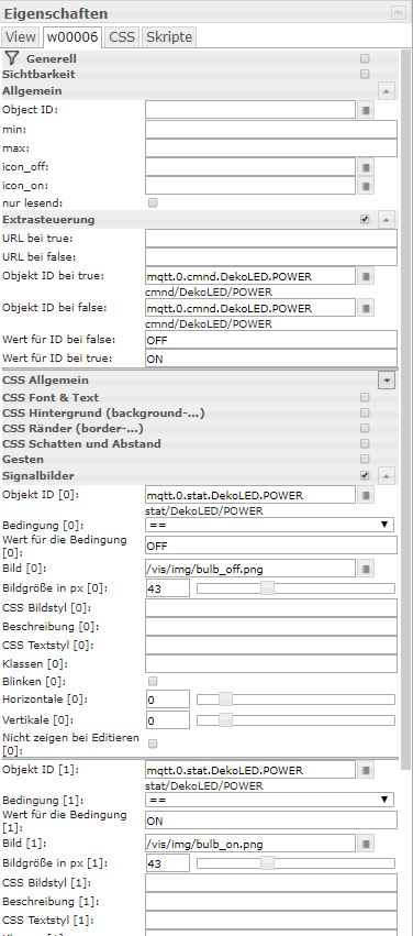

              Skydream last edited by
              Ich bin einen Schritt weiter aber die letzen Haare fallen büschelweise aus…
              Das kann doch nicht so schwer sein... :roll:
              Wenn ich nur 1 eintrage folgt die Lampe in der Oberfläche dem Schaltzustand, d.h. ich sehe ob sie aus oder an ist…..sehr schön.
              Wenn ich auf die Lampe Klicke wechselt sie jeweils in den anderen Status und es wird nichts über mqtt Versand.
              Wenn ich nur 2 eintage ist die Lampe in der Visualisierung immer aus. ABER mit jedem Klick wird der richtige Payload gesendet und die Physikalische Lampe geht aus und an....auch schön.
              Nun tragen ich beides ein und habe meine Ziel erreiche....denkste 😢
              Wenn ich beides eintrage kann ich genau einmal von an nach aus schalten.
              Also Lampe ist an, ich drucke auf das Icon, ioBroker sendet:
              Topic cmnd/DekoLED/POWER, Data Size 3, Data OFF
              Lampe geht in der realen Welt und in via aus.
              Drücke ich jetzt wieder auf das icon wir das gleiche Packet (off) nochmal gesendet.
              Wo liegt mein denk Fehler??
              (Den Sonof Adapter will ich nicht nehmen, da ich noch ein paar andere Selbstbau Devices habe die auch per MQTT mit meinem jetzigen System kommunizieren...also muss ich sowieso verstehen wie das hier funktioniert)
              Nachtrag: Ich kann mit dem Slider Dimmen und mit dem ColorPicker die Farbe einstellen…nur das normal an und aus macht Probleme
              Gruss
              Sky
              • Schubi
                Schubi last edited by
                bin mir nicht sicher, aber probier mal statt ON und OFF 0 und 1

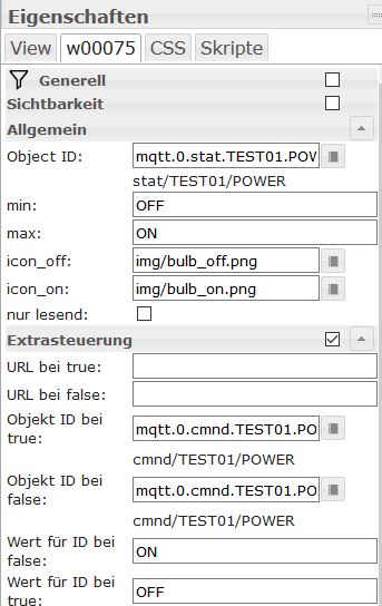

                  • Schubi
                    Ich habs nicht getestet, aber in einem anderen Beitrag hab ich folgendes gefunden :
                    @Bluefox:
                    Das ist wirklich ein bisschen kompliziert:
                    • Status wird immer aus "Allgemein/Object ID:" gelesen.
                    • Man muss entwider URLs oder IDs bei Extra-Steuerung verwenden.
                    Falls nur "Allgemein/Object ID" gesetzt wird, dann wird auch dieses Objekt gesteuert,
                    Falls Extrasteuerung/URLs sind gesetzt dann:
                    falls (Allgemein/Object ID == 0/false) =>(click) URLs bei "true" wird aufgerufen.
                    falls (Allgemein/Object ID == 1/true) =>(click) URLs bei "false" wird aufgerufen.
                    Falls Extrasteuerung/IDs sind gesetzt dann:
                    falls (Allgemein/Object ID == 0/false) =>(click) Extrasteuerung/ID bei "true" wird mit "Wert für ID bei true" gesetzt.
                    falls (Allgemein/Object ID == 1/true) =>(click) Extrasteuerung/ID bei "false" wird mit "Wert für ID bei false" gesetzt.
                    Default Einstellungen für "Wert für ID bei true" und "Wert für ID bei false" sind "Allgemein/max" und "Allgemein/min"
                    und default Einstellungen für Allgemein/max und Allgemein/min sind true und false `
                    Ist aus diesem Thread:
                    http://forum.iobroker.net/viewtopic.php?t=1254
                      Danke Schubi für deine Geduld!
                      Das was da beschrieben ist ist exakt das was ich erwarten würde.
                      Nur verhält es sich bei mir nicht wie beschrieben 😞
                      aber ich habe jetzt erstmal einen Workaround gefunden:
                      Damit funktioniert es so wie es soll.
                      Nichtsdestotrotz wenn mal jemand über den thread stolpert der das Rätzel lösen kann….immer her damit

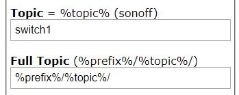

                        • Schubi
                          Gute Nachrichten - ich glaub ich habs:
                          Meine zu Beginn geäußerte Aussage, dass man die Publish Einträge manuell erstellen muss ist falsch!
                          Das funktioniert bei Tasmota automatisch (sehr praktisch im Gegensatz zu ESP-Easy).
