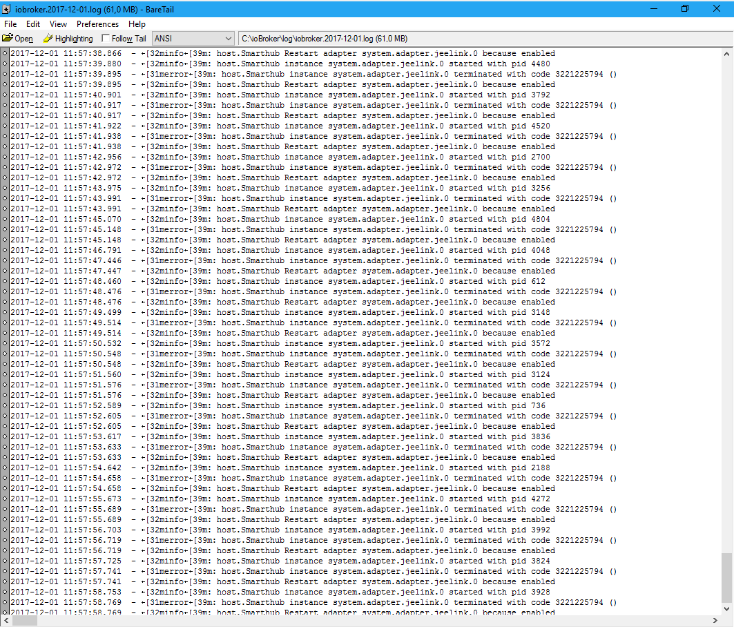

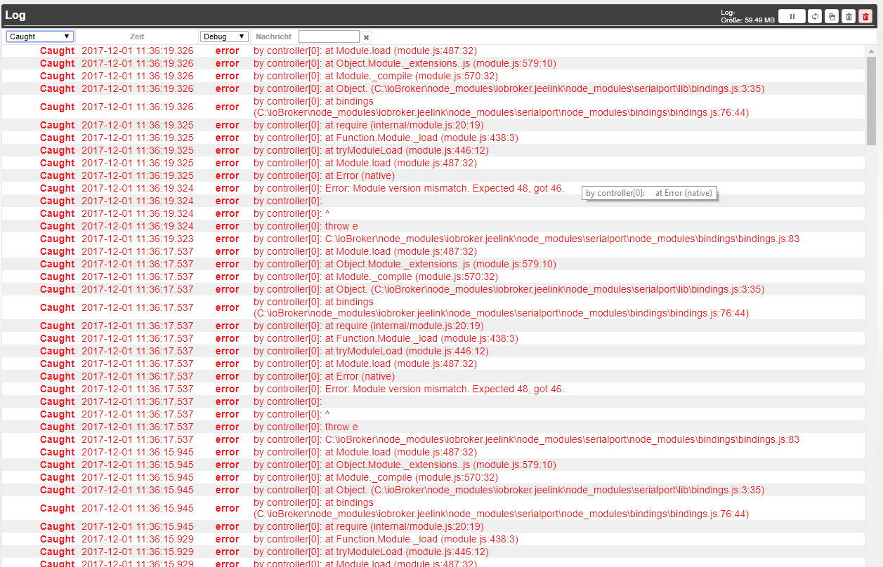

                    photographix last edited by
                    Hallo anbei einige Screenshots. Jetzt mit Node v6.12 und rebuild
                    1443_2017-12-01_11_34_41-smarthub__192.168.200.27__-_remote_desktop_connection_manager_v2.7.png
                    1443_2017-12-01_11_44_46-smarthub__192.168.200.27__-_remote_desktop_connection_manager_v2.7.png
                    1443_2017-12-01_11_45_00-smarthub__192.168.200.27__-_remote_desktop_connection_manager_v2.7.png
                    • AlCalzone
                      Ok dir fehlen die Build-Tools:
                      npm install --global --production windows-build-tools
                      Dann nochmal probieren.
                      Deine Abstürze im Log kommen daher dass das Serialport-Modul gegen die falsche Node-Version kompiliert wurde. Sollte nach erfolgreicher Neu-Kompilierung behoben sein.
