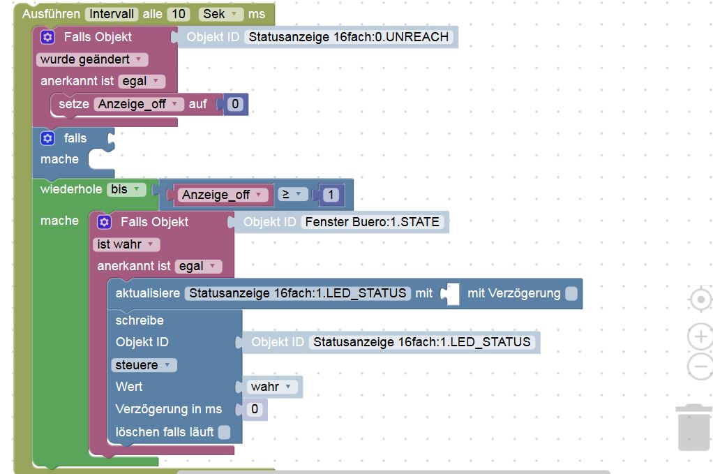

      Ich dachte so, aber das klappt nicht
      Intervall gesteuert Abfrage ob HM LED Anzeige erreichbar ist.
      nur wenn wieder erreichbar einmal alle Fenstersensoren abfragen und je nach Status ( offen = Rot , zu = Grün) HM Anzeige setzten
      Erst wiederholen wenn Anzeige nicht erreichbar ist
      klingt einfach, kriege ich aber nicht hin. Geht das überhaupt ? und wenn ja, kann mir jemand helfen ?

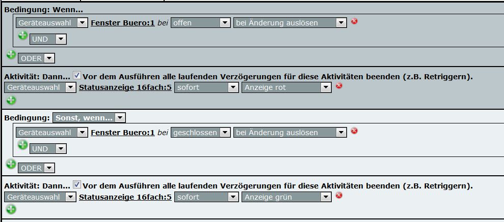

      In der HM läuft für jedes Fenster ein kleines Programm

          Also, dein Script haut so überhaupt nicht hin! 😞
          Du musst mit einen Objekt-Trigger anfangen, da stellst du z.B. deinen Fensterkontakt ein. Also, wenn der Zustand des Kontaktes sich verändert, soll was passieren.
          In den Trigger kommt dann der Block steuere, in deinem Fall einen Eingang des Displays.

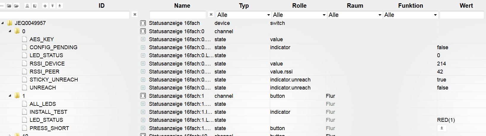

          Wie sehen denn eigentlich die Datenpunkte des Displays in ioBroker aus?

            Ja, das mein 1.Versuch des Script "Käse" ist wurde mir auch klar. Die Datenpunkte des Display sehen so aus ( in diesem Falle LED = Rot):

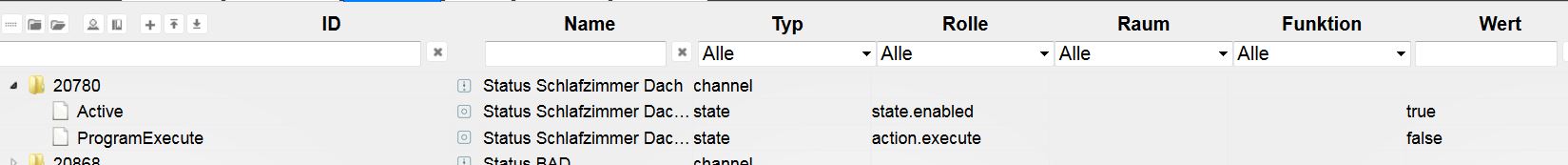

            Das kleine HM Programm ( Fenster auf = LED Rot, Fenster zu = LED Grün ) hat diese Datenpunkte:

              Ohne auf den Rest des Skripts einzugehen:
              Wenn du nicht 100% weißt, was du tust, wird ein "Wiederhole bis/solange"-Block dir mit sehr hoher Wahrscheinlichkeit das System lahmlegen.
              Wiederkehrende Prüfungen sollten - wenn irgendwie möglich - mit Timeouts/Intervallen erfolgen.

                Wie AlCazone schon geschrieben hat. Starte das Script nicht mit Deinen gesetzten Intervallen!

                      Ja, das mein 1.Versuch des Script "Käse" ist wurde mir auch klar. `
                      Versuch macht meistens klug! 😉 Die Sache mit den Schleifen haben schon viele hier erfolglos probiert, bzw. damit ihre Javascript-Instanz abschmieren lassen.
                      Die Sache mit den Statusmeldungen, die bleiben doch erhalten, sowohl in der CCU als auch in ioBroker. Dein Ansatz war ja schon nicht schlecht, nur eben ohne diese wiederholen-Blöcke.
                      Die Logik aus den CCU-Programmen würde ich gleich mit in das Skript einarbeiten, dann hast du schon mal einen Anfang. Versuchs mal.
