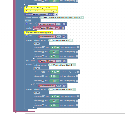

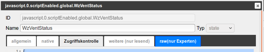

      Offensichtlich ist das nach dem "Ventilator Stufe aktualisiert" das Blockly hängt, habe darauf die Mathematik durch Textblöcke ersetzt aber wie immer ohne Erfolg. Ich werde mir Javascript demnächst aneignen, mit den Blöcken bin ich scheinbar verloren :lol: `
      Hallo Gringo
      Egal ob direkt JavaScript oder JavaScript über Blöckly, das Verständnis von lokalen und globalen Variablen ist elementar.
      Du hast eine globale Variable "WzVentStatus" und eine lokale Variable "WzVentStatus" in Deinen Blockly.
      Die haben zwar den gleichen Namen, haben aber NICHTS mit einander zu tun.
      Du erhöhst die globale Variabel um 1, fragst aber den Wert der lokalen Variablen ab.
      "WzVentStatus" in Rot sind LOKALE!!!
      Grüße `

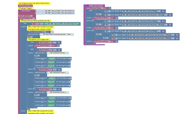

      Hallo rantanplan,
      Die hatte ich auch schon umgestellt mit
      Ist das so richtig? Ich werde es nochmal versuche…
      [Edit]
      Dieser mit Mathematikbaustein natürlich
      Dann läuft aber nichts
      • rantanplan
        rantanplan last edited by
        Deine UND Bedingungen in "ChkAktuelleStufe" funktionieren so nicht.
        Die müssen so lauten:
        Falls Wert von x = wahr UND Wert von y = wahr

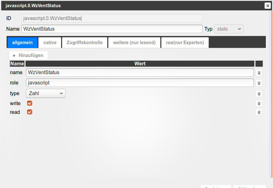

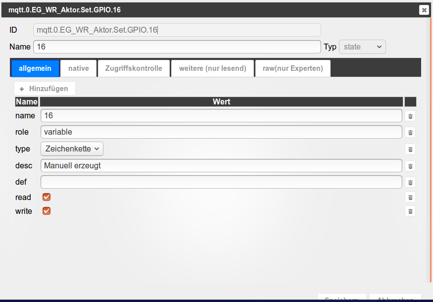

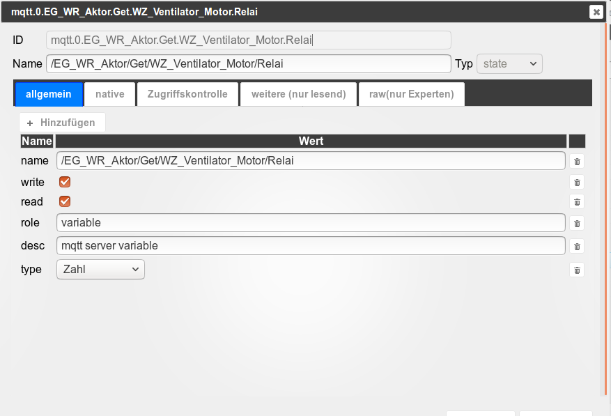

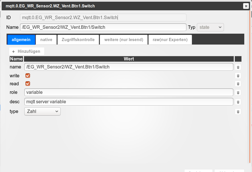

        Mach doch bitte auch mal ScreenShots von den verwendeten Datenpunkte.
        Ich habe keim "mqtt"

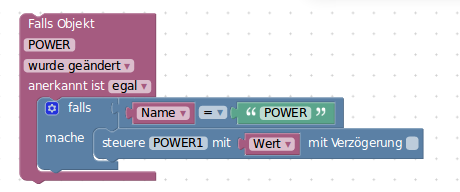

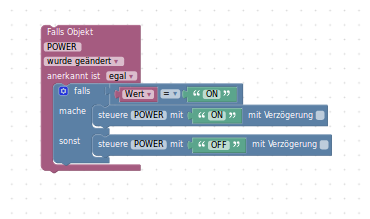

          Das ändert auch nichts. Wenn ich die Variable manuell ändere z.b. auf Stufe 2 und dann den Taster drücke läuft der Ventilator in Stufe 2. Kann das am "erhöhen" Baustein liegen?
          Mir fehlt eine genauere Beschreibung der einzelnen Blöcke, gibt es irgendwo ein andere Doku als diese hier?
          https://github.com/ioBroker/ioBroker.ja … n-function
          Im vorherigen Post hast du geschrieben das die roten Variablen für Locale sind. Bei der oben angegebenen Doku wird das Gegenteil behauptet. 4173_auswahl_017.png
          Jetzt noch die Screenshots

            EDIT: Und die Datenpunkte des Aktors!
