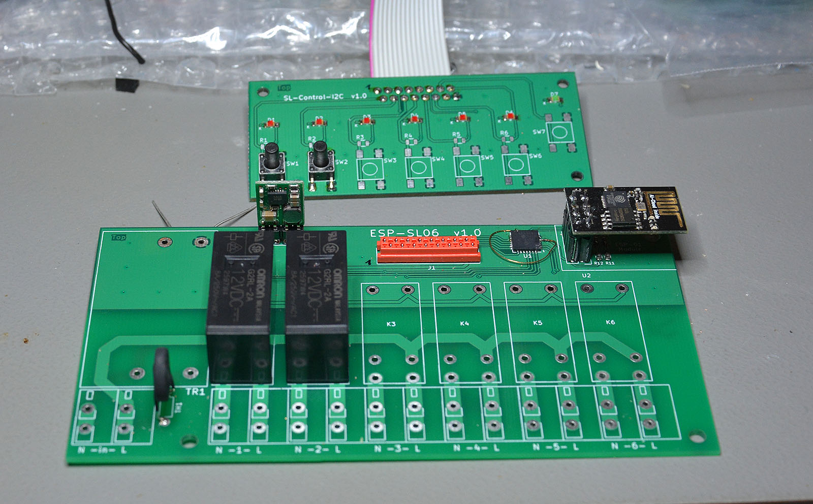

                    Hi
                    Ich bin da in der Richtung etwas am entwickeln. Das Ganze wäre dann aber ein komplettes Selbstbauprojekt für die Leute die sich das zutrauen. (SMD löten, Arbeit mit 230V usw.) :oops:
                    Es wird 2 Varianten geben, eine 4-fach und eine 6-fach Leiste.
                    Als Basis nutze ich die Bachmann Handwerkerleisten mit 6 oder 9 Steckdosen. Diese lassen sich sehr einfach anpassen, sodass 2 bzw. 3 Steckdoseneinsätze entfernt werden können, um Platz für die Platine zu schaffen.
                    Auf dem Bild sieht man den Prototyp der neuen Platine, die frühere Version war noch auf der Basis des Wemos D1 mini. Darüber eine abgesetzte Platine mit den LEDs zur Anzeige des Relaisstatus und Taster für eine manuelle Bedienung, falls nötig. Das ESP-Modul ist mit Tasmota geflasht und links ist der i2c-Chip als Portexpander.
                    Für weitere Einzelheiten würde ich dann im Projektebereich ein neuen Beitrag erstellen.
                    Gruß Thomas
                    • smartboart
                      smartboart last edited by
                      Tolle Sache… sieht sehr hochwertig aus..Ab wann wäre der Bausatz verfügbar? In welcher Preisklasse würde sich das bewegen?
                      Gesendet von meinem CLT-L09 mit Tapatalk
                      • Dutchman
                        @smartboart:
                        Gesendet von meinem CLT-L09 mit Tapatalk `
                        Interessante Sache bin sehr gespannt auf das Endresultat!
                          Desastro last edited by
                          @smartboart:
                          Ab wann wäre der Bausatz verfügbar? In welcher Preisklasse würde sich das bewegen? `
                          Einen Bausatz werde ich in der Form so nicht anbieten, aber es werden dann alle Informationen wie Stücklisten, Schaltpläne, Layouts usw. zur Verfügung gestellt.
                          Für die Platinen kann man aber über eine Sammelbestellung nachdenken!
                          Aber wie schon erwähnt, es kann da noch etwas dauern.
                          Gruß Thomas

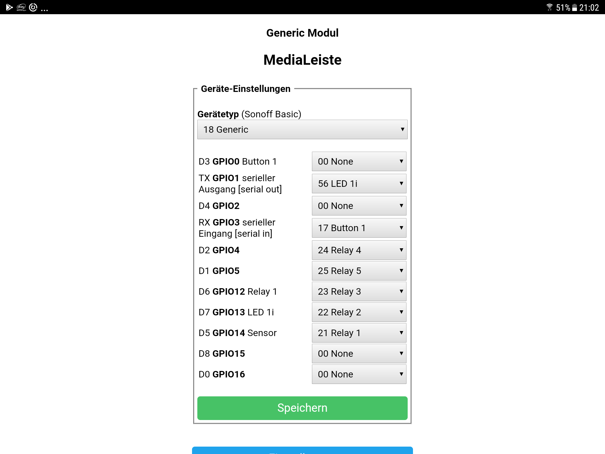

                                  dirkhe Developer last edited by
                                  Das stimmt, aber der Chip war ja angegeben und da habe ich gedacht, die 20 Euro investiert du mal…
                                  Ich habe weiter unten in den Kommentaren mal den Chip verlinkt und auch, wie ich tasmota eingestellt habe
                                  Gruss
                                  Dirk

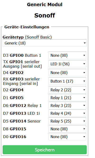

                                          Hallo Dirk,
                                          finde deine Einstellungen in Tasmota nicht.
                                          Wie hast du es eingestell.
                                          Meine shene wie folgt aus:
