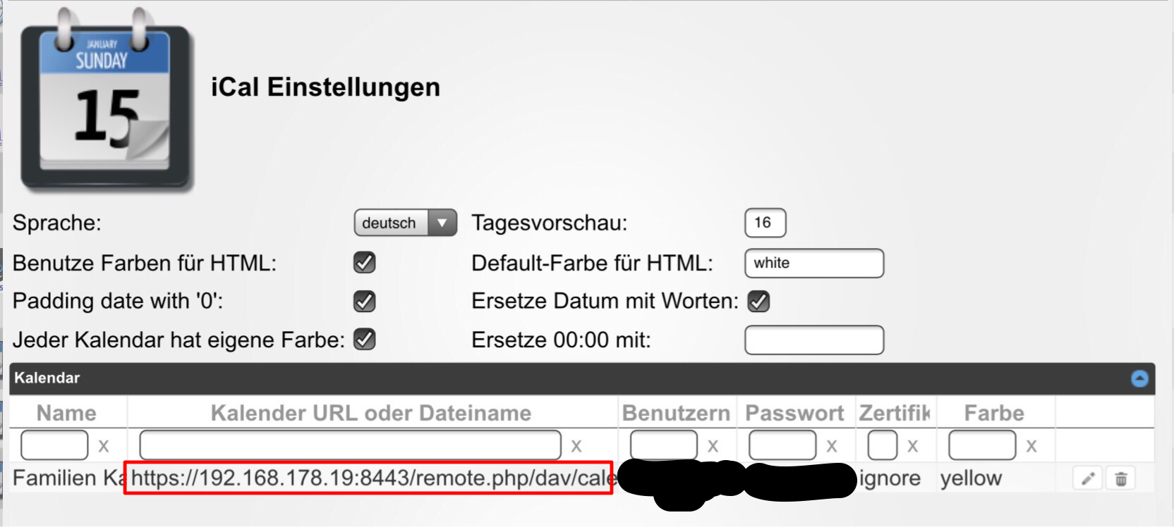

            EDIT: sicher das der Link stimmt den du im Adapter eingetragen hast?
            Meiner sieht z.B. So aus:
            https://192.168.178.19:8443/remote.php/dav/calendars/Familienkalender/personal/?export
            Habe also am Ende vor dem Fragezeichen noch ein „/„

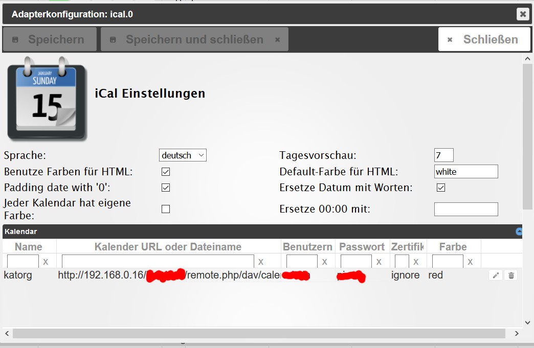

                • schupperman
                  schupperman last edited by
                  im Anhang ist es.
                  Danke und LG
                  • wendy2702
                    wendy2702 last edited by
                    Wieso steht im Adapter nurhttpund nicht wie in deinem Link````

                    • schupperman
                      Hallo, ich habe die URL mit der IP Adresse ersetzt, um evtl. Zertifikatsfehler auszuschließen. Wie gesagt, der Link müsste stimmen, da im Browser der Download funktioniert. Ich glaube eher an irgendwelche Unwegsamkeiten im Kalender, z.B. Serientermine etc.

                      • wendy2702
                        Welcher Link müsste stimmen?
                        Wenn du den Kalender über den Browser mit „https://xxxxxx“ abrufen kannst, dann muss du den „https://xxxxxx“ link auch in den Adapter eintragen.
                        Laut deinem Screenshot steht da aber eine unsichere Abfrage per „http://xxxxx“.
                        Hier mal wie es z.B. Bei mir aussieht, per „HTTPS“:
                        Hoffe es wird klar was ich meine.
