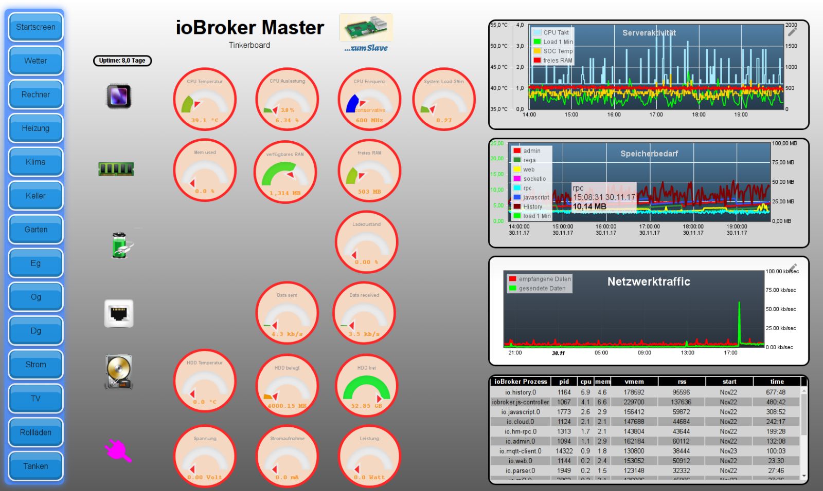

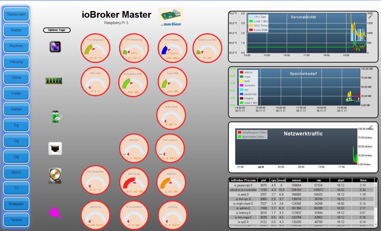

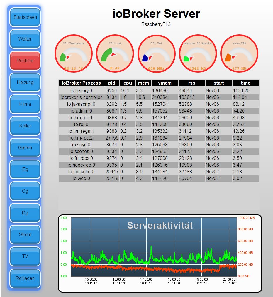

              btw. I****<size size="150">ch möchte mich ganz ausdrücklich bei Rainer und Dir für die megaschnelle und professionelle Unterstützung bedanken !</size>**** Ohne Euch hätte ich die kisten schon lange in die Ecke geschmissen !
                Ich habe auf die Schnelle nur noch aktuell Screenshots von einem RasPi2 mit einer anderen (geringeren) Installation gefunden,
                Der Leistungsvergleich mit der gleichen Installation ist beim RasPi3 schon etwas älter:
                Beim Tinkerboard kann sogar noch einiges mehr in der Installation drin sein:
                und wenn ihr weiter stänkert, mache ich das noch mal gaaaanz frisch.
                Was wollt ihr denn???

                            Hier die aktuellen Leistungsdaten.
                            nicht schön, aber dafür fertig 😉
                            RasPi
                            filename="Leistungsdaten_RPi3_20171130.jpg" index="1">~~
                            Tinker
                            filename="Leistungsdaten_Tinker_20171130.jpg" index="0">~~
                            Mit dem OPi plus2e mache ich es (heute) doch nicht mehr,
                            der spielt seine Geschwindigkeit sowieso nur aus, wenn es auf dem eMMC installiert ist.
                            Für die Demo würde ich es erst einmal nur auf SD-Karte installieren.
                            Rainer

                              • HAL
                                HAL last edited by
                                @Homoran:
                                nicht schön, aber dafür fertig 😉 `
                                @Rainer, super danke für den Vergleich.
                                Mh, wenn ich mir das so richtig sehe, ist die Systemload / CPU Auslastung beim Raspi nicht ganz doppelt so hoch, wie beim Thinkerboard hat aber noch Reserven. Das größte Problem ist wohl der verfügbare RAM. Schade das es den Raspi nicht mit 2GB gibt.cOder habe ich noch etwas übersehen ?
                                VG Uwe
