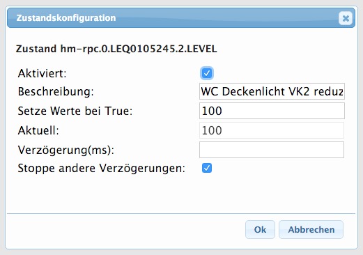

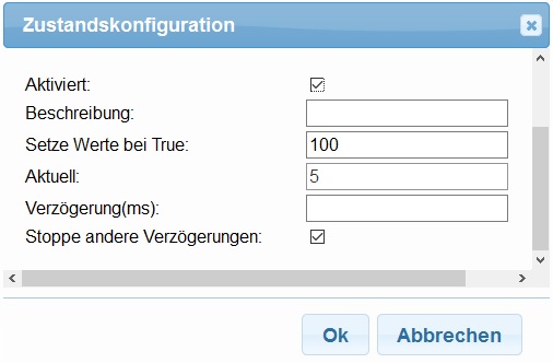

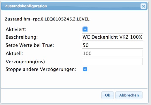

          ich habe noch ein Frage zum Adapter:
          Bisher habe ich bei eintretender Nachtruhe meinen Dimmer im Bad über einen Virtuellen Kanal auf max 50% gesetzt. Drückt man nachts auf den Lichttaster an der Wand, wird es nicht so hell. Mit Ende der Nachtruhe wurde der Wert wieder auf 100% gesetzt (natürlich gibt es eine Direktverknüpfung über HM-Webui). Später werden noch mehr Dimmer dazukommen und ggf. einige Schaltaktoren bei Nachtruhe gesperrt werden. Aber erstmal nutze ich nur einen Dimmer.
          Ich habe das bisher mit einer Javascript-Funktion gemacht und möchte jetzt Scenes dafür nutzen.
          Ich habe zwei Szenen angelegt:
          Nachtlicht_aus schaltet den Dimmer auf 50% wenn scene.0.licht_nachtlicht_aus auf true gesetzt wird.
          Nachtlicht_ein schaltet den Dimmer auf 100% wenn scene.0.licht_nachtlicht_ein auf true gesetzt wird.
          EDIT: Sorry, hatte die Werte im Adapter falschherum gesetzt. hab es korrigiert und jetzt neue Bilder eingepflegt. Die Frage bleibt aber bestehen!
          261_bildschirmfoto_2015-11-05_um_16.04.47.jpg 261_bildschirmfoto_2015-11-05_um_16.04.41.jpg
          Kann ich das nicht zusammenfassen?
          Wenn scene.0.licht_nachtlicht = true dann Dimmer auf 50%
          Sonst wenn scene.0.licht_nachtlicht = false dann Dimmer auf 100%
          Pix

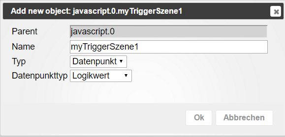

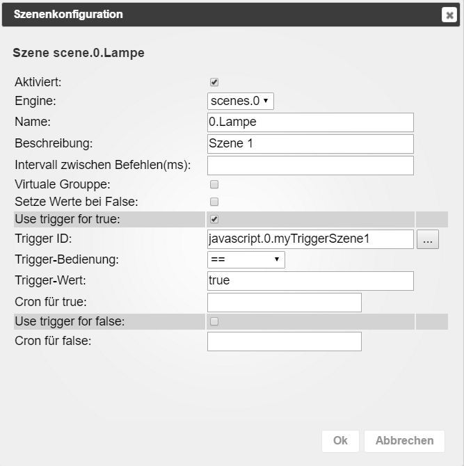

                  • Bluefox
                    Bluefox last edited by
                    @vore:
                    Hallo!
                    Wie kann ich über einen Knopf in VIS eine Scene starten?
                    Danke!
                    Vore `
                    Du musst nicht die Szene starten, sondern trigger Zustand setzten. Falls du kein speziellen Trigger hast, dann erzeuge ein Trigger in javascript adapter oder über admin (Reiter Objekte)
                    Danach kannst du in vis den Zustand javascript.0.myTriggerSzene1 auf true (z.B. mit jqui-state) setzten.

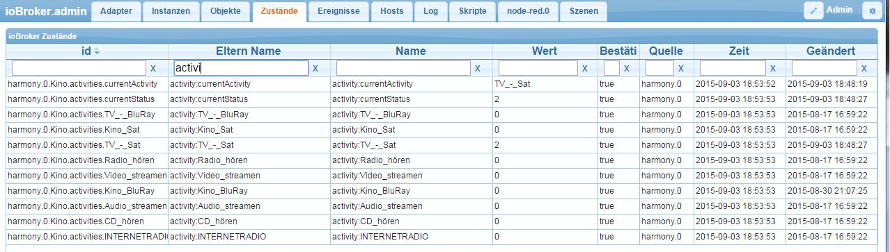

                                    Wie kann ich als Trigger ein "ist nicht" erreichen?
                                    Zur Erklärung:
                                    Ich habe eine Szene angelegt, welche mir per Harmony die Aktion "Kodi" startet und in Kodi einen Internetradio-Stream aufruft.
                                    Da der Stream aber lauter als meine Musik von NAS kommt, möchte ich Kodi auf 80% Volume regeln.
                                    Soweit alles gut, wenn ich aber den Stream beende, sprich eine andere Quelle starte, soll Volume wieder auf 100% gehen.
                                    Während dem Internet-Stream ist der Inhalt von Kodi.0.info.file "http://mp3channels.webradio.rockantenne.de/heavy-metal"
                                    Nun hätte ich gerne zum Ändern der Lautstärke auf 100% den Trigger WENN Kodi.0.info.file IST NICHT "http://mp3channels.webradio.rockantenne.de/heavy-metal" DANN Volume 100%
                                    Ich finde aber nur mathematische Ansätze wie = > <…
                                    Alternative: Variable. Aber kriegs nicht gebacken, eine solche mit True / False, die sich auf o.g. Datenpunkt bezieht, zu erstellen. Keinen Schimmer von Skripten... 😞
                                    Nachtrag: Hab ja jetzt gesehen, dass != eigentlich dafür sein sollte. Habe jetzt sogar eine extra Scene angelegt, Trigger: != http://mp3channels.webradio.rockantenne.de/heavy-metal
                                    Trotzdem wird, nachdem die erste Scene Rock Antenne schaltet und auf 80 setzt, gleich wieder auf 100 geschaltet...
