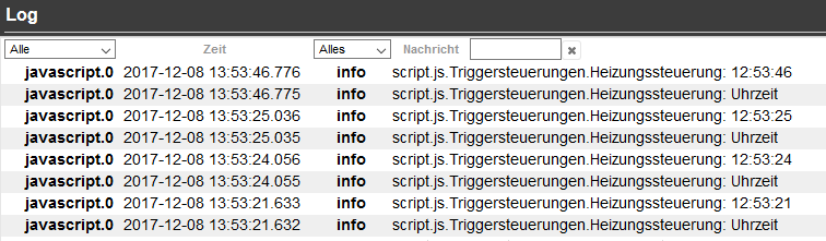

                  Auf dem Raspbeery läuft die richtige Zeit.
                  Anbei ein Ausschniti aus der Log-Datei und dem Raspi:

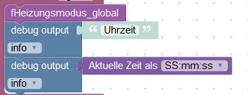

                  Beim Script wird die aktuelle Zeit per Debug-Befehl ausgegeben:

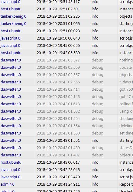

                      Hallo, ich habe auch ein Problem mit der Zeit.
                      Systemzeitzone habe ich grad auf Berlin gestellt, weil meine ganzen JS Timer nicht richtig laufen.
                      Habe festgestellt ich muss ein Stunde früh reingeben dann schalten sie.
                      Also die Zeit geprüft über die Console und es steht 20:53 reagieren tut der Timer dann aber um 19:53
                      auch im Log ist es sehr merkwürdig, hier wechselt die Zeit ständig…
                      Habt Ihr eine Idee?
                      Gruß Jens
