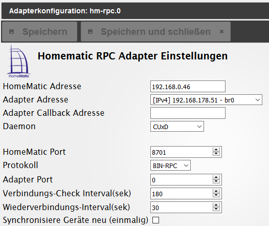

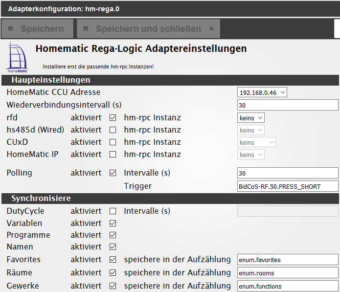

      Anbei Bilder der beiden Einstellungen
      IP-Adresse ioBroker: 192.168.178.51
      IP-Adresse CCU : 192.168.178.46
      Es läuft alles mit den "vorinstallierten" Einstellungen, bis auf die IP-Adressen.
      Im Log bekomme ich wiederholend folgenden Meldungen:
      hm-rpc.0 2017-12-02 09:25:12.178 error Socket error: Error: connect ETIMEDOUT 192.168.0.46:8701

      • Dutchman
        Hi Baumert und wilkommen!
        Laut deinen Screenshot hast du eine falsche ip adresse für Homatic eingegeben….
        Da steht 168.0 anstatt 168.178

              • Baumert
                Baumert last edited by
                LÄUFT…
                Ich habe Daemon auf "rfd" umgestellt und alles grün
                  Kaum ist man mal einkaufen….
                  @Baumert:
                  LÄUFT…
                  Ich habe Daemon auf "rfd" umgestellt und alles grün `
                  Genau!
                  das war irrtümlich im hm-rpc auf CuxD gestellt gewesen.
                  Viel Spaß
                  Rainer
