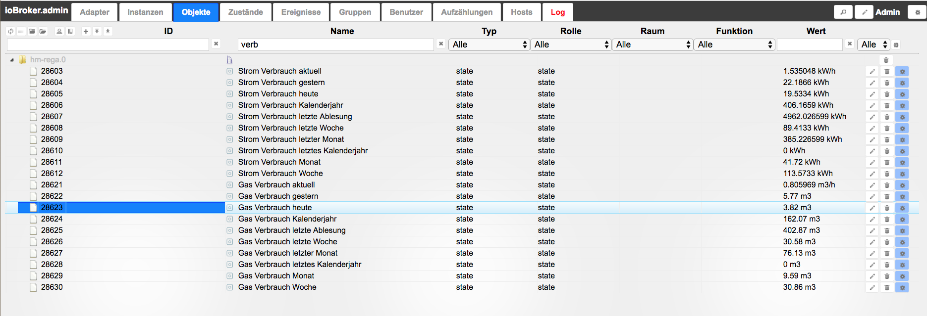

      Hallo

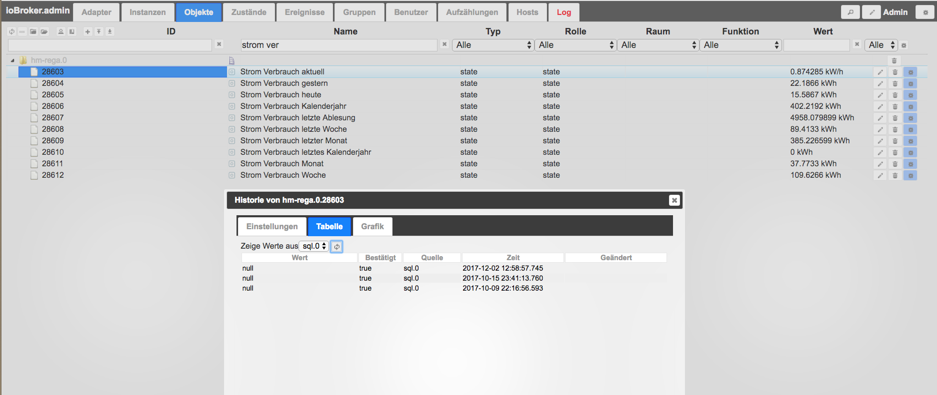

      ich habe eine Anzahl SysVar vom Typ Zahl, die im SQL Adapter nicht aufgezeichnet werden.
      Ich kann aber sehen, wie die Werte in ioBroker aktualisiert werden und die SysVar haben auch einen aktuellen Zeitstempel.
      Gemeinsam ist diesen SysVar, das sie einem Gerät (Kanal) in der CCU zugeordnet sind.
      Und im Gegensatz zu anderen SysVar enthalten die Namen Leerzeichen.

          Die Werte sind beim ersten Einrichten oder Neustart der CCU entstanden.
          Der Wert heute wurde eingetragen, als ich für den Datenpunkt Logging OFF / ON geschaltet habe.
          Sie haben alle den Eintrag "null" Es wurde nie ein Zahlenwert aufgezeichnet.

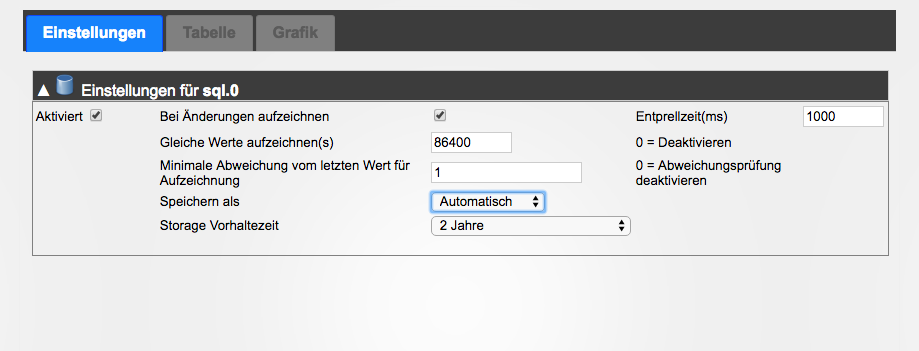

                        einen Fahler habe ich dank des Debug Modus schon mal gefunden.
                        Der Aktuelle Stromverbrauch wird nicht geschrieben, weil die Minimale Abweichung auf 1 steht.
                        Das habe ich jetzt auf 0 gestellt. Wird aber trotzdem nicht geschrieben.
                        Ich suche weiter 😞

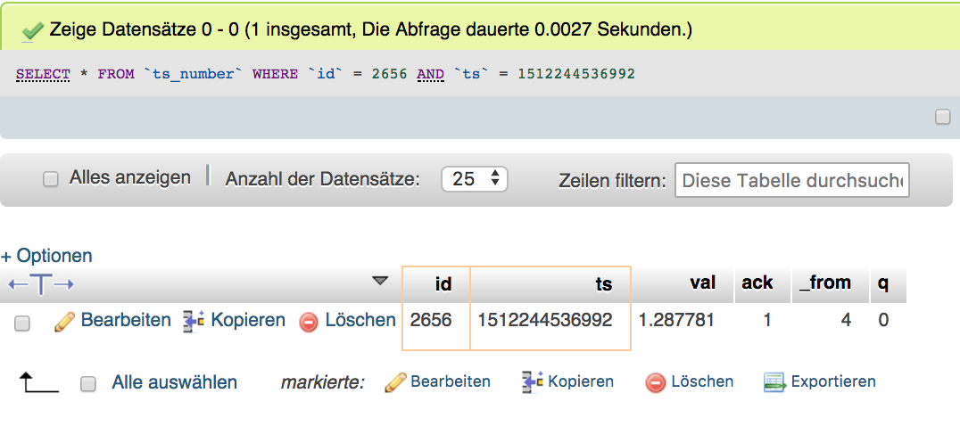

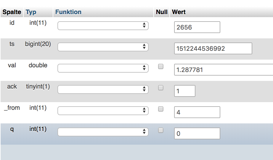

                              Daten werden in die Datenbank geschrieben
                              sql.0   2017-12-02 20:55:38.003   debug   INSERT INTO `iobroker`.ts_number (id, ts, val, ack, _from, q) VALUES(2656, 1512244536992, 1.287781, 1, 4, 0);
                              die Suche ergibt einen Datensatz , siehe Screenshot
                              Insgesamt ergibt die Suche nach der ID 2656 über 27.000 Datensätze.
                              Es werden aber keine Daten in ioBroker angezeigt, bzw. immer nur sehr wenige NULL, die beim Neustart des Adapters geschrieben werden.

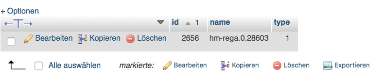

                                Haus last edited by
                                Zeigen Sie die Tabelle "Datenpunkte" an und filtern Sie Ihre Variable
                                • nieIP
                                  nieIP last edited by
                                  @Haus:
                                  Zeigen Sie die Tabelle "Datenpunkte" an und filtern Sie Ihre Variable `
                                  Ja, und dann ?
                                    Haus last edited by
                                    @nieIP:
                                    @Haus:
                                    Ja, und dann ? `
                                    Zeigen Sie den Screenshot
                                    • nieIP
                                        Haus last edited by
                                        @nieIP:
                                        Screenshot 2017-12-03 12.03.49.png `
                                        Ändern Sie den "type" von 1(string) in 0(number), sowie in den Einstellungen der Historie von "Automatic" auf "Number"
                                        Wenn es hier viele solcher Fehler gibt, fügen Sie die "ID" Ihrer Variablen und den gewünschten "type" für diese Variable ein.

                                          • nieIP
                                            Wie oben beschrieben …
                                            • ich habe in der Datenbank den "Typ" der Datenpunkte von "1" auf "0" gesetzt
                                            • in ioBroker den Typ von Automatisch auf Nummer geändert
                                            • SQL Adapter Neustart
                                            • Werte aus der Datenbank werden in ioBroker angezeigt
                                            Danke !!
