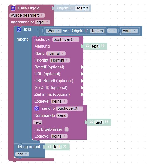

      • Pushover installiert und die Instanz eingerichtet. Wenn ich eine Testnachricht über die Instanzeinstellungen schicken,
      kommt auch was auf meinem Handy an.
      • In der CCU2 eine Systemvariable eingerichtet, die ich über meine Fernbedienung true / false schalten kann.
      • Folgendes Skript in Blocky zusammengeklickt:
      http://abload.de/image.php?img=blockyq8udv.jpg ~~Ist das, was ich in Blocky gemacht hab falsch? Hab wie gesagt noch 0 Erfahrung damit.
      Vielen Dank für eure Hilfe.
      Lukas~~
        Hallo Lukas und Willkommen im Forum!
        @LukasK:
        Ist das, was ich in Blocky gemacht hab falsch? `
        Warum?
        Was passiert (nicht)?

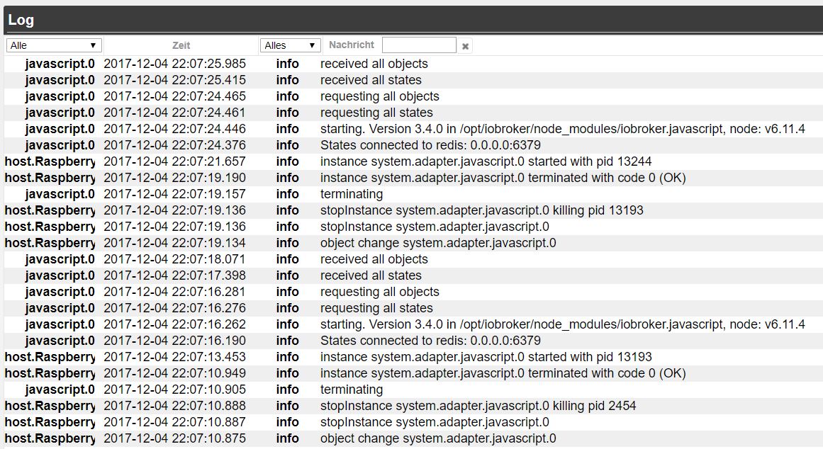

              Also ich habe jetzt wie angehängt einen debug mit eingebaut.
              Wenn ich das Skript starte, sieht das Log wie angehängt aus. Drücke ich den Knopf, passiert nichts, auch nicht im Log.
              Ist mein Trigger vielleicht falsch?
              • rantanplan
                rantanplan last edited by
                @LukasK:
                Ist mein Trigger vielleicht falsch? `
                Der Trigger ist richtig.
                Möglichkeiten:
                1. Das Script ist nicht gestartet.
                2. Der Datenpunkt "Testen" ändert sich nicht.
                3. Das Script wurde unter "global" gespeichert-

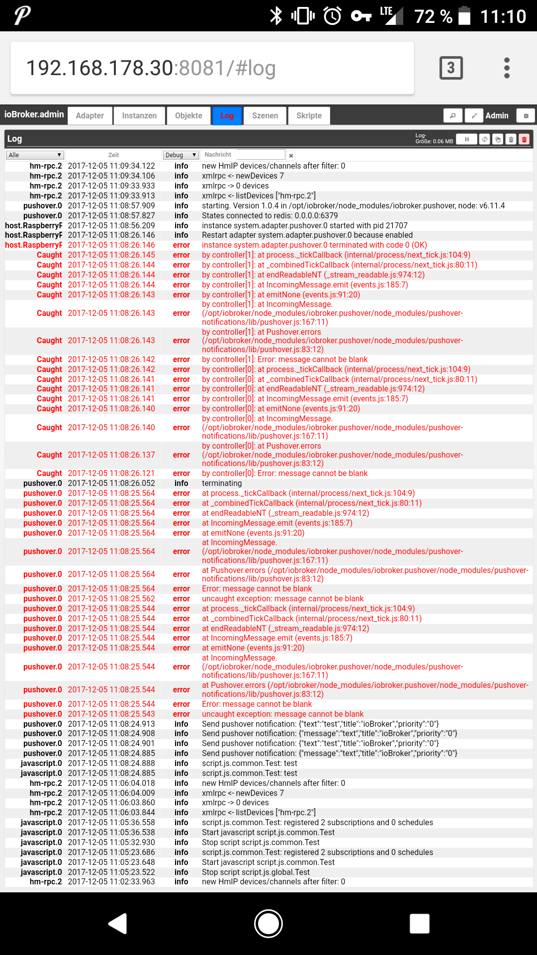

                      Ah super, nun hat es geklappt! Habe einfach in common verschoben. Allerdings habe ich jetzt das ganze log rot (angehängt).
                      Und für mein Verständnis: Was hat der Ordner "global" für eine spezielle Funktion?
                      • rantanplan
                        @LukasK:
                        Allerdings habe ich jetzt das ganze log rot (angehängt). `
                        Pushover richtig konfiguriert?

                          Pushover ist soweit ich das sehen kann, richtig konfiguriert. Die Meldungen kam ja auch beide an.
