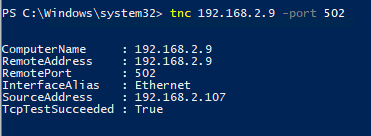

      Der Modbus Adapter ist installiert und er scheint auch mit dem CompTrol über RTU via TCP sprechen zu können.

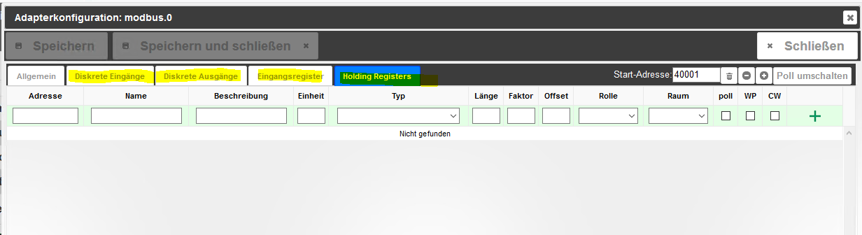

      Ich verstehe aber nicht was ich bei den Eingängen, diskreten Eingängen oder Holding Registern eintragen muss damit ich Bsp. die Temperatur auslesen kann oder die Geräte ein/ausschalten kann.

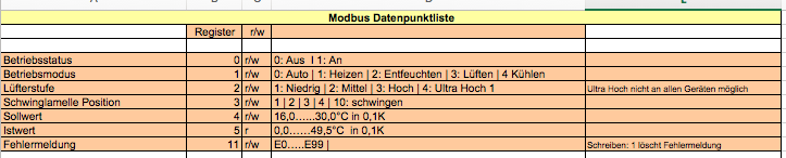

      Dem Handbuch von dem CompTrol liegen einige Tabellen bei. Das sieht auch nicht übermäßig schwierig aus. Ich hänge diese mal unten an. Vielleicht kennt sich damit ja jemand aus. Was mir nicht klar ist wie/ wo die Register im Modbus Interface eingetragen werden müssen (diskrete Eingänge, Holding Register, usw… ) /wie ich diese Werte erfahre.

        ok, hat sich erledigt, ich habe die register alle ausgelesen und dann geschaut wo die werte zufinden sind die ich benötige..
        im nachhein habe ich dann auch die Adressberechnung in dem tool von mitsubishi verstanden.
        Gerät und Register müssen auf 0 gesetzt werden. Nur der Bus musste bei mir von 0-3 geändert werden. (Sofern nur je ein gerät an je einem bus hängt).
        damit ergab sich dann für mich folgende modbus einträge:
        (fehlerangabe fehlt noch, die baue ich evtl. noch ein)
        address name description unit type len factor offset role room poll wp
        0 Schlafzimmer An/Aus 0 int16be 1 1 0 switch enum.rooms.schlafzimmer true false
        1 Schlafzimmer Betriebsmodus 1 int16be 1 1 0 level enum.rooms.schlafzimmer true false
        2 Schalfzimmer Lüfterstufe 2 int16be 1 1 0 level enum.rooms.schlafzimmer true false
        3 Schlafzimmer Schwinglamelle Position 3 int16be 1 1 0 level enum.rooms.schlafzimmer true false
        4 Schlafzimmer SOLL Temperatur 4 int16be 1 0.1 0 value.temperature enum.rooms.schlafzimmer true false
        5 Schalfzimmer IST Temperatur 5 int16be 1 0.1 0 value.temperature enum.rooms.schlafzimmer true false
        32768 Wohnzimmer An/Aus 32768 int16be 1 1 0 switch enum.rooms.wohnzimmer true false
        32769 Wohnzimmer Betriebsmodus 32769 int16be 1 1 0 level enum.rooms.wohnzimmer true false
        32770 Wohnzimmer Lüfterstufe 32770 int16be 1 1 0 level enum.rooms.wohnzimmer true false
        32771 Wohnzimmer Schwinglamelle Position 32771 int16be 1 1 0 level enum.rooms.wohnzimmer true false
        32772 Wonzimmer SOLL Temperatur 32772 int16be 1 0.1 0 value.temperature enum.rooms.wohnzimmer true false
        32773 Wohnzimmer IST Temperatur 32773 int16be 1 0.1 0 value.temperature enum.rooms.wohnzimmer true false
        49152 Kinderzimmer An/Aus 49152 int16be 1 1 0 switch enum.rooms.kinderzimmer true false
        49153 Kinderzimmer Betriebsmodus 49153 int16be 1 1 0 level enum.rooms.kinderzimmer true false
        49154 Kinderzimmer Lüfterstufe 49154 int16be 1 1 0 level enum.rooms.kinderzimmer true false
        49155 Kinderzimmer Schwinglamelle Position 49155 int16be 1 1 0 level enum.rooms.kinderzimmer true false
        49156 Kinderzimmer SOLL Temperatur 49156 int16be 1 0.1 0 value.temperature enum.rooms.kinderzimmer true false
        49157 Kinderzimmer IST Temperatur 49157 int16be 1 0.1 0 value.temperature enum.rooms.kinderzimmer true false
        16384 Studio An/Aus 16384 int16be 1 1 0 switch enum.rooms.studio true false
        16385 Studio Betriebsmodus 16385 int16be 1 1 0 value enum.rooms.studio true false
        16386 Studio Lüfterstufe 16386 int16be 1 1 0 value enum.rooms.studio true false
        16387 Studio Schwinglamelle Position 16387 int16be 1 1 0 value enum.rooms.studio true false
        16388 Studio SOLL Temperatur 16388 int16be 1 0.1 0 value.temperature enum.rooms.studio true false
        16389 Studio IST Temperatur 16389 int16be 1 0.1 0 value.temperature enum.rooms.studio true false

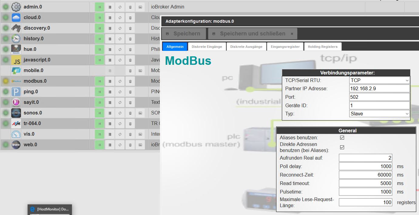

          könntest Du vielleicht mal einen Screenshot von den Einstellungen des ModBus Adapters machen? Ich scheitere bereits am Verbindungsaufbau zum CompTrol.

              Ich versuche mein Comptrol4Web auch über Modus auszulesen und zu steuern bekomme jedoch keine Verbindung aufgebaut. Könntest du nochmal Screenshots von deinen Einstellungen senden?
