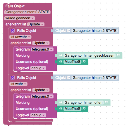

      Dafür hatte ich in Blockly ein Script erstellt:
      ~~![](</s><URL url=)<link_text text="http://forum.iobroker.net/download/file ... d92e7739ca">http://forum.iobroker.net/download/file.php?mode=view&id=17511&sid=d074b2394249f39121d922d92e7739ca</link_text>" />
      Was nun aber passiert ist das ich jedes mal wenn ich eine Nachricht bekomme eine mehr bekomme als bei der letzten.

        Du hast Trigger im Trigger, ändere bitte die inneren Trigger auf "falls"-Blöcke aus dem Logik-Bereich:
        Falls Wert von …. = wahr/unwahr
        Enrico
          MueThoS last edited by
          Wenn es mal immer so einfach wäre!
          Vielen Dank Enrico, das war schon das Problem.
          Funktioniert jetzt.

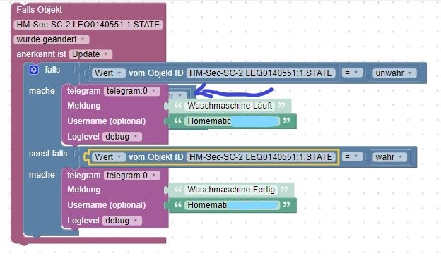

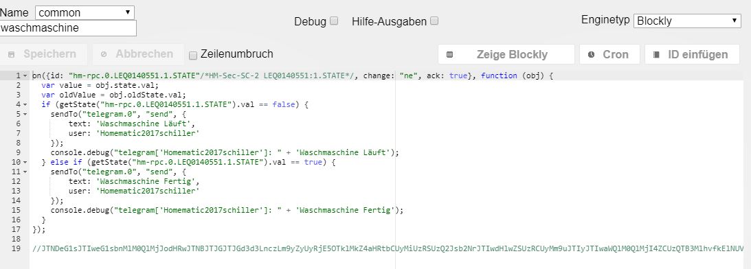

            ich habe das von dem obriegen Beitrag mal bei mir nachgebaut…
            Bekomme aber nur die Fehlermeldung
            javascript.0 script.js.common.waschmaschine compile failed: SyntaxError: Unexpected token ;
            wenn ich über den adapter Szene gehe bekomme ich meldungen per Telegram
            was läuft falsch

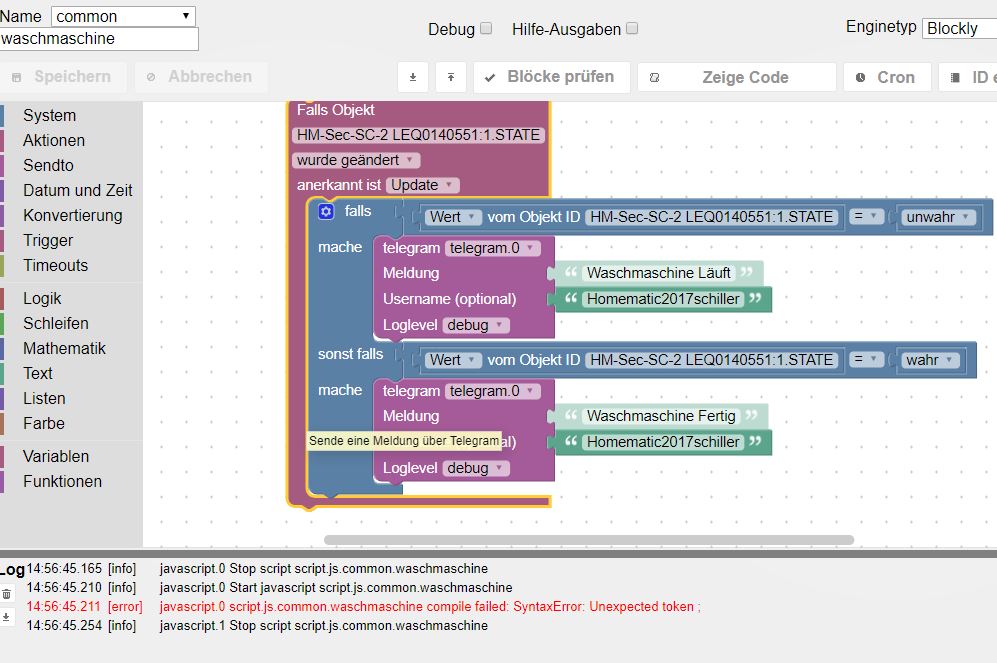

            • Dutchman
              Da hängt ein Block lose herum ?!
              Send from mobile device
                mike281176 last edited by
                Danke Dutchman leider habe ich keinen losen Block gefunden
                • Matzebhv
                  Matzebhv last edited by

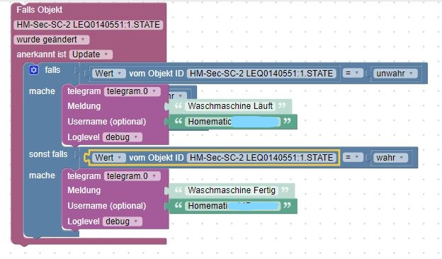

                  Na doch, da:
                    Asche über mein haubt :shock:
                    habe se entfernt …
                    Leider bleibt mein problehm

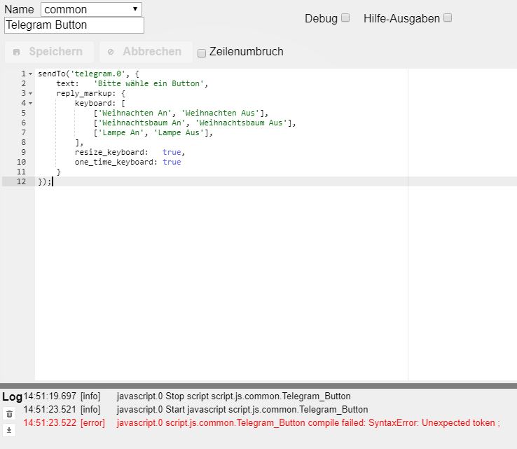

                    als code…
                    was ist das in der letzten Zeile ???
                    und ein komplett anderer Skript..

                      Hast Du denn den Telegram Adapter eingerichtet und auch aktiv ?
                      Die Fehlermeldung deutet darauf hin das Dein Token im Telegram Adapter nicht stimmt ?
                      Kannst Du den Telegram Bot denn sonst nutzen ?
                        ich habe jetzt alles gelöscht anschließend den Adapter deinstalliert und neu installiert jetzt klapst :mrgreen: :mrgreen: :mrgreen:
