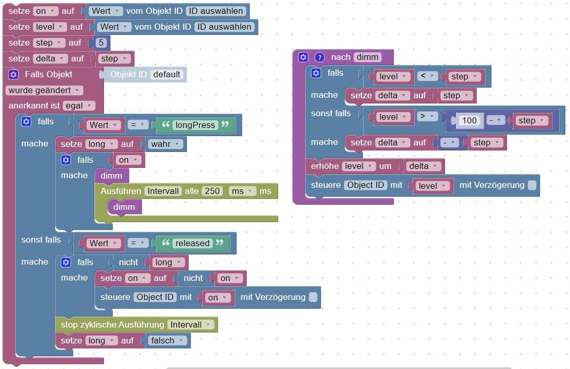

                                    paul53 @AxelF1977 last edited by paul53
                                    @AxelF1977 sagte:
                                    Script für Hue mit Enocean Tastern verwirklicht?
                                    Da ich weder Enocean noch Hue besitze, muss ich fragen: Welche Datenpunkte mit welchen Eigenschaften ?
                                    Taster mit diesem ?
                                    • "pressed" sofort
                                    • "longPress" nach 500ms (ebenfalls konfigurierbar)
                                    • "released" beim Loslassen.
                                    Hue mit getrennten Datenpunkten für Dimmer (level in %) und Ein/Aus (true/false) ?
                                    Dann sollte es so funktionieren:

                                    • AxelF1977
                                      AxelF1977 @paul53 last edited by
                                      @paul53 said in Taster press short or long mit blockly:
                                      @AxelF1977 sagte:
                                      Taster mit diesem ?
                                      • "pressed" sofort
                                      Export:

                                      Hallo @paul53, erst vielen Dank für die Rückmeldung und sorry für die späte Antwort. Es gab bei dem Systemumzug erstmal dringender Dinge.
                                      Das "Problem" bei den Tastern ist folgendes, die haben nur den Punkt true/false. Ein Klick ist true, ansonsten ist er immer false.
                                      Jetzt müsste die Zeit genommen werden zwischen press und release. Es gibt keinen Datenpunkt, der aktiv die Zeit misst die aktuell gedrückt wird. Es kann also erst ausgewertet werden, nach dem Reslease. Also kann das Script erst dann was ausführen, wenn nach release eine definierte Zeit erreicht wurde, und es dann auf true setzen.
                                      Daher fiel mir bisher nichts ein, wie ich das umsetzen kann. Wie gesagt, das Script von @AlCalzone scheint eine Lösung zu sein, ich verstehe leider nur nicht, wie ich das auf das Hue System anpassen kann.

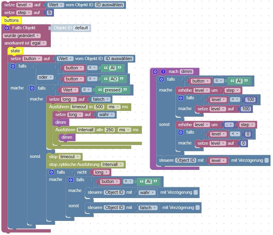

                                        @AxelF1977
                                        Aus Deinem ersten Post und Enocean EEP "F6-02-02" entnehme ich, dass 2 Datenpunkte mit folgenden Werten ausgewertet müssen:
                                        • buttons: "pressed"/"released"
                                        • state: "AI"/"AO"/"BI"/"BO"
                                        In folgendem Blockly habe ich versucht, es mal für den linken Taster mit unten = Ein/Heller und oben = Aus/Dunkler umzusetzen.

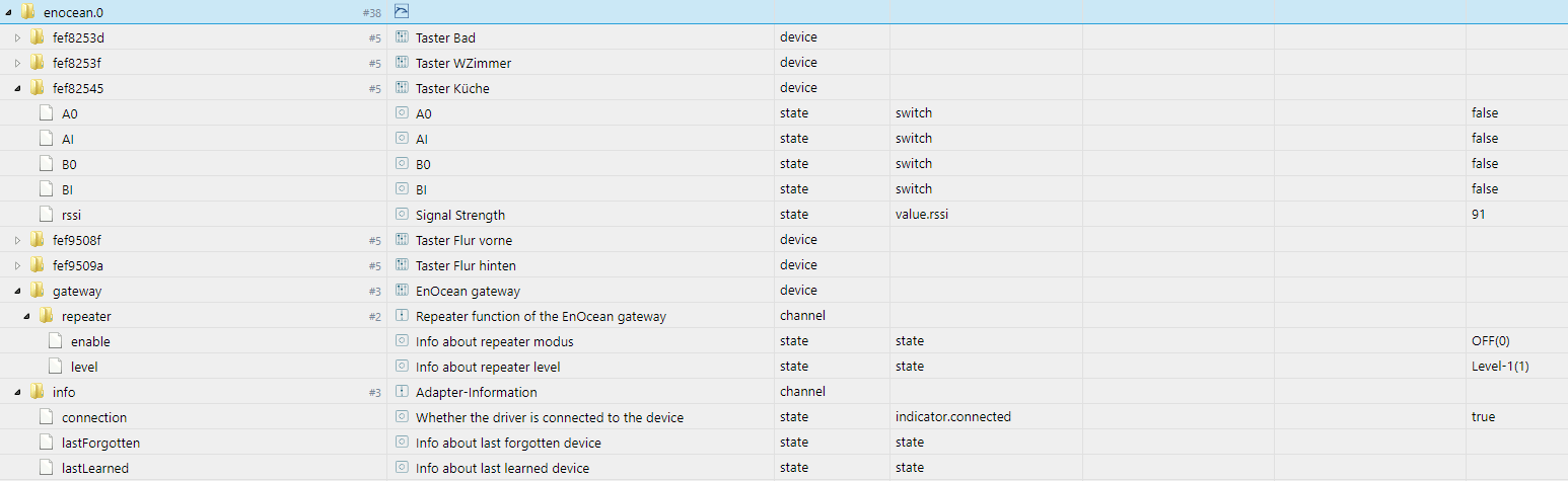

                                          • AxelF1977
                                            Hallo @paul53
                                            Ich habe gerade mal geschaut. Ich nutze mittlerweile den Enocean Adapter vom ioBroker. Vorher hatte ich es über FHEM eingebunden, da gab es mir Variablen.
                                            Hier leider nicht nicht.
                                            Daher funktioniert Dein Blockly leider nicht. Mann müsste die Zeit, die gedrückt ist messen und in Echtzeit übergeben. Ob das aber geht, weiß ich nicht. Daher scheitere ich seit 2 Jahren an dem Thema.
