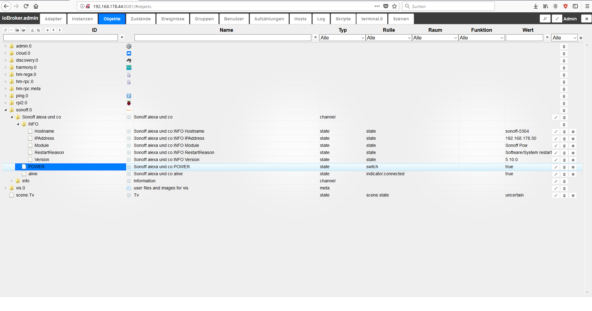

          Hallo, ich habe jetzt einen Sonoff POW geflasht mit Tasmota und via Sonoff Adapter eingebunden. Mir wird aber der Stromverbrauch oder aktuelle Leistung nicht angezeigt. (siehe anhang)
          Hab beim flashen nur deutsch instaliert.
          mfg
            Haus last edited by
            @MarBo:
            mfg `

                  also ich habe die Version von Github ausprobiert und mir wird immernoch einen leistung in Watt vom Sonoff POW angezeigt.
                  muss ich vllt irgendetwas einstellen?
                  mfg

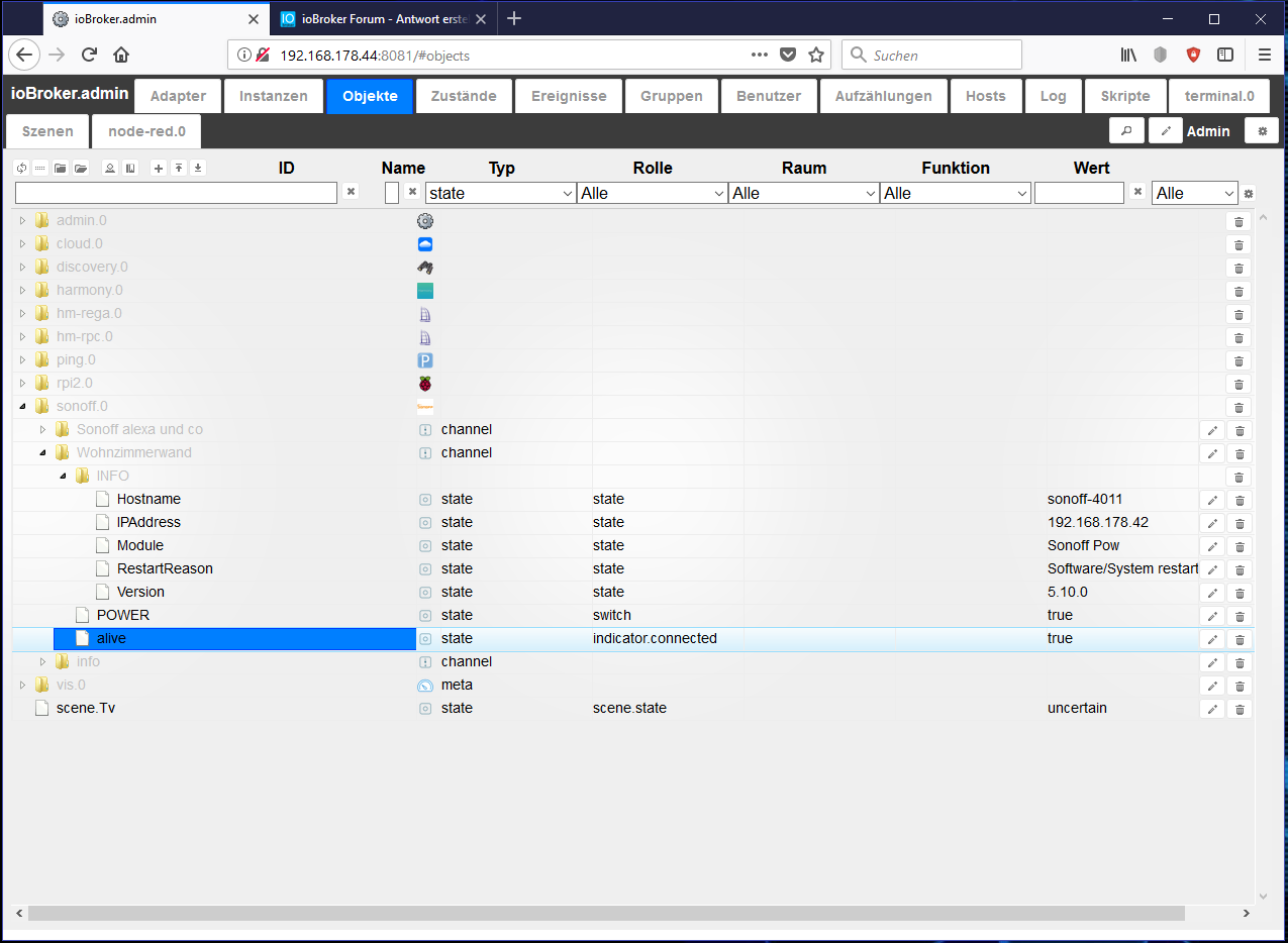

                                so erstmal danke nochmal für den Tipp, hat geklappt. Mir werde die Werte jetzt im IOBroker angezeigt, aber jetzt habe ich das Problem das der Sonoff POW nicht über Alexa eine und ausschaltet. zwar ändert sich der Wert im broker auf true und false, aber der Sonoff selber schaltet nicht.
                                mfg
