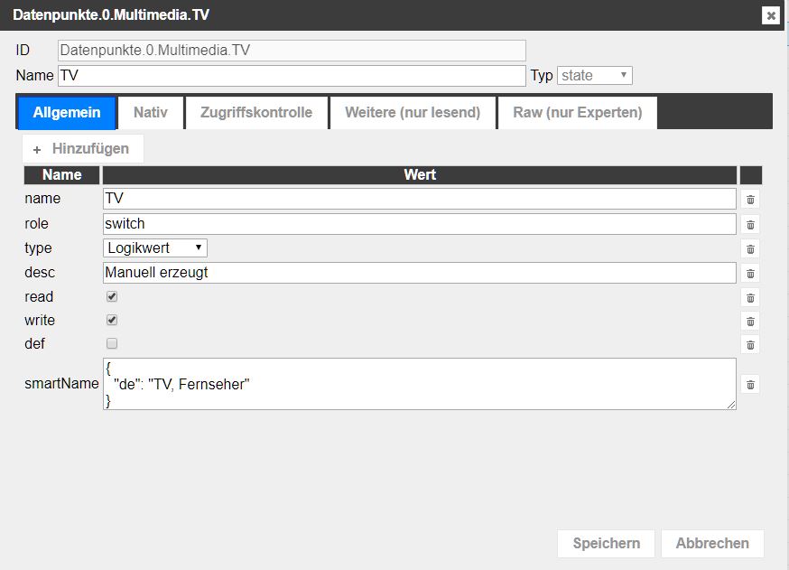

      Auf den folgenden Screenshots könnt ihr sehen wie ich das im Einzelnen gelöst habe.
      Alle einzelnen Stücke wurde von mir hier aus dem Forum zusammengetragen und zusammengeklöppelt 😄
      Einschalten tu ich das ganze jetzt mit "Alexa TV an"
      Ausschalten entsprechend mit "Alexa TV aus"
      Nach anlegen des Datenpunktes muss in der Alexa-App ein neuer Gerätesuchlauf angestoßen werden.

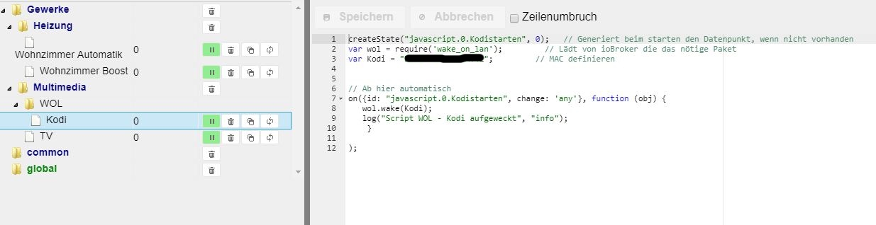

      Das Script, um Kodi aufzuwecken

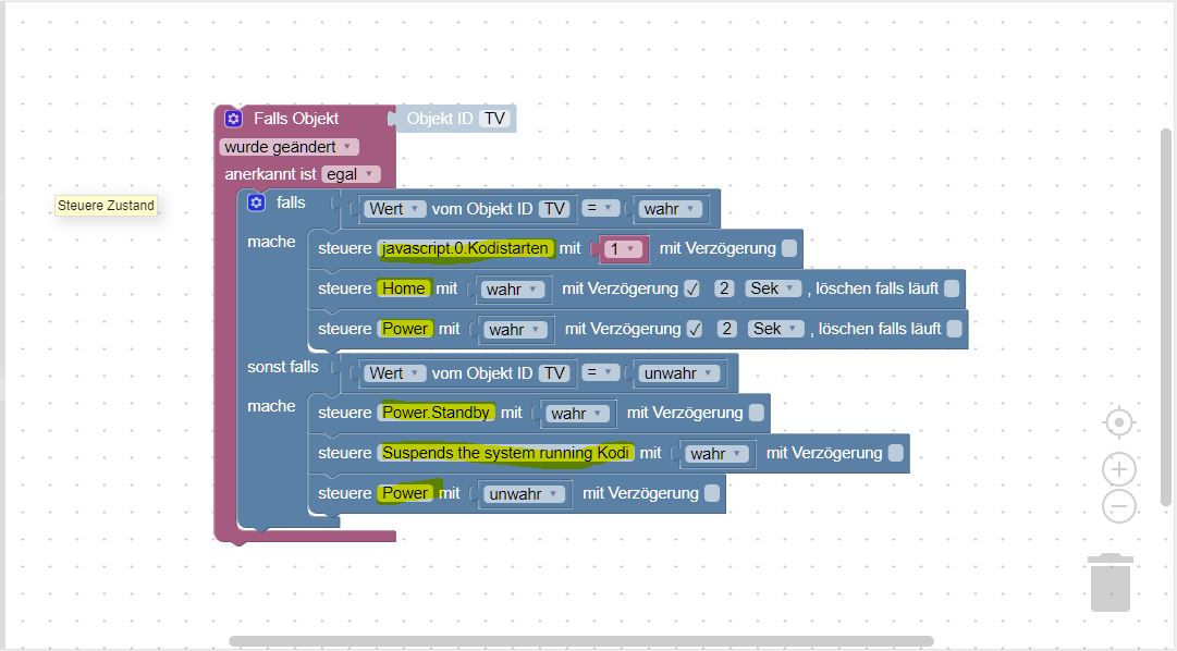

      Hier wird zum einschalten (TV=WAHR) zuerst ein WOL an Kodi gesendet, dann der Home Button bei Kodi betätigt und anschließend der Verstärker eingeschaltet.
      Zum ausschalten (TV=UNWAHR) wird zuerst der TV ausgeschaltet, Kodi in den Sleep-Mode geschickt und dann der Verstärker abgeschaltet.
      Bisher läuft das so Problemlos und vielleicht kanns ja wer brauchen.
