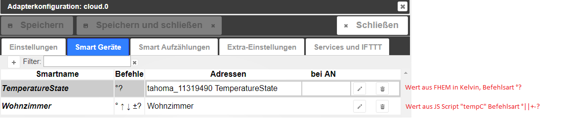

          Im Cloud Adapter wird das Objekt "tempC" unterschiedlich zu dem Objekt aus FHEM (ursprünglicher Wert in Kelvin) erkannt, dadurch kann der Wert mit Alexa nicht abgefragt werden. Wie kann hier die Geräteart geändert werden, vgl. Bild im Anhang.
          Danke im Voraus!
