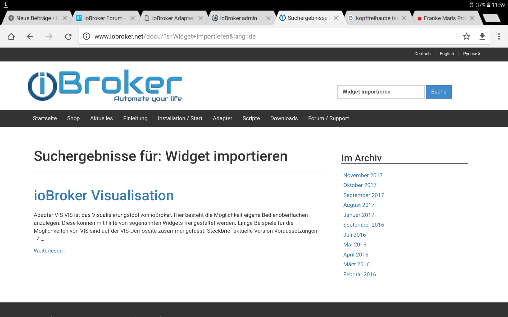

                  Kleiner Verbesserungsvorschlag. Mehr Verlinkungen aus den Beschreibungen raus. Das "es steht nirgends" stimmt, wenn man sich die Beschreibung
                  http://www.iobroker.net/docu/?page_id=2847&lang=de bezieht.
                  Wir gehen davon aus, dass es doch klar ist, wie man VIS Widgets importiert. Jemand der sich mit ioBroker neu beschäftigt scheitert an der Stelle oder muss sehr viel Suchen. An der Stelle des Widgetdownloads einen Link zu VIS und wie ich Widgets impoortiere…
                    Dass da noch Verbesserungspotential besteht ist mir klar. Darum nehme ich solche Fragen immer wieder zum Anlass etwas Feintuning zu machen.
                    Aber:
                    IMHO geht es bei diesem Punkt um eine (mehr oder weniger) allgemeine Frage zu vis.
                    Das wiederum hat nichts in der Beschreibung des Fritzbox Adapters zu suchen.
                    Außerdem ist die Krux mit Links, dass man später, wenn man die verlinkte Seite z.B. splittet, nicht mehr weiß auf welchen Seiten überall ein Link steht.
                    Hier wäre IMHO eher der Ansatz, dass für Einsteiger besser kommuniziert werden muss, welche Adapter für welche Funktionen zuständig sind, so dass der User mit dem besseren Grundverständnis für ioBroker ausgestattet, weiß wo er suchen muss.
                    Ganz abgesehen davon gibt es auch in der Doku eine Suche, in der ich (gerade jetzt erst zum Test) "Widget importieren" eingegeben habe
                    Schlimm wäre es jetzt gewesen, wenn das nicht gefunden worden wäre :lol:

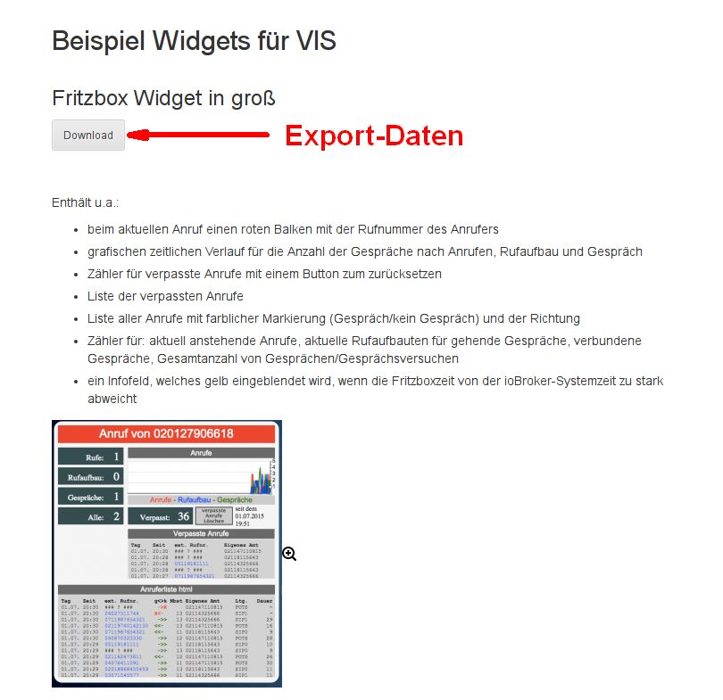

                              hier mal ein kleiner Screenshot vielleicht hilft dir das:
                              Und hier der Widgetexport (hoffe er ist komplett):
                              [{"tpl":"tplValueString","data":{"oid":"","visibility-cond":"==","visibility-val":1,"visibility-oid":"","html_prepend":"","html_append":"","comment":"","gestures-offsetX":0,"gestures-offsetY":0,"signals-cond-0":"==","signals-val-0":true,"signals-icon-0":"/vis/signals/lowbattery.png","signals-icon-size-0":0,"signals-blink-0":false,"signals-horz-0":0,"signals-vert-0":0,"signals-hide-edit-0":false,"signals-cond-1":"==","signals-val-1":true,"signals-icon-1":"/vis/signals/lowbattery.png","signals-icon-size-1":0,"signals-blink-1":false,"signals-horz-1":0,"signals-vert-1":0,"signals-hide-edit-1":false,"signals-cond-2":"==","signals-val-2":true,"signals-icon-2":"/vis/signals/lowbattery.png","signals-icon-size-2":0,"signals-blink-2":false,"signals-horz-2":0,"signals-vert-2":0,"signals-hide-edit-2":false,"visibility-groups-action":"hide","lc-type":"last-change","lc-is-interval":true,"lc-format":"","lc-position-vert":"top","lc-position-horz":"right","lc-offset-vert":0,"lc-offset-horz":0,"lc-font-size":"12px","lc-font-family":"","lc-font-style":"","lc-bkg-color":"","lc-color":"","lc-border-width":"0","lc-border-style":"","lc-border-color":"","lc-border-radius":10},"style":{"left":"689px","top":"64px","width":"564px","height":"655px","color":"rgb(68, 68, 68)","text-align":"center","font-size":"18px","background":"whitesmoke","padding-right":"","padding-top":"0px","z-index":"","border-radius":"20px"},"widgetSet":"basic"},{"tpl":"tplValueStringRaw","data":{"oid":"fritzbox.0.history.allTableHTML","visibility-cond":"==","visibility-val":1,"comment":"","gestures-offsetX":0,"gestures-offsetY":0,"signals-cond-0":"==","signals-val-0":true,"signals-icon-0":"/vis/signals/lowbattery.png","signals-icon-size-0":0,"signals-blink-0":false,"signals-horz-0":0,"signals-vert-0":0,"signals-hide-edit-0":false,"signals-cond-1":"==","signals-val-1":true,"signals-icon-1":"/vis/signals/lowbattery.png","signals-icon-size-1":0,"signals-blink-1":false,"signals-horz-1":0,"signals-vert-1":0,"signals-hide-edit-1":false,"signals-cond-2":"==","signals-val-2":true,"signals-icon-2":"/vis/signals/lowbattery.png","signals-icon-size-2":0,"signals-blink-2":false,"signals-horz-2":0,"signals-vert-2":0,"signals-hide-edit-2":false,"visibility-groups-action":"hide","lc-type":"last-change","lc-is-interval":true,"lc-format":"","lc-position-vert":"top","lc-position-horz":"right","lc-offset-vert":0,"lc-offset-horz":0,"lc-font-size":"12px","lc-font-family":"","lc-font-style":"","lc-bkg-color":"","lc-color":"","lc-border-width":"0","lc-border-style":"","lc-border-color":"","lc-border-radius":10},"style":{"left":"699px","top":"501px","background":"lightgrey","width":"536px","height":"199px","padding":"","padding-left":"8px","padding-top":"8px","font-family":""Courier New", Courier, monospace","font-weight":"","font-size":"small"},"widgetSet":"basic"},{"tpl":"tplValueStringRaw","data":{"oid":"fritzbox.0.history.missedTableHTML","visibility-cond":"==","visibility-val":1,"comment":"","gestures-offsetX":0,"gestures-offsetY":0,"signals-cond-0":"==","signals-val-0":true,"signals-icon-0":"/vis/signals/lowbattery.png","signals-icon-size-0":0,"signals-blink-0":false,"signals-horz-0":0,"signals-vert-0":0,"signals-hide-edit-0":false,"signals-cond-1":"==","signals-val-1":true,"signals-icon-1":"/vis/signals/lowbattery.png","signals-icon-size-1":0,"signals-blink-1":false,"signals-horz-1":0,"signals-vert-1":0,"signals-hide-edit-1":false,"signals-cond-2":"==","signals-val-2":true,"signals-icon-2":"/vis/signals/lowbattery.png","signals-icon-size-2":0,"signals-blink-2":false,"signals-horz-2":0,"signals-vert-2":0,"signals-hide-edit-2":false,"visibility-groups-action":"hide","lc-type":"last-change","lc-is-interval":true,"lc-format":"","lc-position-vert":"top","lc-position-horz":"right","lc-offset-vert":0,"lc-offset-horz":0,"lc-font-size":"12px","lc-font-family":"","lc-font-style":"","lc-bkg-color":"","lc-color":"","lc-border-width":"0","lc-border-style":"","lc-border-color":"","lc-border-radius":10},"style":{"left":"874px","top":"360px","background":"lightgrey","width":"360px","height":"91px","padding":"","padding-left":"8px","padding-top":"8px","font-family":""Courier New",Courier,monospace","color":"rgb(34, 34, 34)","text-align":"start","text-shadow":"none","font-style":"normal","font-variant":"normal","font-weight":"400","font-size":"13px"},"widgetSet":"basic"},{"tpl":"tplValueString","data":{"oid":"fritzbox.0.calls.counterActualCalls.ringCount","visibility-cond":"==","visibility-val":"9","visibility-oid":"","html_prepend":"Rufe: ","html_append":"","name":"fritzbox - Anzeige aktuelle Rufe (RING)","comment":"","gestures-offsetX":0,"gestures-offsetY":0,"signals-cond-0":"==","signals-val-0":true,"signals-icon-0":"/vis/signals/lowbattery.png","signals-icon-size-0":0,"signals-blink-0":false,"signals-horz-0":0,"signals-vert-0":0,"signals-hide-edit-0":false,"signals-cond-1":"==","signals-val-1":true,"signals-icon-1":"/vis/signals/lowbattery.png","signals-icon-size-1":0,"signals-blink-1":false,"signals-horz-1":0,"signals-vert-1":0,"signals-hide-edit-1":false,"signals-cond-2":"==","signals-val-2":true,"signals-icon-2":"/vis/signals/lowbattery.png","signals-icon-size-2":0,"signals-blink-2":false,"signals-horz-2":0,"signals-vert-2":0,"signals-hide-edit-2":false,"visibility-groups-action":"hide","lc-type":"last-change","lc-is-interval":true,"lc-format":"","lc-position-vert":"top","lc-position-horz":"right","lc-offset-vert":0,"lc-offset-horz":0,"lc-font-size":"12px","lc-font-family":"","lc-font-style":"","lc-bkg-color":"","lc-color":"","lc-border-width":"0","lc-border-style":"","lc-border-color":"","lc-border-radius":10},"style":{"left":"699px","top":"130px","width":"154px","height":"40px","color":"ghostwhite","text-align":"right","font-size":"28px","background":"darkslategray","padding-right":"10px","padding-top":"4px","z-index":"5","padding-left":"","line-height":"40px"},"widgetSet":"basic"},{"tpl":"tplHtml","data":{"visibility-cond":"==","visibility-val":1,"refreshInterval":"0","html":"Anrufe - Rufaufbau - Gespräche","comment":"","gestures-offsetX":0,"gestures-offsetY":0,"signals-cond-0":"==","signals-val-0":true,"signals-icon-0":"/vis/signals/lowbattery.png","signals-icon-size-0":0,"signals-blink-0":false,"signals-horz-0":0,"signals-vert-0":0,"signals-hide-edit-0":false,"signals-cond-1":"==","signals-val-1":true,"signals-icon-1":"/vis/signals/lowbattery.png","signals-icon-size-1":0,"signals-blink-1":false,"signals-horz-1":0,"signals-vert-1":0,"signals-hide-edit-1":false,"signals-cond-2":"==","signals-val-2":true,"signals-icon-2":"/vis/signals/lowbattery.png","signals-icon-size-2":0,"signals-blink-2":false,"signals-horz-2":0,"signals-vert-2":0,"signals-hide-edit-2":false,"visibility-groups-action":"hide","lc-type":"last-change","lc-is-interval":true,"lc-format":"","lc-position-vert":"top","lc-position-horz":"right","lc-offset-vert":0,"lc-offset-horz":0,"lc-font-size":"12px","lc-font-family":"","lc-font-style":"","lc-bkg-color":"","lc-color":"","lc-border-width":"0","lc-border-style":"","lc-border-color":"","lc-border-radius":10},"style":{"left":"874px","top":"250px","width":"369px","height":"24px","color":"rgb(68, 68, 68)","text-align":"center","font-family":"Arial, sans-serif","font-style":"normal","font-variant":"normal","font-weight":"400","font-size":"18px","background":"rgb(204, 204, 204) none repeat scroll 0% 0% / auto padding-box border-box","padding":"","z-index":"15","line-height":"24px"},"widgetSet":"basic"},{"tpl":"tplValueString","data":{"oid":"fritzbox.0.calls.counterActualCalls.connectCount","visibility-cond":"==","visibility-val":"9","visibility-oid":"","html_prepend":"Gespräche: ","html_append":"","name":"fritzbox - Anzahl aktiver Gespräche (CONNECT)","comment":"","gestures-offsetX":0,"gestures-offsetY":0,"signals-cond-0":"==","signals-val-0":true,"signals-icon-0":"/vis/signals/lowbattery.png","signals-icon-size-0":0,"signals-blink-0":false,"signals-horz-0":0,"signals-vert-0":0,"signals-hide-edit-0":false,"signals-cond-1":"==","signals-val-1":true,"signals-icon-1":"/vis/signals/lowbattery.png","signals-icon-size-1":0,"signals-blink-1":false,"signals-horz-1":0,"signals-vert-1":0,"signals-hide-edit-1":false,"signals-cond-2":"==","signals-val-2":true,"signals-icon-2":"/vis/signals/lowbattery.png","signals-icon-size-2":0,"signals-blink-2":false,"signals-horz-2":0,"signals-vert-2":0,"signals-hide-edit-2":false,"visibility-groups-action":"hide","lc-type":"last-change","lc-is-interval":true,"lc-format":"","lc-position-vert":"top","lc-position-horz":"right","lc-offset-vert":0,"lc-offset-horz":0,"lc-font-size":"12px","lc-font-family":"","lc-font-style":"","lc-bkg-color":"","lc-color":"","lc-border-width":"0","lc-border-style":"","lc-border-color":"","lc-border-radius":10},"style":{"left":"699px","top":"230px","width":"154px","height":"40px","color":"ghostwhite","text-align":"right","font-size":"28px","background":"darkslategray","padding-right":"10px","padding-top":"4px","z-index":"5","padding-left":"","line-height":"40px"},"widgetSet":"basic"},{"tpl":"tplValueString","data":{"oid":"fritzbox.0.calls.counterActualCalls.callCount","visibility-cond":"==","visibility-val":"9","visibility-oid":"","html_prepend":"Rufaufbau: ","html_append":"","name":"fritzbox - Anzeige aktiver geh. Gesprächsaufbauten (CALL)","comment":"","gestures-offsetX":0,"gestures-offsetY":0,"signals-cond-0":"==","signals-val-0":true,"signals-icon-0":"/vis/signals/lowbattery.png","signals-icon-size-0":0,"signals-blink-0":false,"signals-horz-0":0,"signals-vert-0":0,"signals-hide-edit-0":false,"signals-cond-1":"==","signals-val-1":true,"signals-icon-1":"/vis/signals/lowbattery.png","signals-icon-size-1":0,"signals-blink-1":false,"signals-horz-1":0,"signals-vert-1":0,"signals-hide-edit-1":false,"signals-cond-2":"==","signals-val-2":true,"signals-icon-2":"/vis/signals/lowbattery.png","signals-icon-size-2":0,"signals-blink-2":false,"signals-horz-2":0,"signals-vert-2":0,"signals-hide-edit-2":false,"visibility-groups-action":"hide","lc-type":"last-change","lc-is-interval":true,"lc-format":"","lc-position-vert":"top","lc-position-horz":"right","lc-offset-vert":0,"lc-offset-horz":0,"lc-font-size":"12px","lc-font-family":"","lc-font-style":"","lc-bkg-color":"","lc-color":"","lc-border-width":"0","lc-border-style":"","lc-border-color":"","lc-border-radius":10},"style":{"left":"699px","top":"180px","width":"154px","height":"40px","color":"ghostwhite","text-align":"right","font-size":"28px","background":"darkslategray","padding-right":"10px","padding-top":"4px","z-index":"5","padding-left":"","line-height":"40px"},"widgetSet":"basic"},{"tpl":"tplHtml","data":{"visibility-cond":"==","visibility-val":1,"refreshInterval":"0","html":"Anruferliste html","comment":"","gestures-offsetX":0,"gestures-offsetY":0,"signals-cond-0":"==","signals-val-0":true,"signals-icon-0":"/vis/signals/lowbattery.png","signals-icon-size-0":0,"signals-blink-0":false,"signals-horz-0":0,"signals-vert-0":0,"signals-hide-edit-0":false,"signals-cond-1":"==","signals-val-1":true,"signals-icon-1":"/vis/signals/lowbattery.png","signals-icon-size-1":0,"signals-blink-1":false,"signals-horz-1":0,"signals-vert-1":0,"signals-hide-edit-1":false,"signals-cond-2":"==","signals-val-2":true,"signals-icon-2":"/vis/signals/lowbattery.png","signals-icon-size-2":0,"signals-blink-2":false,"signals-horz-2":0,"signals-vert-2":0,"signals-hide-edit-2":false,"visibility-groups-action":"hide","lc-type":"last-change","lc-is-interval":true,"lc-format":"","lc-position-vert":"top","lc-position-horz":"right","lc-offset-vert":0,"lc-offset-horz":0,"lc-font-size":"12px","lc-font-family":"","lc-font-style":"","lc-bkg-color":"","lc-color":"","lc-border-width":"0","lc-border-style":"","lc-border-color":"","lc-border-radius":10},"style":{"left":"699px","top":"475px","width":"544px","height":"24px","color":"rgb(245, 245, 245)","text-align":"center","font-family":"Arial, sans-serif","font-style":"normal","font-variant":"normal","font-weight":"400","font-size":"18px","background":"rgb(105, 105, 105) none repeat scroll 0% 0% / auto padding-box border-box","padding":"","z-index":"auto","padding-top":"","line-height":"24px"},"widgetSet":"basic"},{"tpl":"tplHtml","data":{"visibility-cond":"==","visibility-val":1,"refreshInterval":"0","html":"Verpasste Anrufe","comment":"","gestures-offsetX":0,"gestures-offsetY":0,"signals-cond-0":"==","signals-val-0":true,"signals-icon-0":"/vis/signals/lowbattery.png","signals-icon-size-0":0,"signals-blink-0":false,"signals-horz-0":0,"signals-vert-0":0,"signals-hide-edit-0":false,"signals-cond-1":"==","signals-val-1":true,"signals-icon-1":"/vis/signals/lowbattery.png","signals-icon-size-1":0,"signals-blink-1":false,"signals-horz-1":0,"signals-vert-1":0,"signals-hide-edit-1":false,"signals-cond-2":"==","signals-val-2":true,"signals-icon-2":"/vis/signals/lowbattery.png","signals-icon-size-2":0,"signals-blink-2":false,"signals-horz-2":0,"signals-vert-2":0,"signals-hide-edit-2":false,"visibility-groups-action":"hide","lc-type":"last-change","lc-is-interval":true,"lc-format":"","lc-position-vert":"top","lc-position-horz":"right","lc-offset-vert":0,"lc-offset-horz":0,"lc-font-size":"12px","lc-font-family":"","lc-font-style":"","lc-bkg-color":"","lc-color":"","lc-border-width":"0","lc-border-style":"","lc-border-color":"","lc-border-radius":10},"style":{"left":"874px","top":"335px","width":"368px","height":"24px","color":"rgb(245, 245, 245)","text-align":"center","font-family":"Arial, sans-serif","font-style":"normal","font-variant":"normal","font-weight":"400","font-size":"18px","background":"rgb(105, 105, 105) none repeat scroll 0% 0% / auto padding-box border-box","padding":"","z-index":"auto","line-height":"24px"},"widgetSet":"basic"},{"tpl":"tplValueListHtml8","data":{"oid":"fritzbox.0.calls.ring","visibility-cond":"==","visibility-val":1,"count":"1","value1":"Anruf von {fritzbox.0.calls.ringActualNumber}","style0":"background-color:lightgrey; color:black; font-size: 30px; padding: 0 20px 0 0;","style1":"background-color:red; color:white; font-size: 30px;","value0":"","test_list":"1","name":"fritzbox - Anzeige aktueller Anrufer (rot)","comment":"","gestures-offsetX":0,"gestures-offsetY":0,"signals-cond-0":"==","signals-val-0":true,"signals-icon-0":"/vis/signals/lowbattery.png","signals-icon-size-0":0,"signals-blink-0":false,"signals-horz-0":0,"signals-vert-0":0,"signals-hide-edit-0":false,"signals-cond-1":"==","signals-val-1":true,"signals-icon-1":"/vis/signals/lowbattery.png","signals-icon-size-1":0,"signals-blink-1":false,"signals-horz-1":0,"signals-vert-1":0,"signals-hide-edit-1":false,"signals-cond-2":"==","signals-val-2":true,"signals-icon-2":"/vis/signals/lowbattery.png","signals-icon-size-2":0,"signals-blink-2":false,"signals-horz-2":0,"signals-vert-2":0,"signals-hide-edit-2":false,"visibility-groups-action":"hide","lc-type":"last-change","lc-is-interval":true,"lc-format":"","lc-position-vert":"top","lc-position-horz":"right","lc-offset-vert":0,"lc-offset-horz":0,"lc-font-size":"12px","lc-font-family":"","lc-font-style":"","lc-bkg-color":"","lc-color":"","lc-border-width":"0","lc-border-style":"","lc-border-color":"","lc-border-radius":10},"style":{"left":"699px","top":"75px","text-align":"center","width":"544px","height":"44px","font-family":"Arial, sans-serif","font-style":"normal","font-variant":"normal","font-weight":"400","font-size":"16px","z-index":"15","color":"rgb(245, 245, 245)","background":"rgb(47, 79, 79) none repeat scroll 0% 0% / auto padding-box border-box","padding":"","padding-top":"","line-height":"44px"},"widgetSet":"basic"},{"tpl":"tplRLiveChart","data":{"visibility-cond":"==","visibility-val":1,"line_color1":"red","line_color2":"green","line_color3":"blue","line_color4":"black","line_color5":"black","line_color6":"black","line_color7":"black","line_color8":"black","line_thick1":"2","line_thick2":"2","line_thick3":"2","line_thick4":"1","line_thick5":"1","line_thick6":"1","line_thick7":"1","line_thick8":"1","min_value":"0","max_value":"0","factor":"1","value_offset":"0","update_interval":"5000","points_count":"250","num_hlines":"3","oid1":"fritzbox.0.calls.counterActualCalls.ringCount","oid2":"fritzbox.0.calls.counterActualCalls.connectCount","oid3":"fritzbox.0.calls.counterActualCalls.callCount","comment":"","gestures-offsetX":0,"gestures-offsetY":0,"signals-cond-0":"==","signals-val-0":true,"signals-icon-0":"/vis/signals/lowbattery.png","signals-icon-size-0":0,"signals-blink-0":false,"signals-horz-0":0,"signals-vert-0":0,"signals-hide-edit-0":false,"signals-cond-1":"==","signals-val-1":true,"signals-icon-1":"/vis/signals/lowbattery.png","signals-icon-size-1":0,"signals-blink-1":false,"signals-horz-1":0,"signals-vert-1":0,"signals-hide-edit-1":false,"signals-cond-2":"==","signals-val-2":true,"signals-icon-2":"/vis/signals/lowbattery.png","signals-icon-size-2":0,"signals-blink-2":false,"signals-horz-2":0,"signals-vert-2":0,"signals-hide-edit-2":false,"visibility-groups-action":"hide","lc-type":"last-change","lc-is-interval":true,"lc-format":"","lc-position-vert":"top","lc-position-horz":"right","lc-offset-vert":0,"lc-offset-horz":0,"lc-font-size":"12px","lc-font-family":"","lc-font-style":"","lc-bkg-color":"","lc-color":"","lc-border-width":"0","lc-border-style":"","lc-border-color":"","lc-border-radius":10},"style":{"left":"849px","top":"140px","width":"408px","height":"131px","z-index":"4"},"widgetSet":"rgraph"},{"tpl":"tplHtml","data":{"visibility-cond":"==","visibility-val":1,"refreshInterval":"0","html":"Anrufe","comment":"","gestures-offsetX":0,"gestures-offsetY":0,"signals-cond-0":"==","signals-val-0":true,"signals-icon-0":"/vis/signals/lowbattery.png","signals-icon-size-0":0,"signals-blink-0":false,"signals-horz-0":0,"signals-vert-0":0,"signals-hide-edit-0":false,"signals-cond-1":"==","signals-val-1":true,"signals-icon-1":"/vis/signals/lowbattery.png","signals-icon-size-1":0,"signals-blink-1":false,"signals-horz-1":0,"signals-vert-1":0,"signals-hide-edit-1":false,"signals-cond-2":"==","signals-val-2":true,"signals-icon-2":"/vis/signals/lowbattery.png","signals-icon-size-2":0,"signals-blink-2":false,"signals-horz-2":0,"signals-vert-2":0,"signals-hide-edit-2":false,"visibility-groups-action":"hide","lc-type":"last-change","lc-is-interval":true,"lc-format":"","lc-position-vert":"top","lc-position-horz":"right","lc-offset-vert":0,"lc-offset-horz":0,"lc-font-size":"12px","lc-font-family":"","lc-font-style":"","lc-bkg-color":"","lc-color":"","lc-border-width":"0","lc-border-style":"","lc-border-color":"","lc-border-radius":10},"style":{"left":"874px","top":"130px","width":"369px","height":"24px","color":"rgb(245, 245, 245)","text-align":"center","font-family":"Arial, sans-serif","font-style":"normal","font-variant":"normal","font-weight":"400","font-size":"18px","background":"rgb(105, 105, 105) none repeat scroll 0% 0% / auto padding-box border-box","padding":"","z-index":"auto","padding-top":"3px","line-height":"24px"},"widgetSet":"basic"},{"tpl":"tplValueString","data":{"oid":"fritzbox.0.calls.missedCount","visibility-cond":"==","visibility-val":"9","visibility-oid":"","html_prepend":"Verpasst:","html_append":"","name":"fritzbox - Anzeige Anzahl verpasster Anrufe","comment":"","gestures-offsetX":0,"gestures-offsetY":0,"signals-cond-0":"==","signals-val-0":true,"signals-icon-0":"/vis/signals/lowbattery.png","signals-icon-size-0":0,"signals-blink-0":false,"signals-horz-0":0,"signals-vert-0":0,"signals-hide-edit-0":false,"signals-cond-1":"==","signals-val-1":true,"signals-icon-1":"/vis/signals/lowbattery.png","signals-icon-size-1":0,"signals-blink-1":false,"signals-horz-1":0,"signals-vert-1":0,"signals-hide-edit-1":false,"signals-cond-2":"==","signals-val-2":true,"signals-icon-2":"/vis/signals/lowbattery.png","signals-icon-size-2":0,"signals-blink-2":false,"signals-horz-2":0,"signals-vert-2":0,"signals-hide-edit-2":false,"visibility-groups-action":"hide","lc-type":"last-change","lc-is-interval":true,"lc-format":"","lc-position-vert":"top","lc-position-horz":"right","lc-offset-vert":0,"lc-offset-horz":0,"lc-font-size":"12px","lc-font-family":"","lc-font-style":"","lc-bkg-color":"","lc-color":"","lc-border-width":"0","lc-border-style":"","lc-border-color":"","lc-border-radius":10},"style":{"left":"874px","top":"280px","width":"154px","height":"40px","color":"ghostwhite","text-align":"right","font-size":"28px","background":"darkslategray","padding-right":"10px","padding-top":"4px","z-index":"5","padding-left":"","line-height":"40px"},"widgetSet":"basic"},{"tpl":"tplValueString","data":{"oid":"fritzbox.0.system.deltaTime","visibility-cond":"==","visibility-val":"false","visibility-oid":"fritzbox.0.system.deltaTimeOK","html_prepend":"Delta Zeit Fritzbox / System: ","html_append":" Sek","name":"fritzbox - Delta Zeit Fritzbox vs. Systemzeit","comment":"","gestures-offsetX":0,"gestures-offsetY":0,"signals-cond-0":"==","signals-val-0":true,"signals-icon-0":"/vis/signals/lowbattery.png","signals-icon-size-0":0,"signals-blink-0":false,"signals-horz-0":0,"signals-vert-0":0,"signals-hide-edit-0":false,"signals-cond-1":"==","signals-val-1":true,"signals-icon-1":"/vis/signals/lowbattery.png","signals-icon-size-1":0,"signals-blink-1":false,"signals-horz-1":0,"signals-vert-1":0,"signals-hide-edit-1":false,"signals-cond-2":"==","signals-val-2":true,"signals-icon-2":"/vis/signals/lowbattery.png","signals-icon-size-2":0,"signals-blink-2":false,"signals-horz-2":0,"signals-vert-2":0,"signals-hide-edit-2":false,"visibility-groups-action":"hide","lc-type":"last-change","lc-is-interval":true,"lc-format":"","lc-position-vert":"top","lc-position-horz":"right","lc-offset-vert":0,"lc-offset-horz":0,"lc-font-size":"12px","lc-font-family":"","lc-font-style":"","lc-bkg-color":"","lc-color":"","lc-border-width":"0","lc-border-style":"","lc-border-color":"","lc-border-radius":10},"style":{"left":"699px","top":"75px","width":"533px","height":"40px","color":"black","text-align":"right","font-size":"30px","background":"yellow","padding-right":"10px","padding-top":"4px","z-index":"3","padding-left":"","line-height":"40px"},"widgetSet":"basic"},{"tpl":"tplValueString","data":{"oid":"fritzbox.0.calls.counterActualCalls.allActiveCount","visibility-cond":"==","visibility-val":"9","visibility-oid":"","html_prepend":"Alle: ","html_append":"","name":"fritzbox - Anzahl aktiver Gespräche (CONNECT)","comment":"","gestures-offsetX":0,"gestures-offsetY":0,"signals-cond-0":"==","signals-val-0":true,"signals-icon-0":"/vis/signals/lowbattery.png","signals-icon-size-0":0,"signals-blink-0":false,"signals-horz-0":0,"signals-vert-0":0,"signals-hide-edit-0":false,"signals-cond-1":"==","signals-val-1":true,"signals-icon-1":"/vis/signals/lowbattery.png","signals-icon-size-1":0,"signals-blink-1":false,"signals-horz-1":0,"signals-vert-1":0,"signals-hide-edit-1":false,"signals-cond-2":"==","signals-val-2":true,"signals-icon-2":"/vis/signals/lowbattery.png","signals-icon-size-2":0,"signals-blink-2":false,"signals-horz-2":0,"signals-vert-2":0,"signals-hide-edit-2":false,"visibility-groups-action":"hide","lc-type":"last-change","lc-is-interval":true,"lc-format":"","lc-position-vert":"top","lc-position-horz":"right","lc-offset-vert":0,"lc-offset-horz":0,"lc-font-size":"12px","lc-font-family":"","lc-font-style":"","lc-bkg-color":"","lc-color":"","lc-border-width":"0","lc-border-style":"","lc-border-color":"","lc-border-radius":10},"style":{"left":"699px","top":"280px","width":"154px","height":"40px","color":"ghostwhite","text-align":"right","font-size":"28px","background":"darkslategray","padding-right":"10px","padding-top":"4px","z-index":"5","padding-left":"","line-height":"40px"},"widgetSet":"basic"},{"tpl":"tplValueString","data":{"oid":"fritzbox.0.system.deltaTime","visibility-cond":"==","visibility-val":"false","visibility-oid":"fritzbox.0.system.deltaTimeOK","html_prepend":"Delta Zeit Fritzbox /
                              System: ","html_append":" Sek","name":"fritzbox - Delta Zeit Fritzbox vs. Systemzeit","comment":"","gestures-offsetX":0,"gestures-offsetY":0,"signals-cond-0":"==","signals-val-0":true,"signals-icon-0":"/vis/signals/lowbattery.png","signals-icon-size-0":0,"signals-blink-0":false,"signals-horz-0":0,"signals-vert-0":0,"signals-hide-edit-0":false,"signals-cond-1":"==","signals-val-1":true,"signals-icon-1":"/vis/signals/lowbattery.png","signals-icon-size-1":0,"signals-blink-1":false,"signals-horz-1":0,"signals-vert-1":0,"signals-hide-edit-1":false,"signals-cond-2":"==","signals-val-2":true,"signals-icon-2":"/vis/signals/lowbattery.png","signals-icon-size-2":0,"signals-blink-2":false,"signals-horz-2":0,"signals-vert-2":0,"signals-hide-edit-2":false,"visibility-groups-action":"hide","lc-type":"last-change","lc-is-interval":true,"lc-format":"","lc-position-vert":"top","lc-position-horz":"right","lc-offset-vert":0,"lc-offset-horz":0,"lc-font-size":"12px","lc-font-family":"","lc-font-style":"","lc-bkg-color":"","lc-color":"","lc-border-width":"0","lc-border-style":"","lc-border-color":"","lc-border-radius":10},"style":{"left":"699px","top":"335px","width":"146px","height":"120px","color":"black","text-align":"left","font-size":"30px","background":"yellow","padding-right":"10px","padding-top":"4px","z-index":"20","padding-left":"8px","line-height":"20px","margin-left":""},"widgetSet":"basic"},{"tpl":"tplBasicState","data":{"oid":"fritzbox.0.calls.missedCount","visibility-cond":"==","visibility-val":"","value":"0","html":"verpasste Anrufe Löschen","visibility-oid":"","name":"","comment":"","gestures-offsetX":0,"gestures-offsetY":0,"signals-cond-0":"==","signals-val-0":true,"signals-icon-0":"/vis/signals/lowbattery.png","signals-icon-size-0":0,"signals-blink-0":false,"signals-horz-0":0,"signals-vert-0":0,"signals-hide-edit-0":false,"signals-cond-1":"==","signals-val-1":true,"signals-icon-1":"/vis/signals/lowbattery.png","signals-icon-size-1":0,"signals-blink-1":false,"signals-horz-1":0,"signals-vert-1":0,"signals-hide-edit-1":false,"signals-cond-2":"==","signals-val-2":true,"signals-icon-2":"/vis/signals/lowbattery.png","signals-icon-size-2":0,"signals-blink-2":false,"signals-horz-2":0,"signals-vert-2":0,"signals-hide-edit-2":false,"visibility-groups-action":"hide","lc-type":"last-change","lc-is-interval":true,"lc-format":"","lc-position-vert":"top","lc-position-horz":"right","lc-offset-vert":0,"lc-offset-horz":0,"lc-font-size":"12px","lc-font-family":"","lc-font-style":"","lc-bkg-color":"","lc-color":"","lc-border-width":"0","lc-border-style":"","lc-border-color":"","lc-border-radius":10},"style":{"left":"1044px","top":"280px","background":"rgb(204, 204, 204) none repeat scroll 0% 0% / auto padding-box border-box","width":"90px","height":"42px","z-index":"10","color":"rgb(68, 68, 68)","text-align":"center","text-shadow":"none","font-family":"'Lucida Grande', 'Lucida Sans', Arial, sans-serif","font-style":"normal","font-variant":"normal","font-weight":"bold","font-size":"12px","line-height":"14px","letter-spacing":"0","word-spacing":"0px","background-position":"0% 0%","background-size":"auto","background-clip":"","background-origin":"","padding":"","box-shadow":"0px 0px 1px 1px","border-style":"solid","border-radius":"","border-width":"1px"},"widgetSet":"basic"},{"tpl":"tplValueString","data":{"oid":"fritzbox.0.calls.missedDateReset","visibility-cond":"==","visibility-val":1,"html_prepend":"seit dem
                              ","gestures-offsetX":0,"gestures-offsetY":0,"signals-cond-0":"==","signals-val-0":true,"signals-icon-0":"/vis/signals/lowbattery.png","signals-icon-size-0":0,"signals-blink-0":false,"signals-horz-0":0,"signals-vert-0":0,"signals-hide-edit-0":false,"signals-cond-1":"==","signals-val-1":true,"signals-icon-1":"/vis/signals/lowbattery.png","signals-icon-size-1":0,"signals-blink-1":false,"signals-horz-1":0,"signals-vert-1":0,"signals-hide-edit-1":false,"signals-cond-2":"==","signals-val-2":true,"signals-icon-2":"/vis/signals/lowbattery.png","signals-icon-size-2":0,"signals-blink-2":false,"signals-horz-2":0,"signals-vert-2":0,"signals-hide-edit-2":false,"visibility-groups-action":"hide","lc-type":"last-change","lc-is-interval":true,"lc-format":"","lc-position-vert":"top","lc-position-horz":"right","lc-offset-vert":0,"lc-offset-horz":0,"lc-font-size":"12px","lc-font-family":"","lc-font-style":"","lc-bkg-color":"","lc-color":"","lc-border-width":"0","lc-border-style":"","lc-border-color":"","lc-border-radius":10},"style":{"left":"1144px","top":"275px","z-index":"30","height":"60px","width":"98px"},"widgetSet":"basic"}]
                              Nur nebenbei geht bei mir der Downloadlink in der Doku nicht, ist das bei euch auch so?
                              Steffen

                                    krockie last edited by
                                    Hallo Rainer,
                                    Der Download Link funktioniert bei mir nicht.
                                    Not Found
                                    The requested URL /wp-content/uploads/iobroker_fritzbox_widget_gross.json was not found on this server.
                                    Apache/2.2.22 (Debian) Server at http://www.iobroker.net Port 80

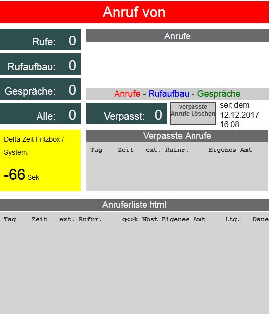

                                    Im Wigdet wird bei mir nichts angezeigt.
                                    Habe es im vis editor eingefügt und dann gestartet.
                                    Der Button verpasste Anrufe Löschen funktioniert in so fern, dass die Zeit aktualisiert wird.
                                    seit dem
                                    12.12.2017 15:56
                                    Aber sonst kann ich keine Info sehen.
                                    Gruß Klaus.
                                    PS: Gibt es jemand im Raum Nürnberg der sich mit ioBroker beschäftigt?
                                    Wäre vieleicht einfacher.
                                      Ach ja, die Deltazeit wird noch gelb angezeigt.
                                        Anbei die Fritzbox im Ediror vis
                                          @krockie:
                                          Wäre vieleicht einfacher. `
                                          Stelle bitte mal Screenshots ein, dann wird das für die Helfenden einfacher.

                                          Nur mal ins Blaue:
                                          In dem Widget werden nur NEUE Verbindungen / verpasste Anrufe angezeigt, die Seit dem Starten des Views angefallen sind.
                                          Habe den Downloadlink repariert, müsste jetzt wieder klappen
                                          Rainer
                                            Da haben wir uns ja überschnitten 😉
                                            fehlt noch die Konfiguration des Widgets im Editor.
                                            Das die Deltazeit gelb ist liegt daran, dass 66 Sekunden schon heftig sind.
