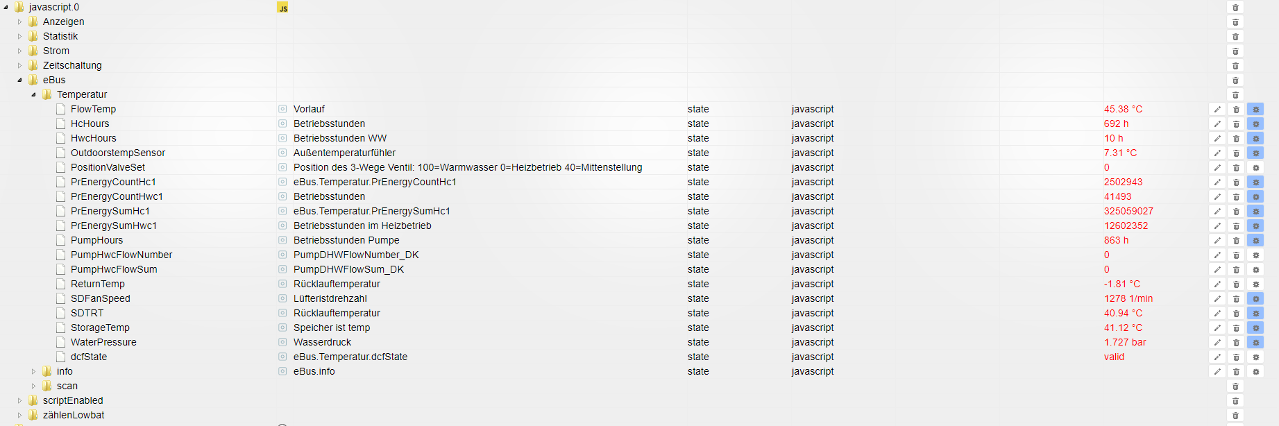

      laut LOG werden die Werte empfangen. Sie werden jedoch nicht in den Datenpunkt geschrieben.
      Vielleicht hat jemand auch noch eine Idee wie man eine Liste von "elementen" abfragen kann.

        Nun wollte ich diesen Script dahin gehend umbauen das ich eine Reihe von Werten abfragen kann.
        Die Datenpunkte werden alle angelegt
        Die Abfrage läuft jedoch nicht

                    nun möchte ich diese Abfrage in einer Schleife mit verschiedenen "elementen" durchlaufen. Das bekomme ich nicht hin.
                    2017-12-26 05:30:09.286  - info: javascript.0 Start javascript script.js.ebusd.eBus_anfang_2
                    2017-12-26 05:30:09.292  - info: javascript.0 script.js.ebusd.eBus_anfang_2: --> Start -> es gibt 3 Elemente
                    2017-12-26 05:30:09.294  - info: javascript.0 script.js.ebusd.eBus_anfang_2: 0.0 Datenpunkt: eBus.Temperatur.PrEnergySumHwc1 -> Betriebsstunden im Heizbetrieb angelegt
                    2017-12-26 05:30:09.294  - info: javascript.0 script.js.ebusd.eBus_anfang_2: 0.0 function mit Werten : read -f PrEnergySumHwc1 # PrEnergySumHwc1 # Betriebsstunden im Heizbetrieb = aufrufen
                    2017-12-26 05:30:09.295  - info: javascript.0 script.js.ebusd.eBus_anfang_2: 0.->function wird abgearbeitet
                    2017-12-26 05:30:09.296  - info: javascript.0 script.js.ebusd.eBus_anfang_2: 1.0 Verbindungsversuch zu   : RPi2-2:8888
                    2017-12-26 05:30:09.297  - info: javascript.0 script.js.ebusd.eBus_anfang_2: 0.1 Datenpunkt: eBus.Temperatur.PrEnergyCountHwc1 -> Betriebsstunden angelegt
                    2017-12-26 05:30:09.298  - info: javascript.0 script.js.ebusd.eBus_anfang_2: 0.1 function mit Werten : read -f PrEnergyCountHwc1 # PrEnergyCountHwc1 # Betriebsstunden = aufrufen
                    2017-12-26 05:30:09.298  - info: javascript.0 script.js.ebusd.eBus_anfang_2: 0.->function wird abgearbeitet
                    2017-12-26 05:30:09.298  - info: javascript.0 script.js.ebusd.eBus_anfang_2: 1.1 Verbindungsversuch zu   : RPi2-2:8888
                    2017-12-26 05:30:09.299  - info: javascript.0 script.js.ebusd.eBus_anfang_2: 0.2 Datenpunkt: eBus.Temperatur.HcHours -> Stunden angelegt
                    2017-12-26 05:30:09.300  - info: javascript.0 script.js.ebusd.eBus_anfang_2: 0.2 function mit Werten : read -f HcHours # HcHours # Stunden = aufrufen
                    2017-12-26 05:30:09.301  - info: javascript.0 script.js.ebusd.eBus_anfang_2: 0.->function wird abgearbeitet
                    2017-12-26 05:30:09.303  - info: javascript.0 script.js.ebusd.eBus_anfang_2: 1.2 Verbindungsversuch zu   : RPi2-2:8888
                    2017-12-26 05:30:09.305  - info: javascript.0 script.js.ebusd.eBus_anfang_2: registered 0 subscriptions and 1 schedule
                    2017-12-26 05:30:09.308  - info: javascript.0 script.js.ebusd.eBus_anfang_2: :-( .3 Es ist ein Fehler aufgetreten : Error: connect EALREADY 192.168.28.144:8888 - Local (192.168.28.141:45462)
                    2017-12-26 05:30:09.311  - info: javascript.0 script.js.ebusd.eBus_anfang_2: 4.3 Verbindung geschlossen .
                    Habe mit den Ziffern versucht den Ablauf des Scripts nachzuvollziehen
                      Aktueller Stand der noch fehlerhaft ist:

                                      der_Auge last edited by
                                      schon besser:
                                      log

                                        Joo, Fehler habe ich denke erkannt. Melde mich nachher noch mal
                                        EDIT:
                                        kannst du es mal probieren? Und nochmals eine Info geben. Bin leider nicht an meinen Heim PC
