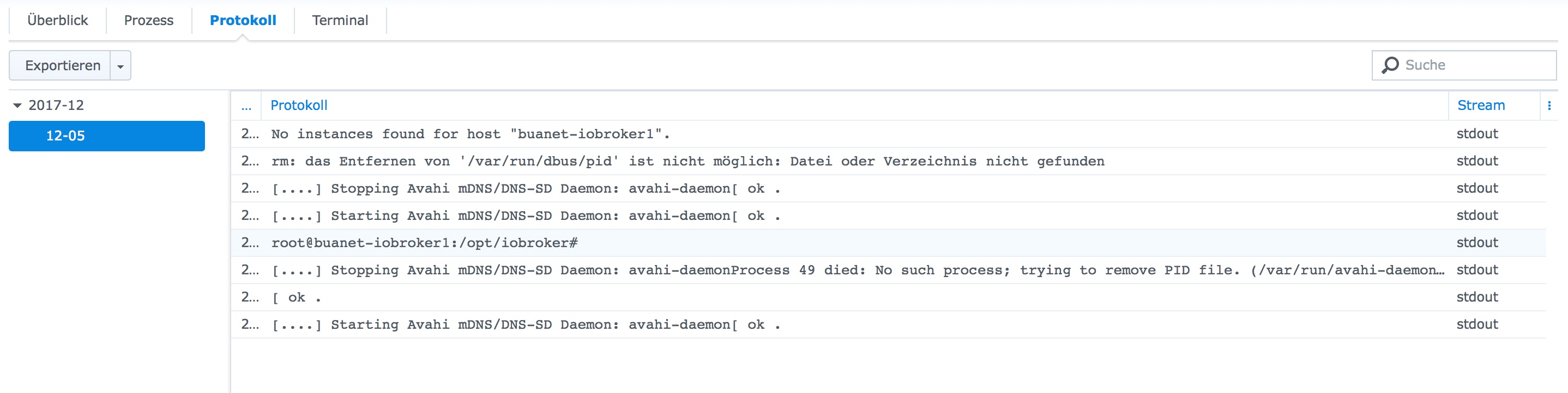

      ich habe gerade nach Anleitung (https://buanet.de/2017/09/iobroker-unte … skstation/) installiert.
      Leider kann ich iobroker xxx.xxx.xxx.xxx:8081 nicht starten.
      Wenn ich ein anderes iobroker Paket installiere (zb.bluefox), dann geht das problemlos.
      Hat jemand eine Idee woran das liegen kann?
      Anbei noch das Protokoll (sagt mir aber nichts)
