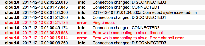

      Wenn ich in das Log schaue, finde ich leider folgendes:

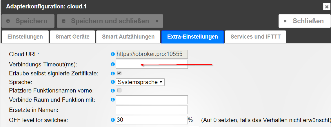

          Setzte hier mal 15000:
          Vielleicht hilft es.
            jjmargis last edited by
            Ich habe den Wert mal auf 15000 gesetzt.
            Vorher stand er auf 10000.
            Ich war der Meinung es sollte ausreichen.

              Auf dem git, habe ich eine Version, wo man auch ping timeout einstellen kann.
              Setzte mal auf 10 Sekunden.

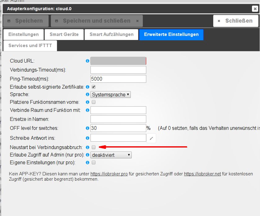

                          Fällt dies evtl. mit einer Zwangs-Trennung seitens Deines Providers zusammen?
                          Es gibt in den Einstellungen eine Reconnect-Option. Ist die eingeschaltet?

                                      Ich habe von heute Nacht ca. 03:00h wieder die Fehlermeldungen im Log.
                                      Interessanter Weise war der Status des Cloud Adapters auf gelb.
                                      Nach restart des Adapters ging es wieder.
                                      Ich habe jetzt noch den Haken für Restart nach Connection Lost gesetzt.
                                      Ich hoffe das hilft.
