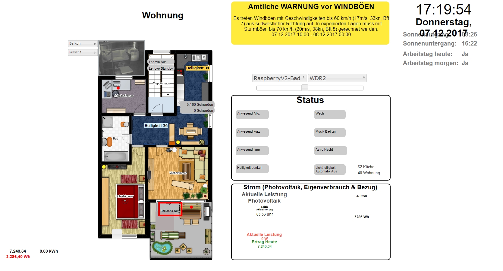

      Beim Aufruf von VIS gibt es dann jedes mal folgende Überaschung:
      Es fehlen Bar, gauge, timandweather, hqwidgets, die Schrift hat Ihren style verloren etc.

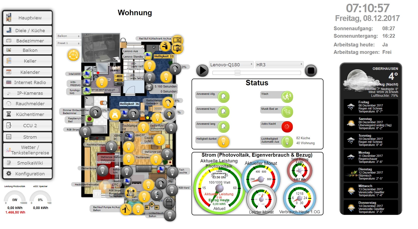

      So schaut der VIS View aus im Orginal
      Hoffe irgend jemand hat eine Idee, so ist das Backup für mich unbrauchbar. Ich vermute aber das ich was falsch gemacht habe, deswegen habe ich versucht es so genau wie möglich zu beschreiben.
