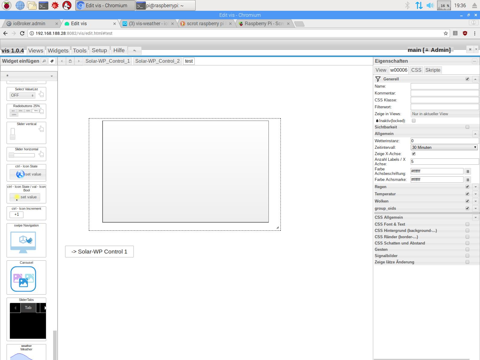

      mache gerade meine ersten Versuche mit dem "dasWetter "Adapter (scheint zu laufen) und habe nun "vis-weather" zur Anzeige installiert.
      Habe dann das widget "weather" auf meine Visualisierung gezogen. Auf dem widget wird nun rot "no instance" angezeigt.

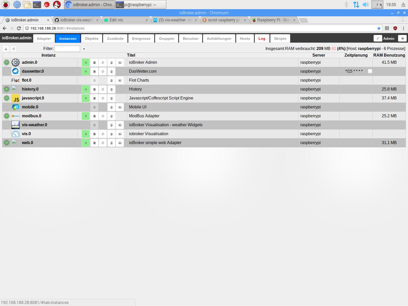

      Deshalb habe ich im widget "0" bei "Wetterinstanz:" eingetragen, da die Instanz von dasWetter im ioBroker "daswetter.0" ist.
      Nun kommt die rote Meldung "no instance" zwar nicht mehr, aber das widget bleibt ein grauer Kasten, wenn ich die Visualisierung starte.
      Habe ich da was zuwenig oder falsch konfigueriert?
      Besten Dank

          sol21 last edited by
          Hallo Rainer
          Du hast natürlich recht. Habe mir nun schnell scrot für die print screens installiert.
          Auf Bild 3 sieht man links unten das widget, das ich rübergezogen habe

              konnte es nun lösen
              Im Widget unter "Wetterinstanz:" muss man "daswetter.0" eingeben. Oder entsprechend der laufenden Instanz.
              Das Feld verhält sich bei der Eingabe etwas seltsam. Es reagiert irgendwie verzögert, so dass ich z.B. gestern gemeint habe ich könne überhaupt nicht mehr als ein Zeichen eingeben.
              Also etwas knifflige Eingabe aber dann läuft es.
