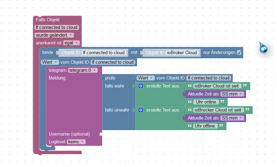

      Servus Zusammen,
      ich habe mir mit Blockly ein kleines Script gebastelt, was mich über den Zustand der ioBrocker Cloud informiert.
      Einmal wird in eine Systemveriable in HM geschrieben, ob die Cloud online oder offline ist und zweitens bekomme ich eine Telegramnachricht mit Zeitstempel, seit wann die Cloud off- bzw. online ist. (siehe Anhang)
      Das funktioniert auch gut. Aber ein Problem ist, das ich auch bei kurzen Abbrüchen eine Nachricht bekomme.
      Ich würde das gern so einschränken, dass ich nur eine Telegramnachricht bekomme, wenn die Cloud länger als 5 Minuten ihren Zustand geändert hat, bekomme das aber nicht hin.
      Kann mir jemand helfen?
      Spike

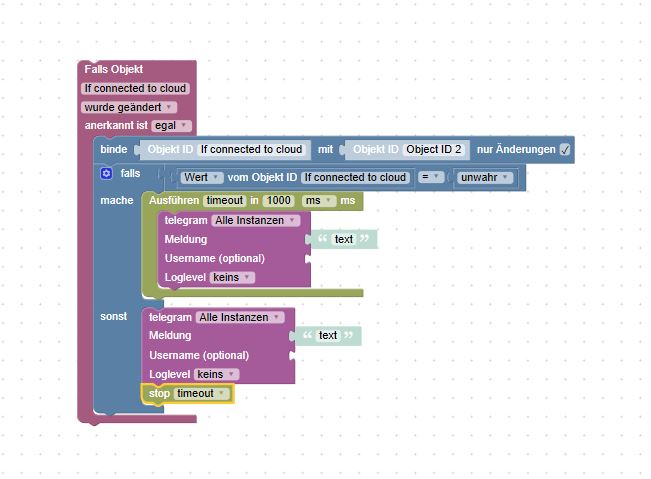

        Versuchs mal so:
        Enrico
          Spike08122 last edited by
          Funktioniert nicht :?
          Ich bekomme die Meldung dann nur verzögert, aber auch bei kurzem "Offline" kommt eine Meldung.
          Es soll aber keine Meldung kommen, wenn die Verbindung zur Cloud innerhalb von 5 Minuten wieder besteht.
          Spike

              Du hast aber die Zeiten und die anderen fehlenden Einträge angepasst?
              Enrico

                @Spike08122:
                Funktioniert nicht [emoji53]
                Spike `
                Dan solltest du die 1000 MS in 5 Minuten ändern
                (1000MS = 1 Sekunde)
                Send from mobile device
                  Erster! :lol:
                  Enrico

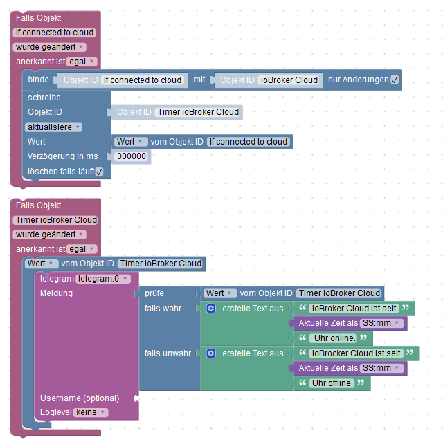

                    Habe es jetzt hinbekommen 😄
                    Ich habe es jetzt mit einem zweiten Datenpunkt gemacht.
                    @enrico: Vielleicht war ich für Deine Lösung zu blöd :oops:
                    Script habe ich mal dran gehängt.
                    Nichts nervt so, wie jemand, der sein Problem gelöst hat und die Lösung für sich behält :!:
                    Spike

                      @Spike08122:
                      Nichts nervt so, wie jemand, der sein Problem gelöst hat und die Lösung für sich behält :!: `
                      Genau, danke für die Rückmeldung, ist mal ne ganz anders gedachte und durchgeführte Verzögerung.
