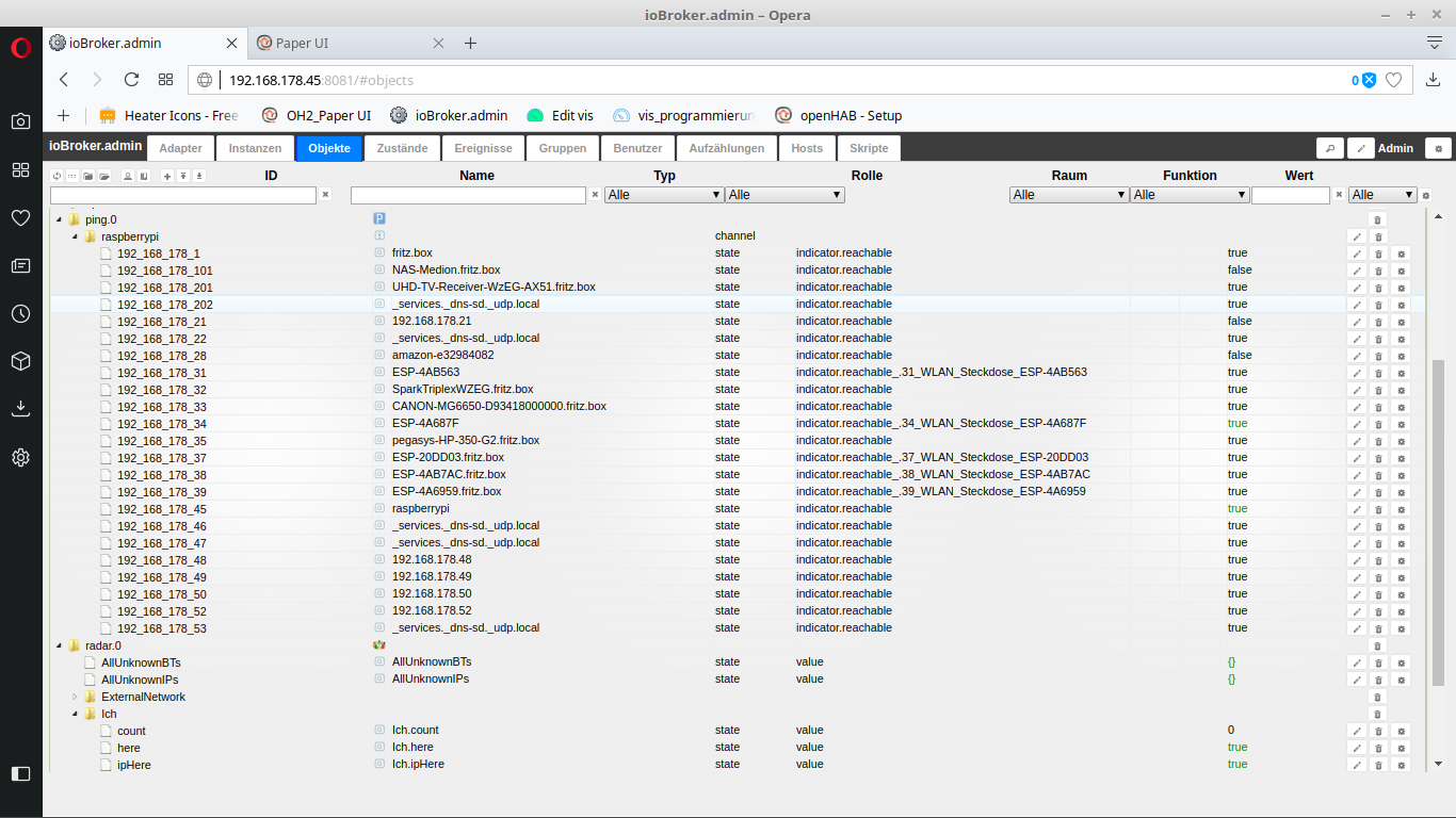

                          Hallo Rainer, jetzt bin ich endlich wieder am Werk,
                          hier ein screenshot der ping.0 WLAN Steckdosen
                          wie gehts nun weiter mit der Einrichtung ?

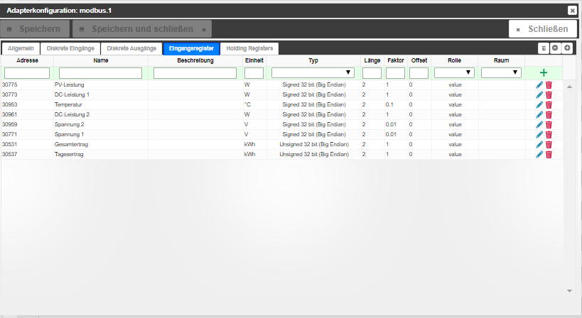

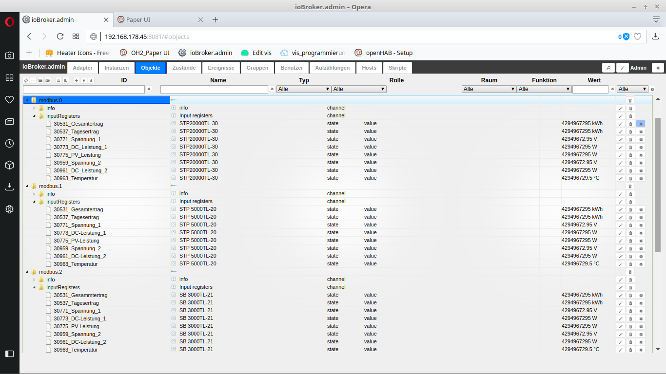

                          Ich habe deine Anweisungen aus dem vorigen Post angewendet, aber bei mir scheint da etwas nicht so zu stimmen.
                          woran kann das liegen ?
                          gruß
                          Jürgen
                            @pegasys:
                            wie gehts nun weiter mit der Einrichtung ? `
                            Das sind nur die Ergebnisse des ping-Adapters ob die Geräte erreichbar (reachable) sind.
                            Da sind keine Zustände der Steckdosen selbst dabei.
                            Rainer
                              Marcolotti last edited by
                              hast du ModBus im Wechselrichter freigeschaltet? Die richtigen GeräteIDs?
                              1. WR ID3
                              2. WR ID4
                              3. WR ID5
                              Gruß Marco

                                Hallo Rainer,
                                "Das sind nur die Ergebnisse des ping-Adapters ob die Geräte erreichbar (reachable) sind.
                                Da sind keine Zustände der Steckdosen selbst dabei."
                                Muß ich die Zustände der Steckdosen manuell erstellen, wenn ja wie / wo geht das ?
                                Hallo Marco,
                                Ja den Modbus (TCP / UDP) habe ich auf allen 4 Geräten freigeschaltet,
                                und im Reiter "Allgemein" der jeweiligen Modbusinstanz die GeräteID einfach durchnummeriert (1-4).
                                Oder muss ich da eine spezifische ID eingeben, wenn ja, woher bekomm ich diese ?

                                  @pegasys:
                                  Muß ich die Zustände der Steckdosen manuell erstellen, wenn ja wie / wo geht das ? Da ich nicht weiß was > WLAN Steckdosen, Funksteckdosen `
                                  sind und wie du diese ansteuerst kann ich dir diese Frage auch nicht beantworten.
                                  Üblicherweise gibt es zu jedem Gerät, das über ioBroker gesteuert wird auch einen Datenpunkt, der den Zustand des Geräts enthält und zum steuern wird dieser geändert.
                                  Dieser Datenpunkt wird dann Alexa bekanntgemacht und diese steuert ihn dann auch.
                                  Rainer

                                      pegasys last edited by
                                      Hallo Marco,
                                      Ich hab bei den Wechselrichtern die IDs auf 3, 4, und 5 gesetzt (mit SunnyExplorer)
                                      und in den Modbusinstanzen eingetragen.
                                      Aber immer noch das selbe bei den Registerausgaben.
                                      Beim SunnyIsland kann ich gar keine Modbus ID eingeben, :? :?:
                                      Jürgen

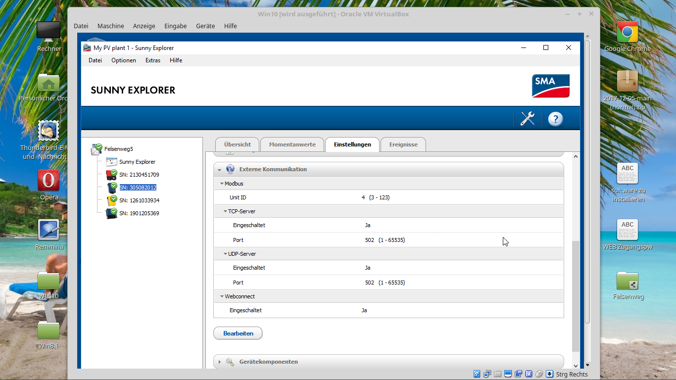

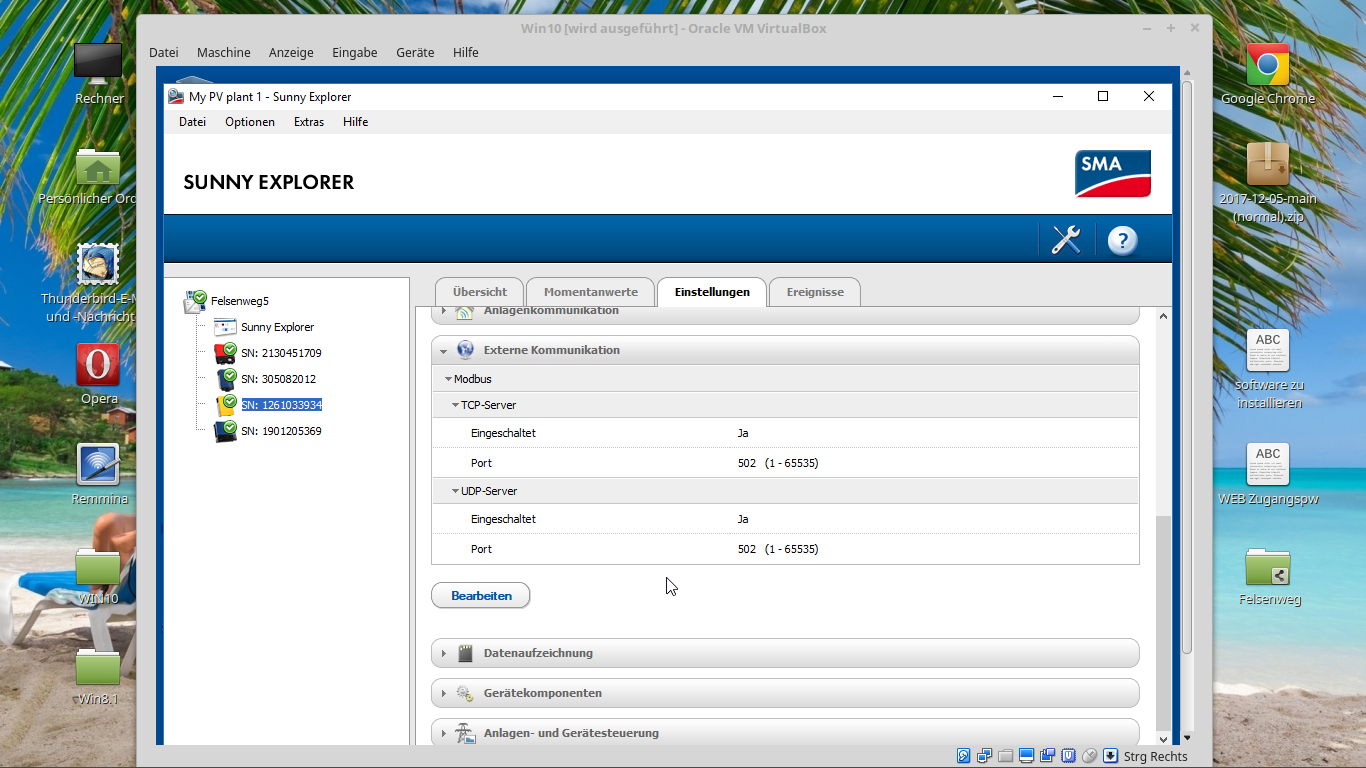

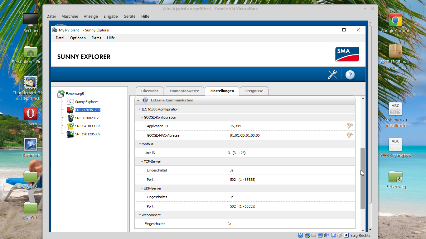

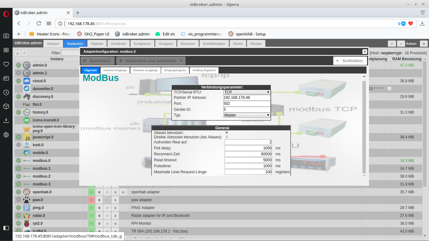

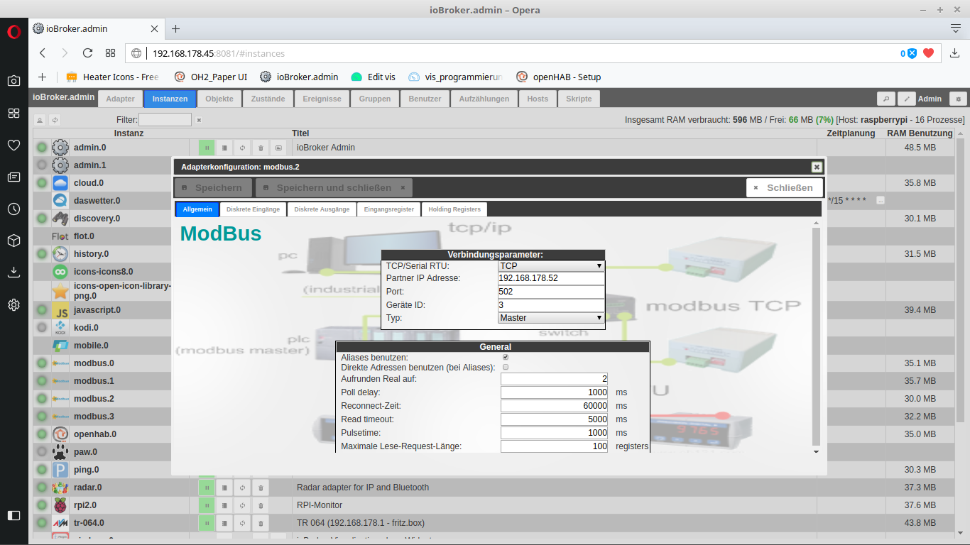

                                        kannst du mal von den Wechselrichtern einen Screenshot machen mit den ModBus Einstellungen? (Sunny Explorer)
                                        Das muss so funktionieren.
                                        Gruß Marco
                                          Hallo Marco,
                                          Hier die Screenshots,

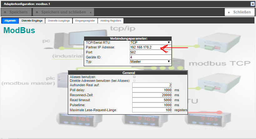

                                            Das sieht erstmal ganz gut aus. Die Admin-Konfig von einer Instanz?
                                            Gruß Marco
