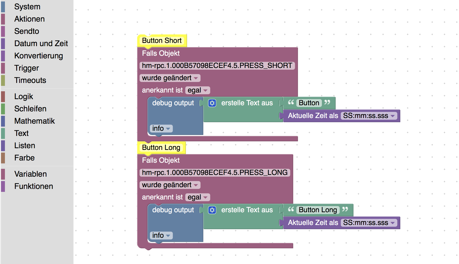

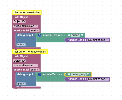

      Könntest du mal bitte mit einem Tasterkanal ein Blockly bauen, dass nur die Zeiten von "button" und "button_long" ins log schreibt?
      So etwa?
      Enrico
        RalfR72 last edited by
        Passt das so, denke ja 😉
          Kleiner Fehler war noch drin, geändert<>aktualisiert.

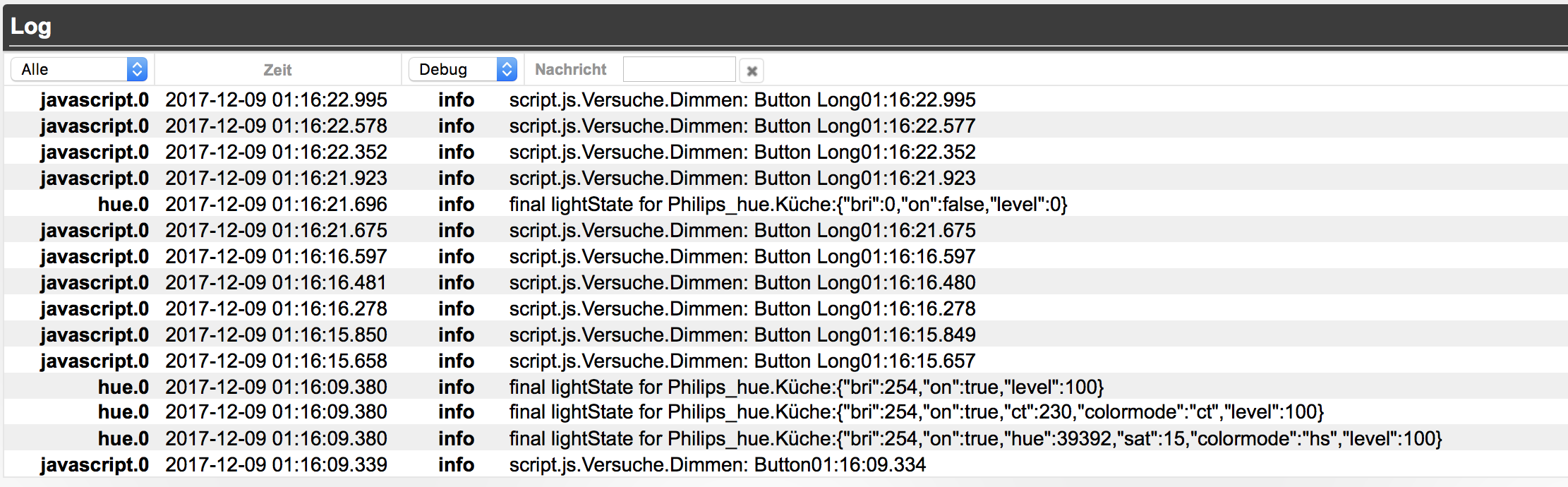

          Hier der Log Screenshot.
            Danke, hast du eine sehr kurze Zeit für button_long in den Geräteeinstellungen? Sieht nach 400ms aus, oder?
            Ansonsten, ist rauszulesen, dass "button" nicht kommt, wenn du den Knopf lange drückst. Könnest du bitte auch nochmal den Knopf so ca. 5sek drücken? Oder hast du schon länger gedrückt und nach jeweils 400ms kommt eine neue Aktualisierung?

              JA beim Taster sind 0,4s eingestellt für langer Tastendruck.
              Habe bestimmt länger gedrückt. Denke dass nach 400ms eine neue Aktualisierung kommt.
                Ok, danke, muss ich mir merken, für die Anschaffung von neuen Geräten!

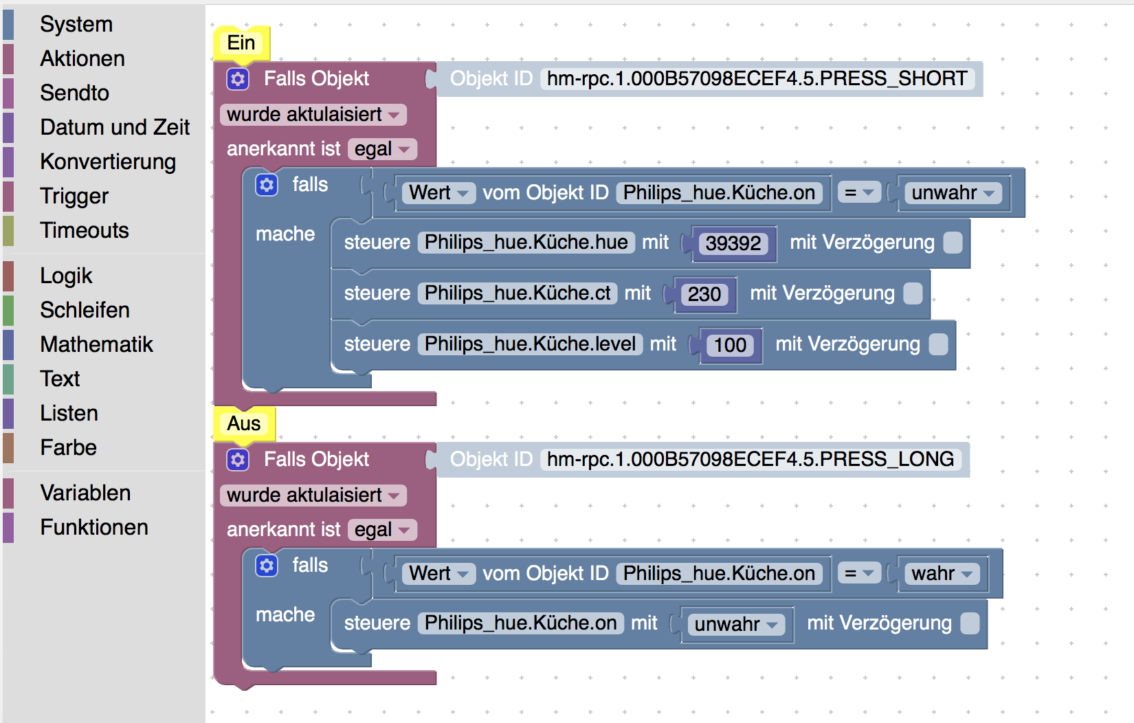

                    Das Thema ist zwar relativ alt aber ich klinke mich hier noch einmal an. Ich habe 4 der 6 Tasten wie folge belegt. Leider bleibt das Licht aus. Da ich keine Ahnung habe, ob die Blöcke nun falsch sind, oder ob man überhaupt soviel einzelne Blöcke in ein Skript legen kann, frage ich hier einmal:
                    1. Kann man soviel Blöcke in einen Block legen?
                    2. oder sind die Blöcke falsch?
                    alt text

                        paul53 @hussi last edited by
                        @hussi sagte:
                        Ja.
                        @hussi sagte in Gelöst -[Blockly] mit HM-IP 6-fach Wandtaster Lampe schalten:
                        Der Trigger muss bei "ist wahr" oder "wurde aktualisiert" erfolgen.

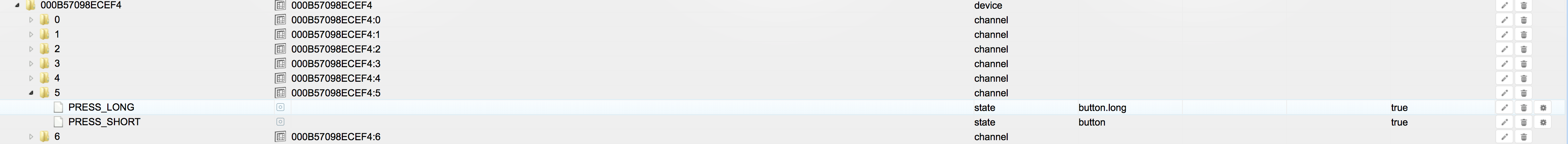

                                paul53 @marcus last edited by
                                @marcus sagte:
                                Der Status ist nur auf tru solange der Taster betätigt wird.
                                HomeMatic-Datenpunkte PRESS_SHORT und PRESS_LONG sind immer true. Es wird nur der Zeitstempel aktualisiert.

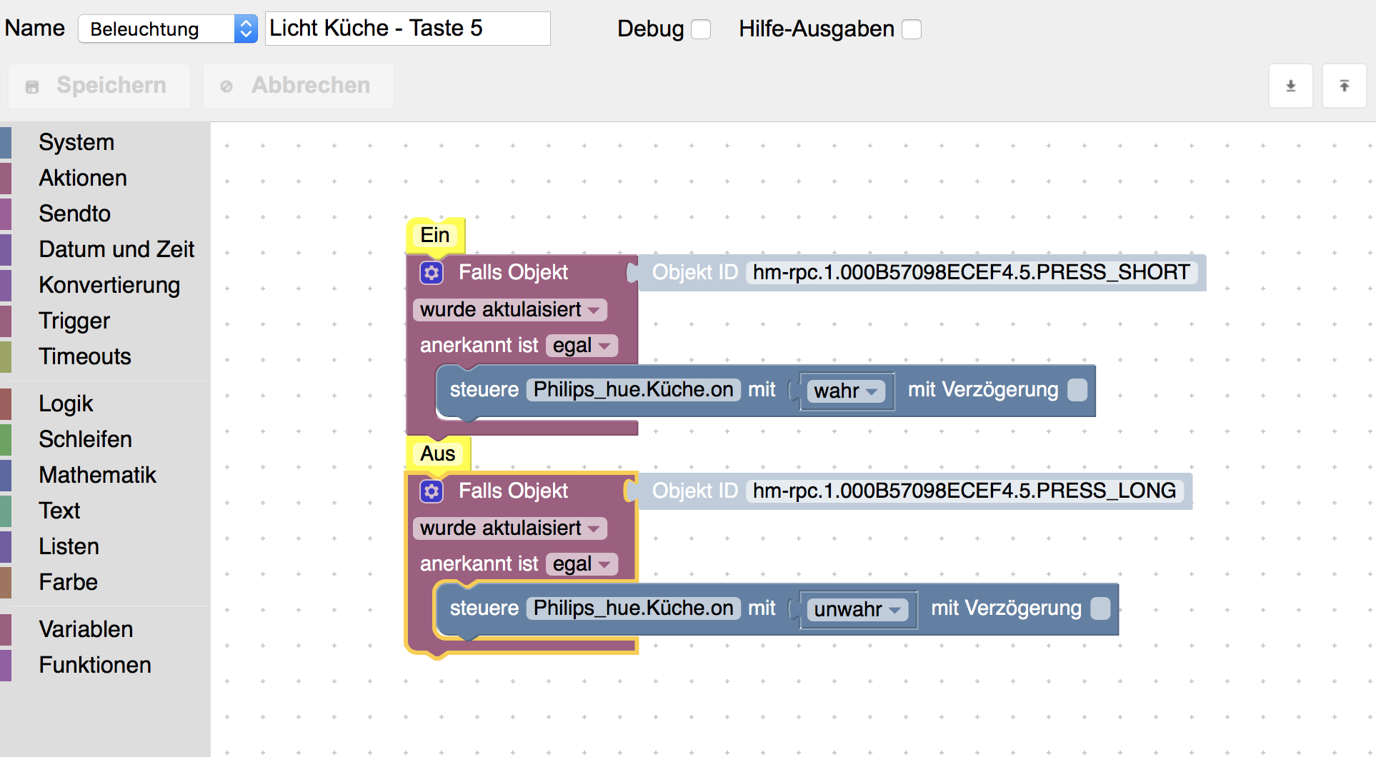

                                      Wenn ich es so mache
                                      alt text
                                      Was muss dann in das leere Feld "mit Verzögerung"
                                      Das sind ja genau die Zahlen, die ich im Post von RalfR72 vom 9 Dec 2017, 00:50 nicht verstehe.
                                      Oder sind das die Dimmwerte FALLS es sich um eine HUE handelt (was auch der Grund sein könnte warum meine HUEs nicht anschalten).
                                        paul53 @hussi last edited by paul53
                                        @hussi sagte:
                                        In das leere Feld vor "mit Verzögerung" muss wahr zum Einschalten und falsch zum Ausschalten als Logikwert.
