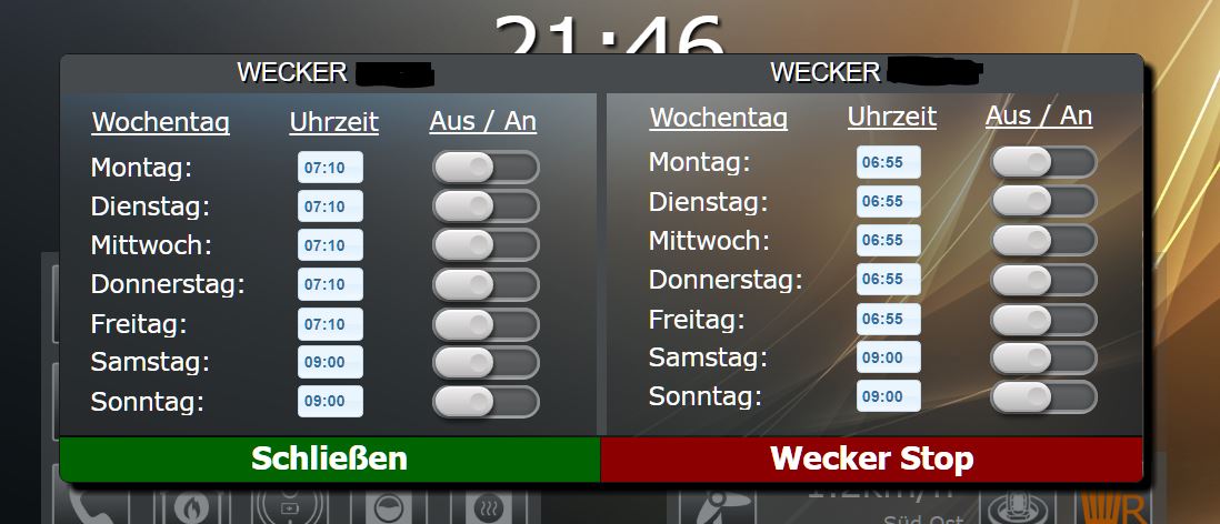

          Hier der Screenshot des Javascript Datenpunktes:
          • Dutchman
            @peoples:
            Ok dann bin ich definiv falsch.
            filename="wecker.JPG" index="0">~~ `
            Und diese Datenpunkte möchtest du gruppieren?
