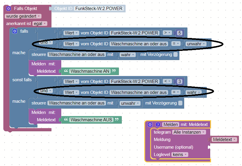

      Ich habe ein Sonoff Pow diesen Möchte ich an meine Waschmaschine anschließen. Nun soll mir der Pow alle 10 Minuten (Cronjob ok) die leistung messen und (da ist mein Problem) nur bei einem geändert wert eine Email schicken.
      Also sprich Leistung 0 Watt, Waschmaschine anschalten, Email Waschmaschine an, Während die maschine läuft verändert sich die Leistung ja mehrmals, wenn aber eine Leistungsüberwachung über x zeit unter x watt liegt soll er eine neue email schicken waschmaschine fertig.
      da stehe ich momentan echt auf dem Schlauch, wie ich das über blocky abilden soll.
      ich sehe sonst das problem das er mir sonst bei jeder Leistungsänderung eine Email ausspuckt und das wäre echt nervig.

        habe das gerade gefunden, verstehe aber das schwarz markierte nicht warum das so gemacht!
        Kann mir das jemand erklären?

          Hi Ludino
          Ließ die doch Mal bitte den thread zu blockly Waschmaschine komplett durch da ist dies alles erklärt
