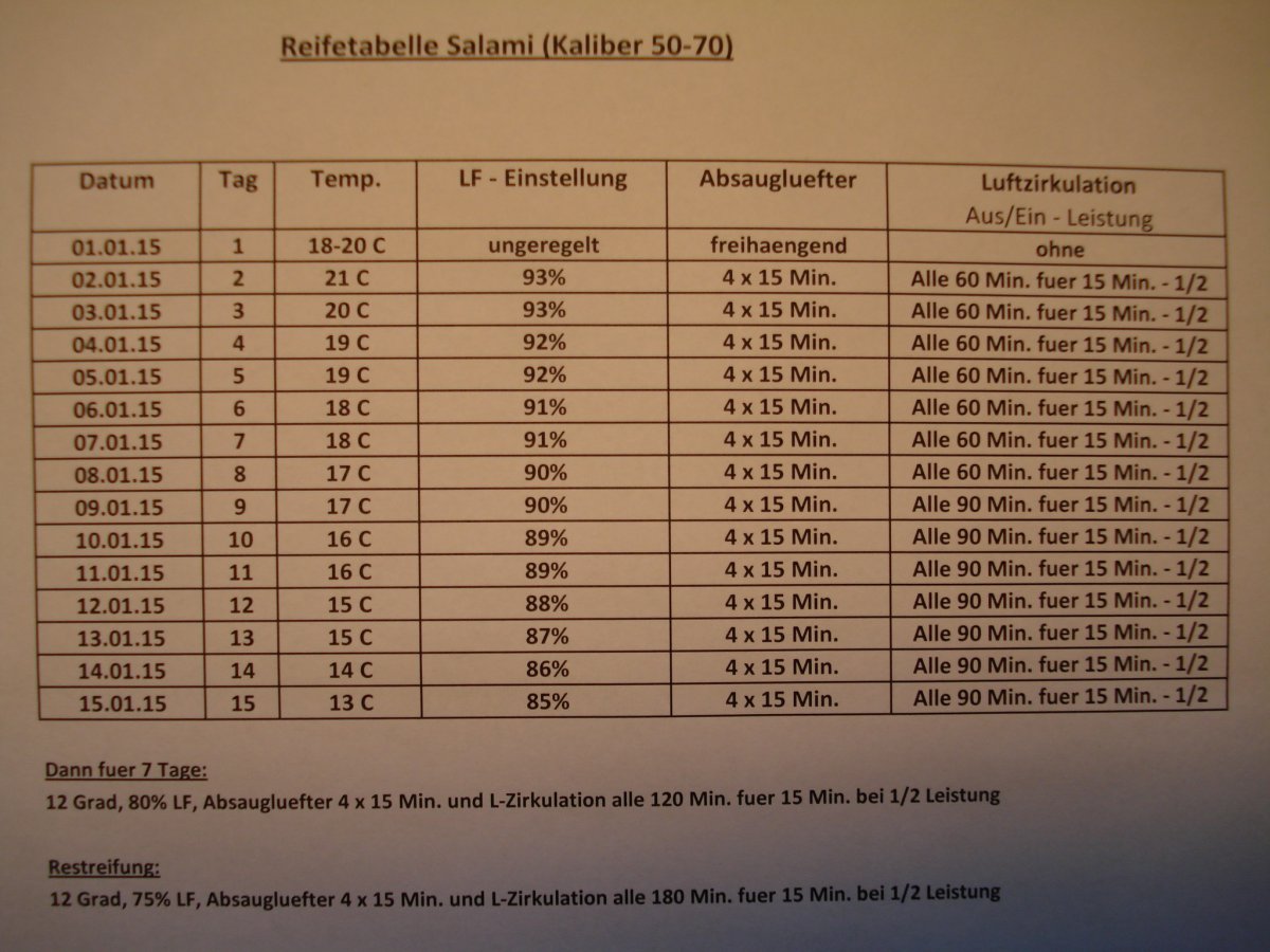

                              Also mein Projekt ist eine Steuerung für ein Reifeschrak
                              Habe jetzt für jeden Tag ein Skript angelegt sind ja auch immer unterschiedliche Temperatur und Luftfeuchtigkeit so wie Luftaustauch oder Kühlung…..
                              Das geht ja auch alles so weit und nun mein Problem
                              Wenn ich zum Beispiel Morgen das Programm startet so soll es die 30 Tage (Skripte) ab arbeiten

                                            Wie soll ich das denn noch besser erklären ich starte das Programm und alle 24h ein neues Programme starten allso Tag1 , Tag2 und immer so weiter bis Tag 30
