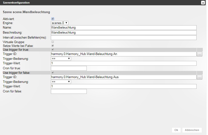

              Da ich dauernd immer wieder lösche und was neues versuche, sind die screenshots nicht sonderlich aussagekräftig.
              Allerdings hier mein 5. versuch ohne einen Zustand, mit triggerkonfiguration direkt in der scene.

                  @ramses:
                  Allerdings hier mein 5. versuch ohne einen Zustand, mit triggerkonfiguration direkt in der scene. `
                  Da fehlen noch die einzelnen Objekte der Szene, die je nach Zustand geschaltet werden.
                  http://www.iobroker.net/docu/?page_id=1950&lang=de
