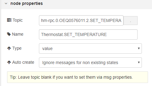

      Ich schreibe die mit dem node "iobroker out" in die Datenpunkte unter Objekt -> hm-rpc.0 an den entsprechenden Aktoren.
      Wo finde ich die hm-rega Systemvariablen der CCU?
        ok, das ist natürlich auch ein Datenpunkt in den geschrieben werden kann.
        bleibt die Frage, wie du es in den Datenpunkt schreibst. (konfiguration des nodes iobroker out)

          Also der iobroker output sieht so aus:
          Außerdem noch die Message was an dem Knoten ankommt. Also der Datenpunkt wird ja eigentlich korrekt gesetzt, nur wieder überschrieben von hm-rpc.0.

            Stelle mal bei Auto create ein, das der Datenpunkt erzeugt werden soll.
            Ich meine gelesen zu haben, das die Datenpunkte alle unterhalb von node-red.x liegen .... dann müsste dort einer mit hm-rpc.0..... erzeugt werden.

                  Muss ich nachdem ich "Create states if not exit" eingestellt habe noch etwas beachten. Leider funktioniert es immer noch nicht, auch kann ich unter Objekte -> node-red keinen erzeugten Datenpunkt finden.
                  Gibt es vielleicht noch einen anderen Weg aus node heraus Datenpunkte zu bearbeiten?

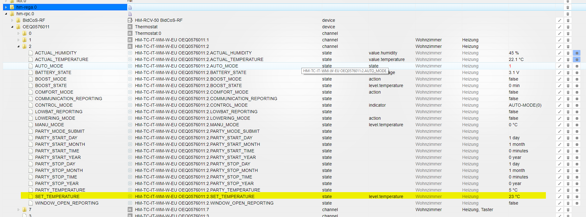

                    wenn du dir die Objekte unter hm-rpc ansiehst wenn der flow läuft, wie ändert sich dann der Wert (Wert und Farbe??)
                    Rainer
                    • G
                      Gunster last edited by
                      Der Wert ändert sich unmittelbar nach dem trigger im node und ist grün. Bleibt eine Weile bestehen und wird dann aber wieder überschrieben von Homematic -> Quelle: hm-rpc.0.
                      Auffällig ist das bei manuellem Ändern des Datenpunktes, noch andere Datenpunkte desselben Aktors grün werden und ich schätze, dass die dann alle gesammelt an Homematic übertragen werden. Bei der Wertänderung durch node passiert das nicht.

                        Ich habe die Ursache(n) gefunden.
                        Zum einen muss im iobroker out node der Typ Command sein. Und zum Anderen war der Datentyp der Ausgangswertes nicht korrekt. Ich hatte einen String statt eines Floats.
                        Also einfach ein parseFloat("Wert") vorschalten. Nun funktioniert alles wie gewollt.
