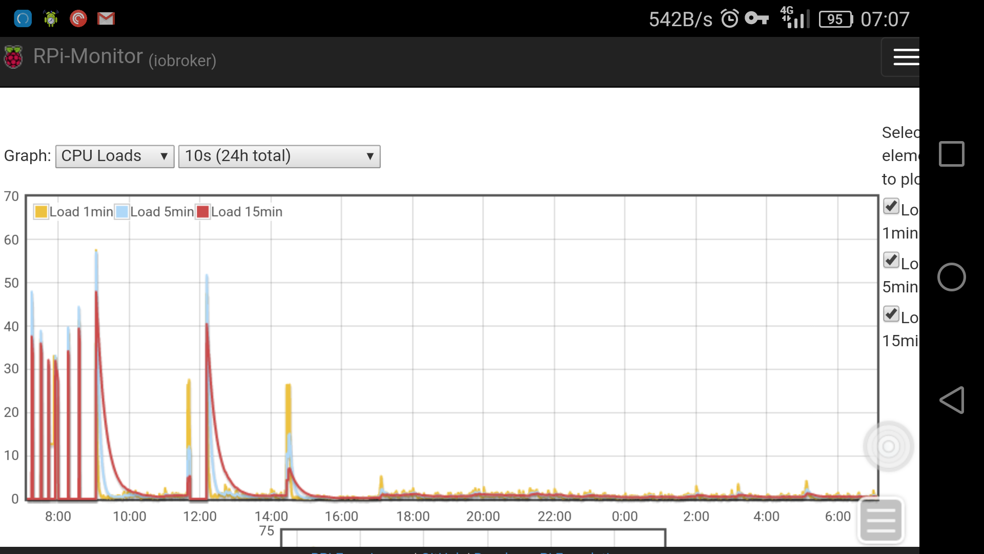

          Du könntest mal auf der Konsole mit "top" die CPU-Last beobachten. Wenn hier "io.javascript" dauerhaft oben ist, könnte es sein, dass eins deiner Skripte eine Dauerschleife hat.

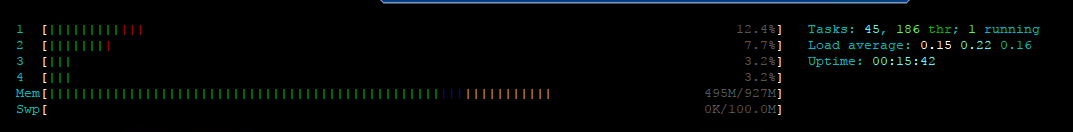

            Prallel dazu lasse ich mal ne Putty Session mit htop offen, auf dem PI wo der JS Adapter noch aktiv ist.
            Mal sehen wie das aussieht, wenn die Kiste einfriert...

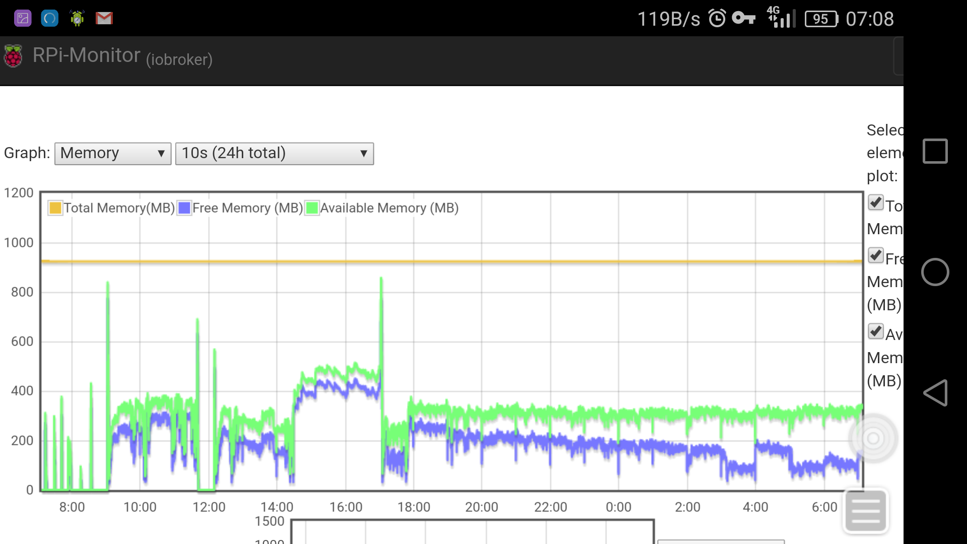

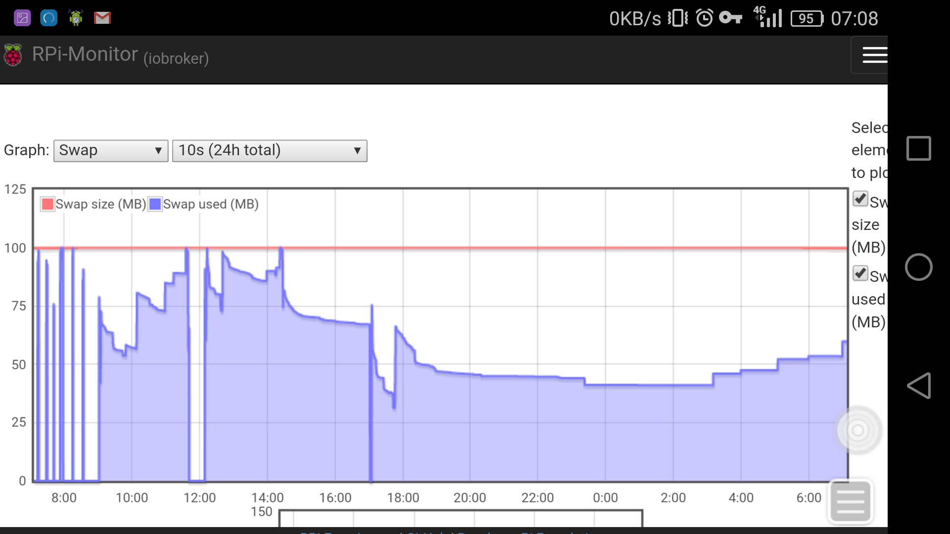

              Wenn er so einfriert bin ich eher bei speicherproblem und swapping. Aber auch hier hilft top. Am besten Shell offen lassen mit top am laufen und dann warten und schauen was top zeigt wenn er wieder eingefrohren ist.
                Kuddel last edited by
                @apollon77:
                Wenn er so einfriert bin ich eher bei speicherproblem und swapping. Aber auch hier hilft top. Am besten Shell offen lassen mit top am laufen und dann warten und schauen was top zeigt wenn er wieder eingefrohren ist. `
                jop, so mache ich das gerade. putty mit htop ist offen

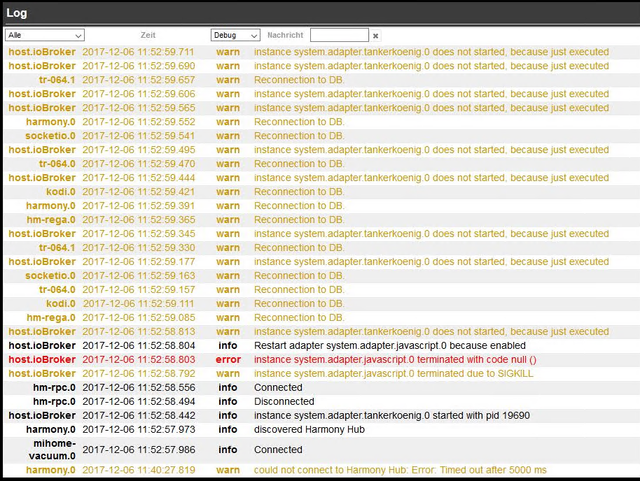

                        Hab meinen PI neuinstalliert, aber leider friert er tortzdem ein.
                        Er bootet nicht neu, aber es geht für ne gute Stunde nichts.
                        Anbei mal das Log von heute, wo der PI das letzte mal eingefroren ist:

                        Ich finde im Log keine Ursache…

                                So sieht aktuell die Auslastung nach einem geplanten Revoot aus:

                                        Da ich meine Auslastung in Grafana monitore ist zu erkennen, das der load auf über 30 rapide ansteigt wenn er anfängt auszusteigen. Bei mir tritts das Verhalten meistens auf wenn ich in Vis Editor editiere. Es kommt aber auch zu ausfällen ohne das ich aktiv am Pi was mache.
                                        Habe aktuell auch noch keine Idee wo es herkommt, baue auch gerade ein zweites System auf, mal schauen was rauskommt.

                                          Muss mich hier mal dranhängen. Die oben beschriebenen Fehler (Auszeit für ca. 20-30min erreichbar per ping aber nicht per ssh) treffen genau auf mein System zu. Dachte es geht nur mir so. Ich habe beobachtet dass es fast immer mit einer Bearbeitung der vis Oberfläche zusammenhängt.
                                          hänge hier noch ein paar snapshots von gestern an…
                                          Admin-Version: 2.09
