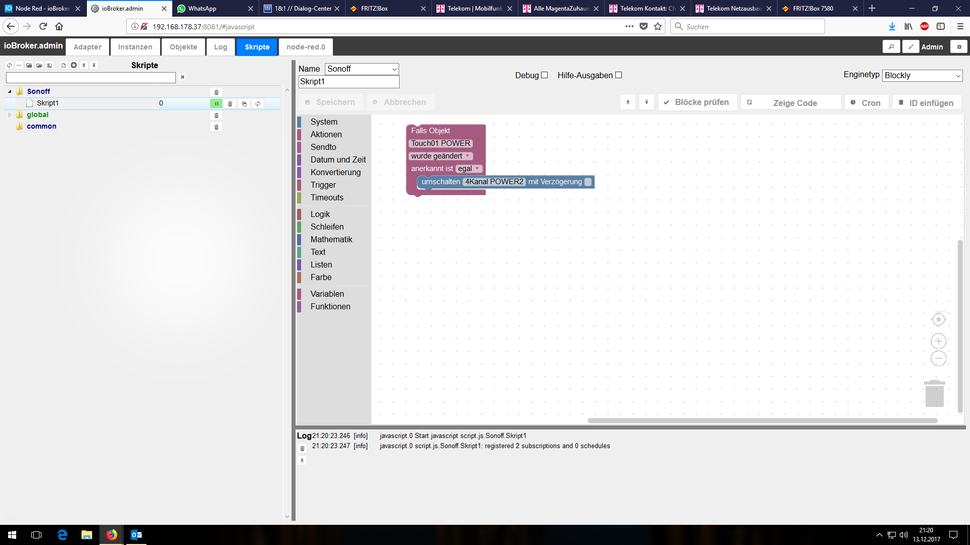

            Blockly:
            • JavaScript adapter installieren
            • neues Script erstellen
            • einen Trigger auf das object welches Signal gibt (Schalter?)
            • San den Block steuere mit Wert xxx und darin das object was geschaltet werden soll.

              Soweit habe ich es nun hinbekommen. nun meine frage: Wenn ich nun Mehere touch schalter für ein objekt habe (Treppenhaus) dann möchte ich gerne das die Schalter aktualisiert werden. Welche objekte muss dann einfügen? Genauso ist es wenn ich einen Sonoff basic mit koppelrelais betätige und über einen Sonoff touch dan würde ich auch gerne eine aktuallisierung des Touch haben.

                Poste Mal bitte:

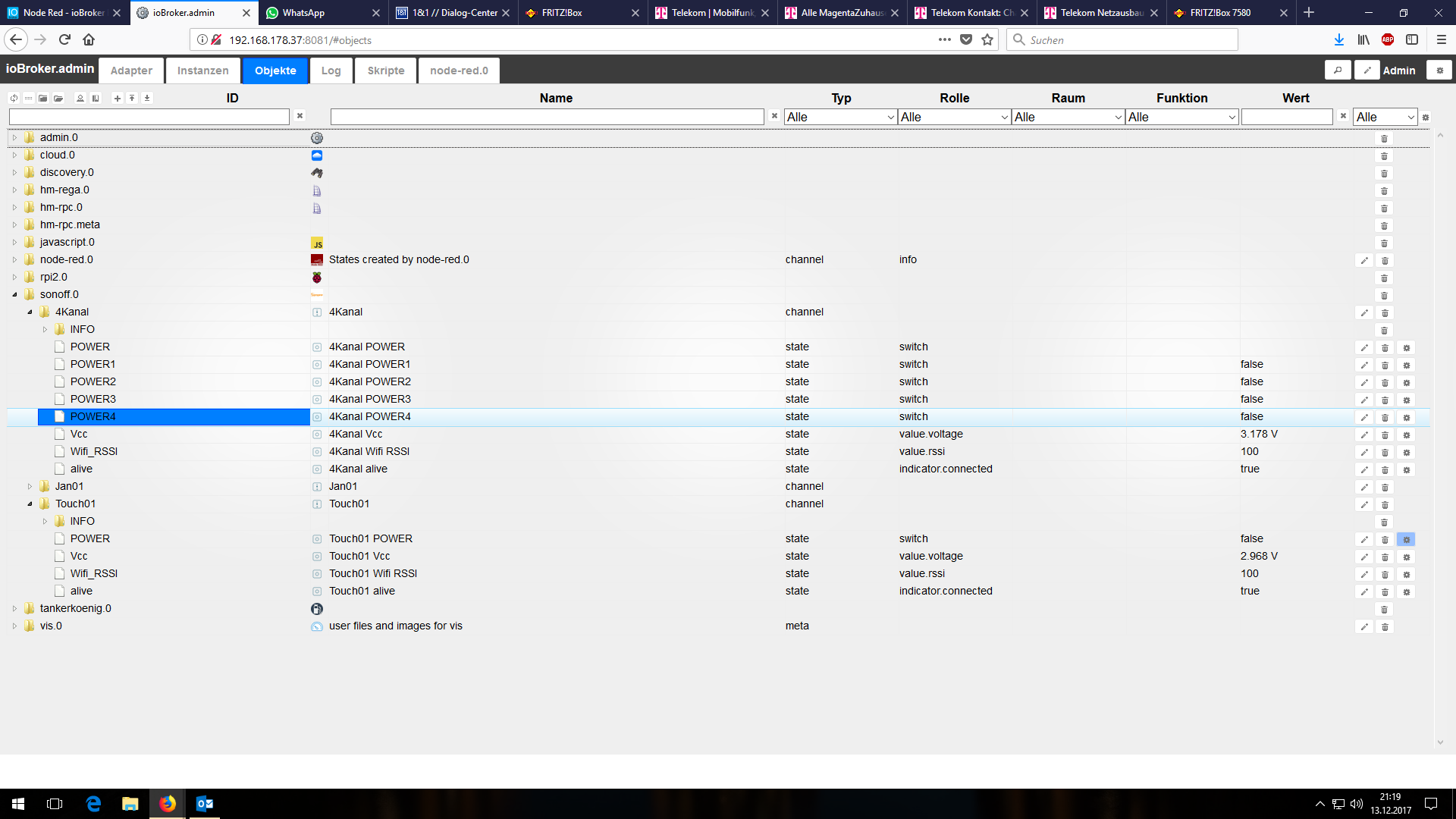

                • dein blockly Screenshot + Export
                • Screenshot der objecte (Datenpunkte)
                Sonst muss ich meine Glaskugel raus suchen und die probiere ich bereits seit Monaten zu finden
                Send from mobile device
                  Jan201 last edited by
                  Anbei die Bilder
                  • Dutchman
                    Ok das word dan etwas komplizierter aber machbar sitze nur gerade nicht an pc um ein Beispiel zu machen grr
                    Du hast also 4 Schalter die alle eine Lampe steuern sollen?
                    Geht einer auf true soll der Rest auch auf true?
                    Du müsstest halt neben steuern der Lampe auch immer die Datenpunkte der Schalter auf true setzen + deinen Trigger mir den 4 anderen schaltern erweitern.
                    Dazu gibt es einen Block wo man mehrere trigger einsetzen kann
                    Dazu sollte aber eine if Abfrage kommen die den Status der Lampe prüft du willst ja nicht das das "an Signal" 4 Mal ausgeführt wird.
                    Kannst du mir noch folgen?
