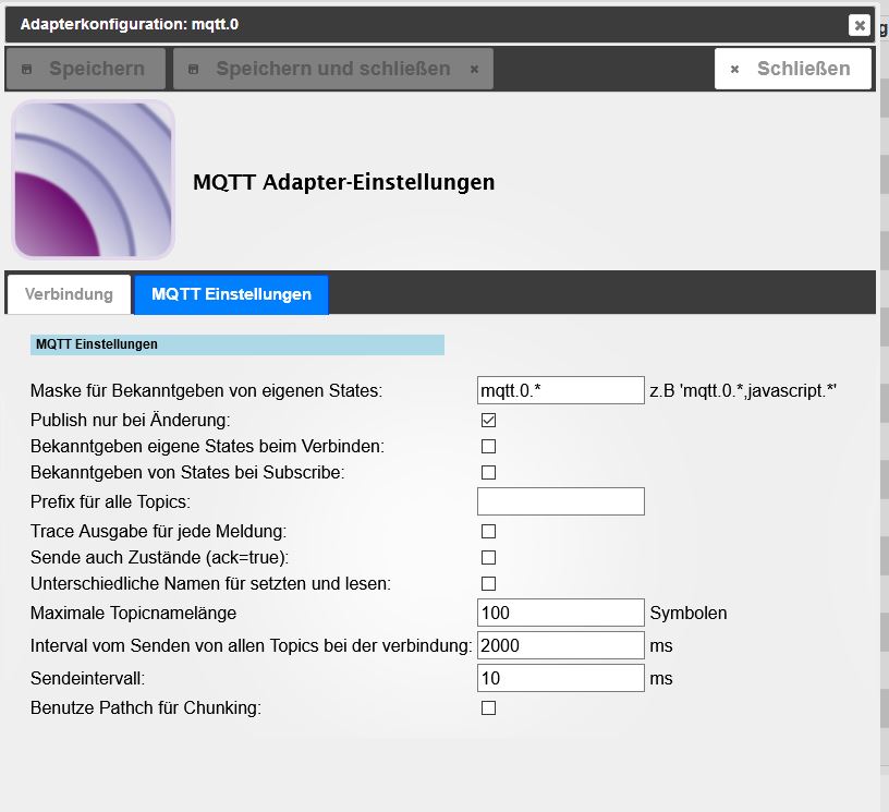

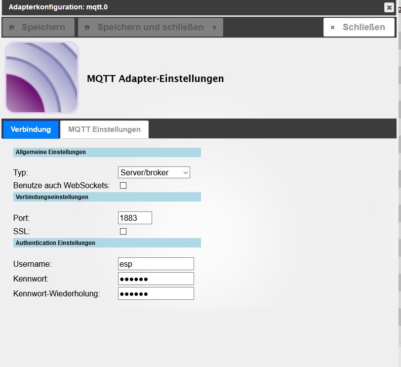

        Was hast du als mqtt-Broker laufen?
        Rainer
          milo last edited by
          Ahh sorry, den internen von iobroker:
          MQTT Adapter in der Version 1.3.2.
          Die Einstellungen sind im Anhang.

                          Mir ist noch aufgefallen, dass du ganz andere MQTT-Server Einstellungen hast als ich:
                          Ich habe im MQTT Adaper Einstellungen ALLES deaktiviert, außer: Sende auch Zustände (ack=true).
                          und ich verwende kein SSL-Passwort.
                          Vielleicht hat's auch was damit zu tun?
                          Ansonsten ist mir dein Arduino Code leider schon zu hoch :oops: Sorry. Ich steig da nicht ganz durch.
                          Ich habe einfach immer das genommen, was in den Beispielen vorgegeben wird, und dann nur ein bisschen abgeändert 🙂
