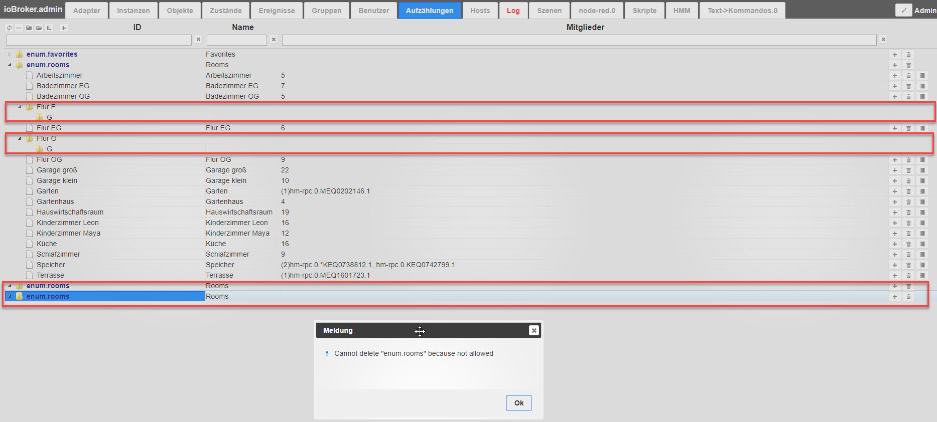

      habe gerade angefangen den Cloud Adapter für Alexa/Google zu konfigurieren. Dabei ist mir aufgefallen das ich scheinbar unter den "enum's" noch sachen auch grauer Vorzeit habe.
      Wollte dann mal aufräumen und bin dabei auf das Problem gestoßen das sich die rotz markierten Objecte nicht löschen lassen:
      Jemand eine Idee was ich da machen muss?

        Hast du mal reload gemacht?
        Rainer

          @Homoran:
          Rainer `
          :oops:
          Peinlich…
          wie einfach
