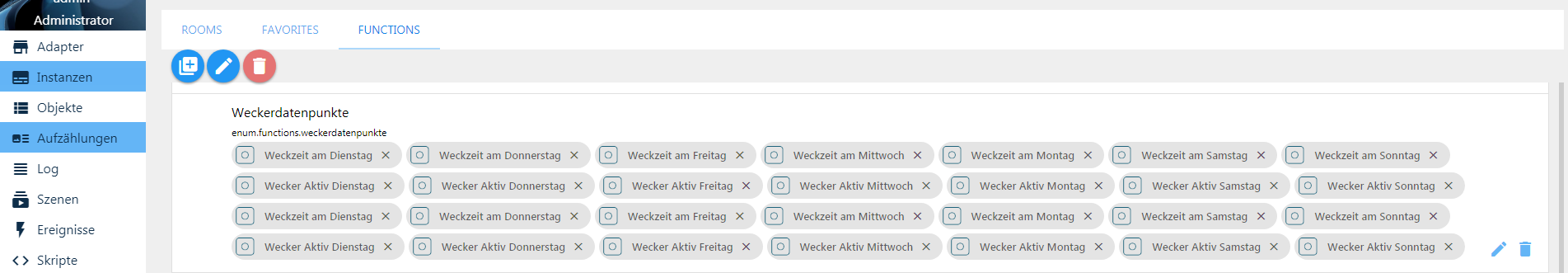

                      Zusätzlich musst du die Weckerdatenpunkte dann noch in den Aufzählungen anlegen denn dort "überwacht" sie das Script und setzt bei Änderung das Schedule neu.
                       ![2417_screenshot_weckerdatenpunkte.png](/assets/uploads/files/2417_screenshot_weckerdatenpunkte.png)
                      Alternativ könntest du die einzelnen Datenpunkte aber auch über einen bzw. mehere On-Subscriptions "überwachen" finde ich persönlich jedoch nicht so schön.

                                  ! Enum_obj.common.name = 'weckerdatenpunkte';
                                  ! Enum_obj.common.members = Enum_ids;
                                  ! setObject('enum.functions.weckerdatenpunkte', Enum_obj);
